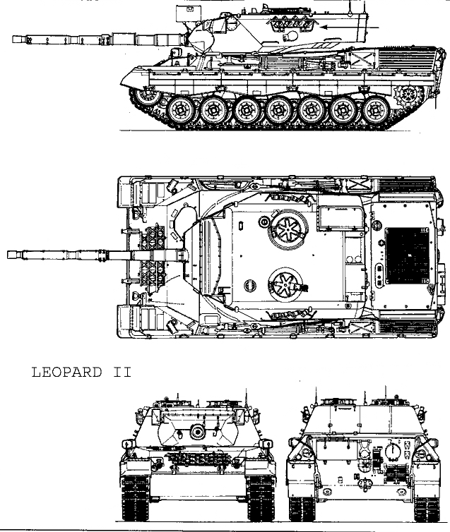

Hola kalsbad
Por contra (me parece que ya lo has dicho antes, pero no está de más mencionarlo de nuevo), un impacto frontal puede dañar la transmisión, incluso sin penetrar el casco
Lo había dicho yo :wink: por eso me parece buena idea poner la transmisión detrás. Ahora que admito que tus argumentos sobre la disminución del espacio total pueden tener su peso.
Entiendo lo que quieres decir kalsbad, con el ejemplo del T-34/76 y el Tiger I, al tener el T-34 todo situado atrás (motor+transmisión) según tu afirmación, obliga a tener la torre más adelantada, para dejar espacio, sin embargo el Tiger I al tener el motor y la transmisión en lados opuestos permite en teoría un mayor equilibrio y una posición centrada de la torre.
Pero en tu anterior ejemplo:
Sin tener demasiada idea del asunto, yo sospecho que si motor y transmisión están separados es porque si se ponen juntos la torre queda excesivamente retrasada. Vease, por ejemplo, los siguientes esquemas de un M1 Abrams, un Leopard 2 y un Merkava respectivamente:
http://www.3dcenter.ru/blueprints/tanks/m1-abrams.gif
http://www.3dcenter.ru/blueprints/tanks/leopard-i.gif
http://www.3dcenter.ru/blueprints/tanks/merkava-ii.gif
Como se puede apreciar, en los dos primeros la torre está más centrada longitudinalmente, y en el Merkava está ligeramente retrasada. Si se pone la transmisión delante, la torre quedaría más hacia atrás, con lo que quedaría una configuración un tanto "extraña" (el caso inverso a los carros soviéticos de la segunda geurra mundial, con la torre sensiblemente adelantada) y, posiblemente, la suspensión de la parte trasera más cargada que el resto. REsumiendo, que creo que es más por tema de equilibrio más que nada.
Son los ejemplos de tu argumentación los que no me cuadran, quizá no entiendo bien lo que quieres expresar pero como bien vemos, en el caso del Leo 2 y M1 está "todo" atrás, y la torre sin embargo está centrada, mientras que el Merkava tiene la transmisión y el motor situados en lados opuestos, y la torre está situada más atrás (aunque el caso del merkava es muy particular). Otros ejemplos como el Churchill y el Patton, por citar alguno que se me ocurre así a bote pronto, también tienen la torre centrada teniendo la transmisión y el motor atrás, sin embargo el JS 2 y al T-55 tiene la misma característica de "torre adelantada", al M26 le pasa lo mismo... Entiendo que depende del modelo.

Iñigo. escribió: Son los ejemplos de tu argumentación los que no me cuadran, quizá no entiendo bien lo que quieres expresar pero como bien vemos, en el caso del Leo 2 y M1 está "todo" atrás, y la torre sin embargo está centrada, mientras que el Merkava tiene la transmisión y el motor situados en lados opuestos,
Quiero decir que si se pone transmisión y motor delante del compartimento de la tripulación, tal vez la torre quedaría demasiado atrás, al contrario que con los T-34 soviéticos que quedaba muy adelantada. Vease la siguiente imagen lateral de un Merkava
http://commons.wikimedia.org/wiki/Image ... trun-3.jpg
Voy a trazar sobre la misma unas líneas a ojo que "separen" el caso en tres volúmenes:
-Rojo: trasnmisión en la parte trasera.
-Verde: compartimento de la tripulación en el centro.
-Azul: motor en la parte delantera
Si queremos "mover" la transmisión a la parte delantera basta con "arrancar" el bloque rojo de la izquierda y "pegarlo" a la derecha del azul (dejemos a un lado los temas ingenieriles, estoy hablando sólo del espacio ocupado). Como se puede ver, si respetamos la posición de la torre en el compartimento, atrasamos su posición.
Sin embargo, todo esto que acabo de escribir, no sirve para nada. ¿Y por qué? Pues porque nos has engañado a todos ;-)
Resulta que cuando estaba pintarrajeando la imagen del tanque anterior he visto algo extraño. Cómparese el MErkava israelí con, por ejemplo, un Leopard II, un M1 Abrams o un T-90 modernos.
- Leopard II http://commons.wikimedia.org/wiki/Image:Leo2A5.JPG
- M1 Abrams: http://en.wikipedia.org/wiki/Image:OCPA ... 165522.jpg
- T-90 http://commons.wikimedia.org/wiki/Image ... ia_011.jpg
¿Alguien lo ve? :-) Venga, repitamoslo a cámara lenta. La misma foto del Merkava de arriba:
¿Todavía no? Una pista, vamos a citar un trozo de un mensaje anterior:
Iñigo. escribió: La demostración definitiva de porqué la transmisión trasera es superior, es fijarnos en los modelos actuales. No hay un solo modelo, de cualquier nación, incluida Alemania, cuyos carros de combate tengan una transmisión delantera. Incluso el Markava Israelí, único MBT en situar el motor en la parte delantera, sigue manteniendo la transmisión trasera.
¿Aún no? :-) Pues la resolución del misterio es que, como se puede ver en la imagen de arriba, el Merkava lleva las ruedas conductoras (no sé si es éste el nombre en castellano, sprocket wheels en inglés) delante, a diferencia del resto de tanques de las fotografías. ¿Y qué quiere decir eso? Pues que el Merkava no lleva la transmisión detrás, sino delante "pegada" al motor. Hay un ejemplo todavía más clamoroso de vehículos blindados modernos con transmisión en la parte delantera: los vehículos de transporte de personal, el equivalente actual al modelo SdKfz 251 alemán de la segunda guerra mundial. No voy a decir que sea en absolutamente todos, pero sí que en la inmensa mayoría de ellos la transmisión y el motor van en la parte delantera, por la simple razón de que en zona de combate la infantería desciende del vehículo por la parte trasera, labor que se vería dificultada e incluso imposibilitada en el caso de estar la transmisión y/o el motor en dicha zona. VEase la siguiente imagen:
http://en.wikipedia.org/wiki/Image:M113_Interior.jpg
Incidentalmente, el Merkava puede ser usado como vehículo de transporte de personal o como ambulancia. He estado investigando un poco y he visto que ello dispone de una compuerta de acceso a su interior situada directamente en la parte trasera, lo cuál impide la colocación de la transmisión atrás. Así que como he dicho más arriba, Iñigo nos ha engañado a todos porque nadie se ha dado cuénta de lo de que la transmisión atrás en el Merkava no es posible. :wink:
Y es que me he leido y escrito la mayor parte de los mensajes de este hilo a horas intespestivas y por ello no me había dado cuenta hasta ahora, o tal vez no he sabido recalcarlo bien, pero no se trata de que "la transmisión trasera es superior a la delantera" sino de "el diseño con motor y transmisión juntos en un sólo bloque es superior al diseño con motor y transmisión separados y puestos cada uno en un extremo del tanque". Lo de si es mejor todo delante o todo detrás, es otra cuestión.
Mis disculpas a todos, creo que me he alargado excesivamente con un tema que no está directamente relacionado con la temática general del foro, pero creo que es interesante ver cómo las decisiones de diseño que se tomaron en los tanques, tanto alemanes como aliados, se reflejan en cómo son los diseños hoy en día 60 años más tarde porque a su vez eso ayuda a saber si las decisiones de entonces eran más o menos acertadas, y por qué era así.
Tengo algunas cosas más que añadir sobre el tema transmisión delantera/trasera, esta vez sí relacionados directamente con la segunda guerra mundial, pero tendrán que esperar a mañana.

Mensaje por Iñigo. » Jue Ene 03, 2008 11:23 pm
:shock: :shock: :shock: :shock: :shock: :shock: :shock:
¡¡Estoy alucinando!! Estaba convencido de que el Merkava tenía la transmisión en a parte trasera! No era mi intención engañar a nadie! :(
Tienes razón kalsbad esas puertas traseras para recoger personal en caso necesario no tendrían sentido con una transmisión situada en ese lugar.
El Merkava es un diseño tan particular! En cualquier caso siempre había hablado de MBT ( o carros de combate en su defecto) , no de transportes de personal. Así que asumo el error del Merkava, pero no el de los APC! :-D
De todas maneras, no conozco más casos como este... Harto de ver todos los diseños de MBT (incluidos los de postguerra hasta la actualidad) con la transmisión trasera, había asumido que el Merkava, aún teniendo el motor delante, funcionaba igual. Mil perdones. En cualquier caso en Merkava es una gota en un océano de transmisiones traseras.
De todas maneras, podemos concluir de todo esto dos aseveraciones:
1º Lo adecuado es situar el motor y la transmisión juntos, tal cual lo hacen todos los diseños modernos, así es como lo hacían los soviéticos en la mayor parte de sus diseños. Los alemanes sin embargo situaban la transmisión delante y el motor detrás, desaprovechando espacio y exponiendo innecesariamente la transmisión.
2º Lo habitual es situar (salvo en el caso del Merkava) en los MBT post 1945 la transmisión y el motor detrás, para tenerlos más protegidos. En el Merkava al primar por encima de todo la supervivencia de la tripulación, se pone el motor delante, (aún exponiéndolos más al fuego enemigo) Sin embargo eso no quita el resto de naciones del mundo opte por una configuración de motor+transmisión en la parte trasera del carro, El caso del Merkava es muy muy particular, y fruto de su propias necesidades y carencias en tripulaciones.
Si volvemos al caso de Alemania, andaba tan mal de carros como de hombres, y aparte si lo que quería era proteger la tripulación hubiera sido poner motor (que es lo que verdaderamente protege) y transmisión delante, ahorrando espacio además y no una cosa a cada lado, desperdiciando espacio y exponiendo innecesariamente la transmisión.
En fin, mis disculpas por el tema del Merkava, sin embargo si quitamos este caso ¿Alguien conoce algún MBT a partir de 1945 con la transmisión delante?
Última edición por Iñigo. el Jue Ene 03, 2008 11:57 pm, editado 2 veces en total.
