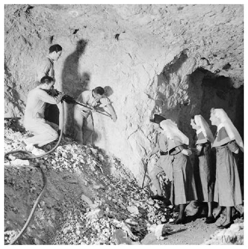

Durante el Gran Asedio de 1779-83, los zapadores excavaron un sistema de túneles en la cara norte para permitir que los cañones disparasen contra las líneas españolas. Los túneles se encuentran a unos 15 o 20 pies detrás de la cara del acantilado, que es casi vertical. Hay varios niveles, algunos conectados por pendientes; el nivel superior o galería superior culmina en un puesto de observación en la cima de un pináculo de roca que sobresale de la cara del acantilado a una altura de unos 1.000 pies sobre el nivel del mar. El acceso a todo el sistema se realiza a través de trincheras abiertas y túneles excavados en la roca en el lado noreste de la ciudad. Estas trincheras están conectadas en los diferentes niveles por escaleras hundidas y túneles.
Todos estos túneles están bellamente hechos con techos arqueados y lados cuidadosamente recortados. Cuando se comprende que el trabajo se hizo enteramente con barras de salto y pólvora, con taladros separados por unos treinta centímetros y en condiciones de asedio, la magnitud de la tarea realizada es asombrosa. Los cañones se guardaban en aberturas junto a los túneles principales y se desplazaban hacia delante para disparar a través de troneras en la pared del acantilado.
