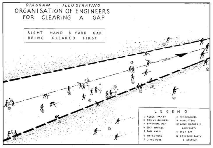

El procedimiento estándar para despejar y abrir brechas en campos minados del 8º Ejército, desarrollado por el Mayor Peter Moore y la escuela de desminado, se realizaba en etapas lógicas. Este método se basaba principalmente en documentos alemanes capturados. Aunque el desminado podía detenerse temporalmente si los ingenieros eran atacados, la secuencia de eventos se mantuvo igual y se esperaba que los zapadores continuaran desminando mientras quedara un ingeniero. Para ejecutar esta tarea, primero se debía detectar el campo minado; luego, se establecían y marcaban sus límites cercanos y lejanos, y se limpiaba toda la franja de las peligrosas minas S. A continuación, se marcaba una línea central para la franja a despejar. A continuación, se marcaban los bordes exteriores de la franja. Finalmente, se retiraban las minas antitanque y se marcaba la brecha despejada con luces y señales. Todos los zapadores debían recibir entrenamiento en todas estas tareas de ingeniería, ya que la experiencia había demostrado que rara vez una tarea de levantamiento, realizada bajo fuego, no implicaba bajas.
Este método estándar preveía un destacamento de apertura de brechas, basado en un Sección de ingenieros de una compañía de campaña, compuesta por 2 oficiales, 7 suboficiales y 51 soldados rasos. Esto podía adaptarse a las distintas unidades; por ejemplo, la 2º División neozelandesa, debido a la escasez de ingenieros, modificó el método de forma que 1 oficial y 44 soldados rasos, pudieran ejecutar la misión.
Los ingenieros neozelandeses desarrollaron los siguientes procedimientos detallados para el uso de medios no mecánicos para llevar a cabo la apertura estándar de un campo minado a pie. Primero, un pequeño grupo de reconocimiento de ingenieros seguía a la infantería a medida que avanzaba. Este grupo de reconocimiento estaba compuesto por un oficial y algunos hombres (nominalmente 1 oficial, 1 suboficial y 3 soldados). Eran responsables de confirmar la información recopilada de las patrullas, fotografías aéreas y prisioneros, y luego caminar con rumbo de brújula hasta el campo minado. Comenzando en la línea de partida, un miembro del grupo marcaba el centro de la ruta segura con un rollo de cinta blanca de ingenieros.
Se esperaba que el grupo de reconocimiento se hiciera una idea general de los tipos de minas y otros obstáculos presentes, así como de su disposición general, y transmitiera esta información al cuerpo principal. Todos buscaban cables trampa, trampas explosivas o las puntas de las minas S, mientras un hombre continuaba desenrollando la cinta de la línea central. Cualquier mina antipersonal encontrada debía ser retirada en ese momento. Esto requería serenidad y dedos hábiles, especialmente de noche, ya que el zapador debía insertar cuidadosamente un clavo en la sensible espoleta para asegurar la mina antes de retirarla manualmente. Una vez localizado el extremo más alejado del supuesto campo minado, se clavaba en el suelo otra lámpara azul orientada hacia atrás. Aunque el típico panel de minas alemán tenía solo unos 24 metros de profundidad, las áreas de minas dispersas aleatoriamente podían alcanzar profundidades de un kilómetro o más.
En segundo lugar, el grupo de colocación de la cinta (un suboficial y nueve soldados) debía marcar los límites del carril a despejar. Comenzando por el borde cercano del supuesto campo minado, dos hombres (que, según el método estándar, debían estar atados entre sí para mantener una distancia de 7,2 metros) colocaban cintas paralelas a ambos lados de la línea central para marcar los límites de la zona a despejar. Todas las cintas estaban fijadas al suelo cada 27 metros, para que el viento, los proyectiles o las bombas solo afectaran una sección y no toda la longitud de la brecha. Otros cuatro hombres de este grupo portaban torpedos Bangalore que podían desplegarse para romper cualquier obstáculo de alambre que encontrara el grupo de reconocimiento. Dos hombres con subfusiles Tommy (Thompson) se encargaban de la seguridad local.
En tercer lugar, se encontraban los dos grupos de reconocimiento (cada uno con un suboficial y nueve soldados), uno a cada lado de la cinta de la línea central, bien espaciados y escalonados para evitar bajas innecesarias. Su primera tarea fue asegurarse de que el grupo de reconocimiento hubiera identificado correctamente el borde cercano del supuesto campo minado. A continuación, trabajando simultáneamente con el equipo de marcado de carriles, verificaron la presencia de minas antipersonal en el carril empleando la misma técnica que el equipo de reconocimiento, pero con más hombres para una mejor cobertura. En teoría, ambos equipos despejaban un ancho suficiente para que dos tanques pudieran cruzarse.

Si en ese momento quedaban suficientes hombres y equipo en los equipos de apertura, las cuadrillas trabajaban desde ambos extremos del carril hacia el centro para ahorrar tiempo. Si los hombres del grupo de apertura usaban detectores electrónicos, tres hombres caminaban en fila, barriendo sus detectores de lado a lado en un arco circular, cada uno despejando un carril de 1,5 m (4/2 pies). Sus carriles debían superponerse entre sí por 0,3 m (1 pie). Cada operador de detector contaba con un director que lo ayudaba a mantener la trayectoria recta y asegurar que los barridos se superpusieran. Cuando el operador del detector localizaba una mina sospechosa, su director marcaba su posición con un cono metálico hecho con un bidón de combustible. Luego, el barrido continuaba.
Los operadores de detectores debían rotar cada quince minutos. Cuando los detectores electrónicos de minas no estaban disponibles, como ocurría con frecuencia, se recurría a la detección manual por parte de zapadores altamente cualificados que parecían capaces de "oler" la presencia de una mina. Una vez que los detectores de minas (manuales o electrónicos) habían localizado las minas sospechosas, dos zapadores los seguían a 45 metros (50 yardas). Esta distancia se establecía para reducir las bajas en caso de que una mina se activara accidentalmente mientras era levantada. Al acercarse al cono metálico, el zapador debía confirmar la presencia real de una mina en el campo y localizarla con precisión pinchando el suelo con una bayoneta.
A continuación, los hombres responsables de desarmar y levantar las minas, una tarea arriesgada incluso para un experto. Para despejar el camino, un zapador se arrastraba hasta cada marcador. Luego, tumbado en el suelo, raspaba cuidadosamente la arena que cubría la mina con las manos desnudas y revisaba los lados y el fondo en busca de dispositivos anti-manipulación (trampas explosivas o caza-bobos). Si podía hacerlo con seguridad, desarmaba la mina y cualquier trampa explosiva (¡recordar, esto se hacía de noche!).
Cuando la ocultación no era importante o cuando las minas eran más peligrosas de lo habitual (por ejemplo, cuando eran trampas explosivas), a menudo se detonaban en el lugar. Si varias estaban cerca, se podían destruir usando un cebador o un cordón detonante para ahorrar tiempo. Como alternativa, el zapador podía atar un trozo de alambre a la mina y alejar al resto de los hombres a una distancia segura. Si no se producía ninguna explosión después de tirar del alambre, levantaba la mina, la desarmaba y la apilaba junto al camino despejado. Sin embargo, si se requería silencio, debía desarmar el dispositivo antimanipulación, además de la mina. Una vez despejado el carril, como se indicó anteriormente, se podían usar explosivos para detonar cualquier mina oculta.
La tarea final de los dos grupos de zapadores era marcar el camino despejado con una cerca de alambre de púas de un solo hilo. Al completar el primer carril, cada lado se cercaba con estacas de hierro en forma de T y alambre de púas, e iluminaba con farolas direccionales visibles solo desde atrás. Estas lámparas utilizaban una batería seca plana y se colgaban en pares. Las lámparas mostraban una luz verde puntual en el lado seguro y una luz ámbar en el lado peligroso o sin despejar; no se utilizaban luces rojas porque podían confundirse con las luces traseras de vehículos y tanques. En total, el 8º Ejército utilizaría 200 kilómetros de cinta de señalización y 88.775 lámparas. Para la luz diurna, los carriles se marcaban con señales rojas y blancas que colgaban de los piquetes.
Tras el cuerpo principal seguía la 4ª partida, que transportaba equipo y suministros adicionales. Debido a las dificultades prácticas de intentar realizar reparaciones por la noche, se transportaba una reserva completa de detectores de minas. Además de los materiales adicionales que transportaban, se esperaba que esta 4ª partida proporcionara fuego de cobertura según fuera necesario y reemplazos en caso de que los demás elementos de la fuerza de apertura sufrieran bajas. Este método se conocía como la «rutina silenciosa». Se realizaba a paso lento. Al personal se le enseñó a no correr bajo ninguna circunstancia y también a levantar los pies al caminar para evitar tropezar con algún cable.
Organización para despejar un campo minado........................

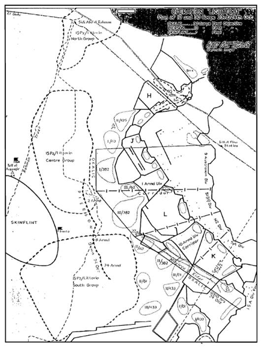

El General Montgomery planeó que la Operación Lightfoof se ejecutara en tres fases sucesivas, a las que se refirió como «la penetración», «lucha de perros» y «la ruptura». Para esta operación, el XXX Cuerpo del General Leese recibió la tarea principal del 8º Ejército en la fase de penetración, consistente en un ataque doble entre Tel el Eisa y la cresta de Miteiriya. El General Leese planeó que el ataque norte, o de la derecha, lo asestarían las divisiones 9º australiana y 51º Highlands, avanzando hacia el oeste por debajo de la cresta de Tel el Eisa, hacia la cresta Kidney. Esto crearía el «Corredor Norte» (compuesto por las sendas «Sol», «Luna» y «Estrella»), ubicado a lo largo del límite entre estas dos divisiones. Mientras tanto, la 2º División Neozelandesa y la 1º División Sudafricana debían avanzar hacia el suroeste contra el flanco norte del saliente del Eje que discurría a lo largo de la Cresta de Miteiriya, creando así el "Corredor Sur" (compuesto por las sendas "Botella", "Tinta", "Bote" y "Sombrero") en el centro de la zona neozelandesa (Mapa 6).
Los corredores norte y sur estarían separados por una brecha de unos 3.000 metros en Phase Line Oxalic, el objetivo del XXX Cuerpo. Se suponía que este objetivo debía ser tomado a las 03:10 del 24 de octubre. Para aumentar las probabilidades de éxito, el General Montgomery centró su esfuerzo principal en el mayor apoyo de artillería visto hasta la fecha en la campaña norteafricana. En el proceso, se esperaba que las divisiones del XXX Cuerpo fijaran en su posición a los batallones de infantería del Eje defensores de las divisiones opuestas 102º Trento y 164. Leichte Afrika. Al mismo tiempo que se suponía que se abrirían por la fuerza estos dos corredores, la 4º División India debía realizar una incursión de distracción contra la División Italiana Bologna en la zona de Deir el Shein, en la parte media del frente defensivo del Eje. Más al sur, el XIII Cuerpo del General Horrocks debía lanzar un ataque de apoyo contra los paracaidistas italianos de la 185º División Folgore, justo al norte de la Depresión de Qattara.

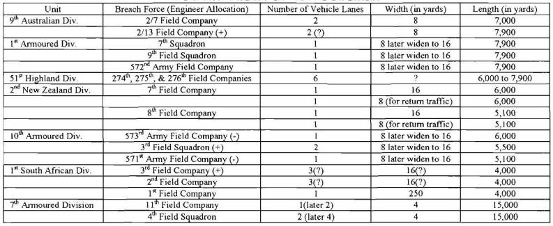

La primera fase de la Operación Lightfoot requirió que los zapadores del 8º Ejército abrieran una brecha en unas 31 brechas (cada una de 14,6 metros de ancho -16 yardas y 6.300 metros de largo en promedio) durante una sola noche, contra una densidad promedio de 7.875 minas por kilómetro de frente. Esta densidad implicaba que el 8º Ejército tendría que neutralizar unas 4.620 minas solo durante la primera fase, un promedio de unas 150 minas por línea. Tras asegurar la Línea de Fase Oxalic, el XXX Cuerpo debía realizar un paso de líneas con las divisiones blindadas 1º y 10º del X Cuerpo del General Lumsden, quienes continuarían el ataque hacia la Línea de Fase Pierson, que debían tomar al amanecer. Allí, en terreno elegido por el General Montgomery, debían adoptar una postura defensiva. Así, tras tomar posesión de este terreno clave, se esperaba que se enfrentaran y destruyeran a los blindados de la Panzerarrnee, que lanzarían su habitual serie de contraataques para relevar a su infantería, que el XXX Cuerpo debía mantener en su posición.
Esta era la fase de "lucha de perros" de la batalla, a la que el General Montgomery también se refirió como "operación de desmoronamiento". Durante la segunda fase, la 2º División Neozelandesa debía volver al mando del X Cuerpo como parte de la fuerza de explotación. La fase final (la ruptura) debía comenzar tras el agotamiento de los contraataques del Eje, con el X Cuerpo reanudando su ataque hacia el oeste, hacia el Objetivo Skinflint, para cortar la línea de suministro del Eje a lo largo del Camino Ralman en Tel el Aqqaqir y destruir los restos del ejército panzer. En su discurso final a sus oficiales superiores, los días 19 y 20 de octubre, el General Montgomery advirtió: «Organícense con antelación para una lucha de perros de una semana. El combate durará unos 12 días».
Unidades de ingenieros asignadas para la apertura de brechas.........................

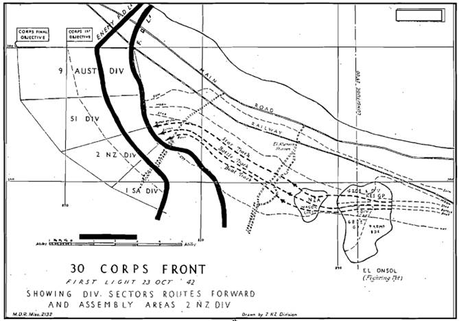

Descripción general táctica - Plan de la 2º División Neozelandesa.
El General Bernard Freyberg, comandante general de la 2º División Neozelandesa, creía que la naturaleza táctica de la campaña en el desierto, librada hasta entonces en el norte de África, había cambiado debido a las defensas fijas en El Alamein. Si bien las divisiones panzer alemanas, altamente móviles, habían dominado tácticamente los campos de batalla del desierto hasta la fecha, el General Freyberg observó que «el sector norte del frente de El Alamein era el punto más cercano a las defensas estáticas de la última guerra vista hasta entonces en el norte de África, y fue la técnica de 1918 la que se utilizó como base del plan para nuestro ataque». El General Freyberg consideraba que, debido a la dependencia de la Wehrmacht de las tácticas de guerra móvil, la infantería alemana ya no era apta para este tipo de guerra de desgaste y que su infantería ya no podía llevar a cabo operaciones ofensivas independientes. De hecho, creía que «se habían convertido en seguidores de tanques. Habían perdido su antigua habilidad en el manejo de sus armas orgánicas». Para la Operación Lightfoot, la 2º División Neozelandesa (con solo dos brigadas de infantería) debía ser reforzada por la 9ª Brigada Blindada del Brigadier John Currie y regimientos de artillería adicionales, tanto de campaña como de artillería mediana. Para la fase de penetración, el General Freyberg planeó atacar con sus dos brigadas de infantería al frente, la 5ª (al mando del Brigadier Kippenberger) a la derecha y la 6ª (al mando del Brigadier Gentry) a la izquierda, con la brigada blindada a la zaga. El ataque debía comenzar desde una línea inmediatamente al oeste del Camino de Qattara y avanzar hacia el suroeste hasta la Cresta de Miteiriya, con un fuerte apoyo de artillería de los cañones controlados por el Brigadier Weir, jefe de la Artillería Real de la división.
Cada brigada planeaba tomar su primer objetivo (intermedio) a lo largo de la Línea de Fase Roja con un solo batallón de infantería. Dos compañías de maoríes del 28º Batallón de Infantería debían seguir a cada uno de los batallones de infantería que encabezaban la ofensiva y eran responsables de neutralizar cualquier puesto avanzado que hubiera sido sobrepasado. Tras las dos compañías de maoríes, avanzaba una compañía de zapadores reforzada que abriría dos carriles a través de los campos minados en cada sector de brigada para los vehículos de las fuerzas que seguían.
Tras la toma del primer objetivo, los dos batallones de infantería que iban detrás de cada brigada realizarían un paso de líneas y reanudarían el ataque hacia los objetivos finales de la división a lo largo de la Línea de Fase Oxálic (Cresta de Miteiriya), que estaba dividida equitativamente entre las dos brigadas. Salvo la cresta y algunos pliegues, el terreno en esta zona era bastante llano, lo que ofrecía poca cobertura u ocultación. Además, el terreno era duro y rocoso, lo que dificultaba el atrincheramiento de la infantería tras la toma de sus objetivos finales.
Muy cerca de la 6ª Brigada del Brigadier Gentry se encontraba el 2º Regimiento de Caballería Divisional neozelandes, bajo el mando de la 9ª Brigada Blindada para este ataque. A la caballería le seguían elementos de la 9ª Brigada Blindada británica, al mando del Brigadier John Currie. Estos tanques debían proporcionar apoyo cercano a la infantería, en caso necesario. La 9ª Brigada Blindada del Brigadier Currie debía «utilizarse según fuera necesario para asegurar la captura de la cabeza de puente a toda costa». Salvo una tropa de Crusaders adscrita a cada uno de los cuatro batallones de infantería que lideraban el ataque al objetivo final, los tanques no debían utilizarse en unidades inferiores a un escuadrón ni enviarse a campos minados sin brechas. Además, «debería mantenerse una proporción disponible para hacer frente a los contraataques al amanecer». La 10º División Blindada, siguiendo a la 9ª Brigada Blindada, era responsable de abrir una brecha en sus propias líneas a través de los campos minados del Eje. Estas líneas estaban ubicadas en el centro de la zona de la 2º División Neozelandesa, en un frente de 900 metros (1000 yardas). En la Línea de Fase Oxalic, la 9ª Brigada Blindada debía regresar a la 10º División Blindada. Posteriormente, la 10º División Blindada debía realizar un paso de líneas y continuar el ataque hasta la Línea de Fase Pierson.

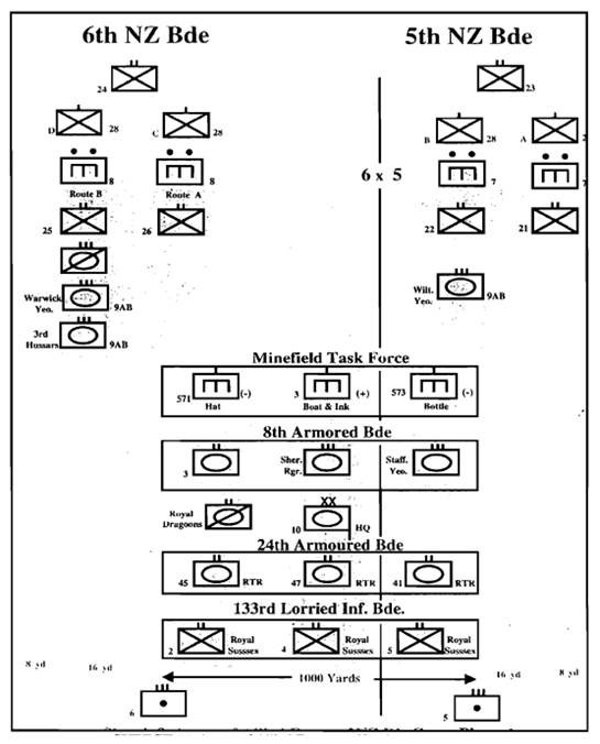

El apoyo de artillería crucial, requerido por el ataque de la 6ª Brigada Neozelandesa a la Línea de Fase Oxalic, lo proporcionarían el 6º Regimiento de Artillería de Campaña y parte del 4º de la Real Artillería Neozelandesa. El 60º Regimiento de Artillería de Campaña dispararía concentraciones planificadas sobre posiciones hostiles conocidas o sospechosas, mientras que aproximadamente la mitad del 4º Regimiento de Campaña dispararía una barrera progresiva. Tras esta barrera progresiva, el 24º Batallón de Infantería del Teniente Coronel Gwilliam (con solo tres de sus cuatro compañías de fusileros autorizadas) atacaría para capturar el primer objetivo en el sector de la brigada. Como se mencionó anteriormente, cada batallón de infantería contaba con el apoyo de un pequeño grupo de zapadores, asignado para realizar cualquier tarea ligera de ingeniería de combate que la infantería necesitara. Su objetivo estaba 2.700 metros por delante de la línea de partida y 1.300 metros por detrás del primer campo minado del Eje, defendido por una línea de puestos avanzados de combate alemanes. Este objetivo intermedio, a lo largo de la Línea de Fase Roja, era simplemente una marca en el mapa. No había accidentes geográficos distintivos que lo permitieran identificarlo, especialmente de noche.
El Teniente Coronel Gwilliam planeó atacar con la Compañía A a la derecha, la Compañía B a la izquierda y la Compañía C atrás, en apoyo. Los maoríes de las compañías C y D del 28º Batallón de Infantería del Teniente Coronel Baker debían inicialmente seguir al 24º Batallón de Infantería y eran responsables de neutralizar cualquier puesto avanzado que se hubiera sobrepasado. Esto tenía como objetivo permitir al Mayor Murray Reid y a sus zapadores de la 8ª Compañía de Campaña (reforzada por la Sección Nº 2, 6ª Compañía de Campaña y tres Scorpions) abrir dos brechas en la parte izquierda de la zona de la 6ª Brigada, separadas por unos 500 metros, a través de los dos campos de minas del Eje previstos sin interferencias.
Las dos líneas que los zapadores debían abrir tenían una longitud total de unos 4.600 metros cada una, desde la línea de partida hasta Phase Line Oxalic. Estas se denominaban Ruta «A» al norte y la Ruta «B» al sur. A continuación, los carriles se iluminarían y cercarían para los camiones y tanques que apoyarían a cada brigada a lo largo de toda la distancia desde la línea de partida hasta los objetivos finales de la división a lo largo de la Línea de Fase Oxalic.
Otras cuatro rutas, reservadas para la 10º División Blindada, debían ser despejadas por sus Ingenieros Reales asignados o adscritos en el centro de la zona de la 2º División Neozelandesa (tres de estas rutas discurrían por el lado derecho de la zona de las 6ª Brigada o inmediatamente adyacentes a ella). Los zapadores neozelandeses fueron seguidos por un destacamento de policía militar responsable del control del tráfico a través de los estrechos carriles.
A estos elementos de la compañía de policía militar les siguieron inicialmente los Batallones de Infantería 25º y 26º. Estos dos batallones de infantería también contaban con pocos efectivos y solo contaban con tres compañías de tiradores cada uno. Tras las armas pesadas del 25º Batallón de Infantería en la Ruta «B», se encontraban los tanques Stuart y los carriers Bren del Regimiento de Caballería Divisional. A estos les seguía el grueso del Royal Warwickshire Yeomanry Regiment, liderado por el resto del Escuadrón A, seguido por los escuadrones pesados, equipados con los Sherman y Grant de fabricación estadounidense.
Tras la captura del objetivo final de la 2º División Neozelandesa, el Regimiento de Caballería Divisional debía atravesar las posiciones avanzadas de la 6ª Brigada y explotar el terreno hacia el sur y el sureste. La 9ª Brigada Blindada británica, que se encontraba allí, también atravesaría las posiciones para explotar el sur o, de ser necesario, para ayudar a resistir cualquier contraataque del Eje.

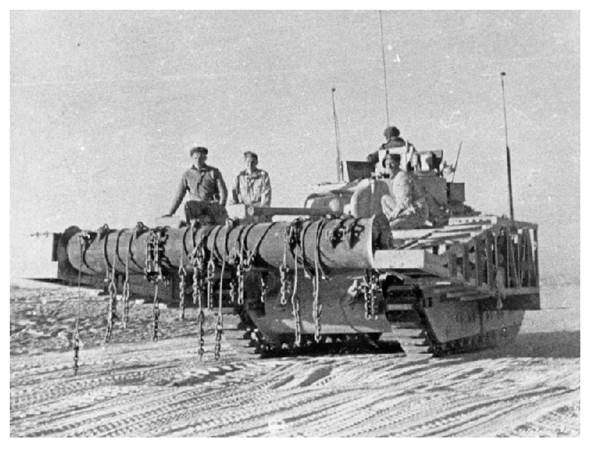

El dispositivo Scorpion..............................
https://www.rememuseum.org.uk/blog/reme ... e-scorpion

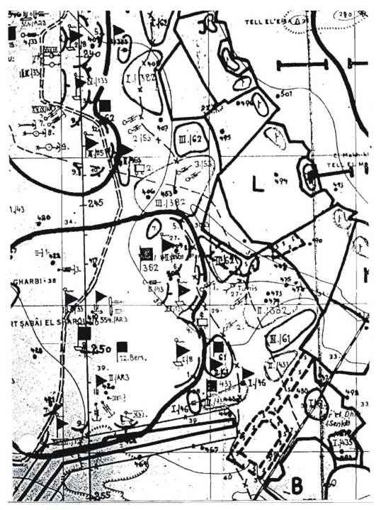

En realidad, quienes controlaban la línea de combate avanzada y la principal línea de resistencia contra el ataque desmontado del XXX Cuerpo eran integrantes de la 164. División Ligera Afrika alemana del Generalmajor Karl Lungerhausen y los italianos de la 102º División de Infantería Trento del General Giorgio Masina. Cuando la 164. División Ligera Afrika llegó por primera vez al norte de África desde Creta en julio, se la consideraba inadaptada, mal entrenada y mal equipada (de hecho, habían llegado con bicicletas como transporte). Ahora, ellos y el General Lungerhausen eran responsables de todo el sector norte. La 102º División Trento, así como la fuerza de contraataque (compuesta por las divisiones 15. Panzer y 133. Blindada Littorio) al oeste de las fuerzas en la línea principal de resistencia, recibió instrucciones de cooperar con la 164. División Ligera Afrika.
La misión de la 2º División Neozelandesa requería abrir brecha en partes de los cajones de minas L y K. El cajón de minas L (llamado "Pistoia" por los italianos) había sido completado por la 2. Compañía del Leutnant Laurenz, mientras que el cajón de minas K (llamado "Venezia" por los italianos) fue completado por la 1. Compañía del Leutnant Junkersdorf, ambas pertenecientes al Batallón de Pioneros 220 (Pi Btl) del Hauptmann Streitz, de la 164. División Ligera Afrika. Como resultado de los esfuerzos de los zapadores, la zona de ataque de la 2º División Neozelandesa contenía aproximadamente 14.000 minas antitanque reforzadas con un número indeterminado de minas antipersonal y artefactos explosivos improvisados, así como unos dieciséis kilómetros de obstáculos de alambre.
Las minas antitanque estaban emplazadas en su mayoría en dos cinturones principales. En el primer cinturón, que encontraron los neozelandeses, las minas antitanque habían sido colocadas por ingenieros italianos, con una densidad de aproximadamente una mina por metro de frente. En el segundo cinturón, completado recientemente por el Batallón de Pioneros 220, las minas antitanque se habían colocado con una densidad de una mina por cada dos metros de frente. Los dos cinturones principales de minas estaban conectados por dos cinturones laterales, que delimitaban las cajas de minas K y L, formando, en efecto, otra caja (véase el mapa a continuación). Además, había campos de minas cortos y espolones que se proyectaban desde los cinturones principales en algunos lugares, así como minas antitanque dispersas aleatoriamente colocadas delante y entre los cinturones principales de minas.
Las minas antitanque estaban reforzadas con algunas minas antipersonal. Estas eran relativamente escasas y se colocaban típicamente en Una densidad de una mina por metro de frente. En la zona de la 6ª Brigada, las líneas antipersonal se emplazaron principalmente en dos cinturones. El primer cinturón de minas antipersonal con espoleta a presión se emplazó frente al primer cinturón de minas antitanque, para alejar o retrasar a la infantería desmontada o a los zapadores en caso de un ataque con tanques o infantería. El segundo cinturón de minas antipersonal se emplazó justo detrás del primer cinturón de minas. Aproximadamente la mitad de las minas antipersonal del segundo cinturón tenían espoleta con trampa de alambre (tracción). Para compensar la escasez de minas antipersonal en esta zona, los pioneros habían emplazado ochenta y dos artefactos explosivos improvisados ​​(en su mayoría trampas caza-bobos con bombas aéreas).
Estos se ubicaron hacia la parte trasera del cajón de minas L, a lo largo de la ladera frontal de la cresta Miteiriya, en el flanco derecho de la 5ª Brigada (aunque no todos se encontraban en la zona de la 2º División neozelandesa). Otros 156 de estos artefactos letales se emplazaron a lo largo de Flanco izquierdo de la 6ª Brigada en la Caja de Minas K. Estaban emplazados en forma de tablero de ajedrez con centros de diez metros.

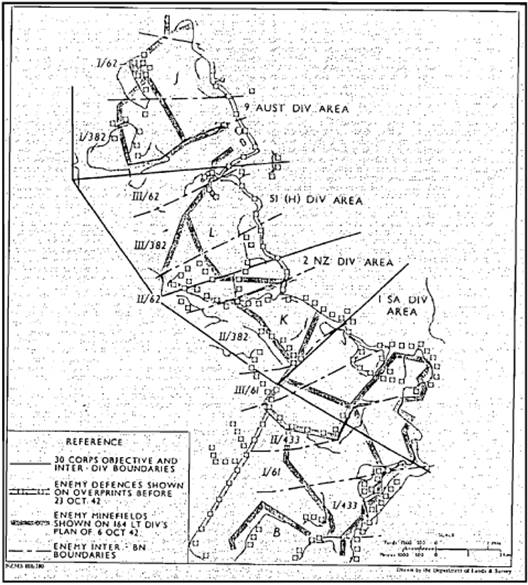

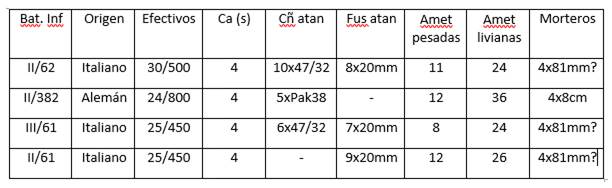

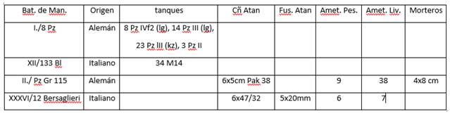

En el momento del ataque, los puestos avanzados de este sector estaban ocupados por los renanos de la 7. Compañía del Regimiento de Granaderos 382 del Oberst Hirsch, procedentes del Wehrkreis XII (la zona de Wiesbaden). La principal línea de defensa del Eje en esta zona se encontraba a unos 3.000 metros detrás de los puestos y discurría principalmente por la ladera opuesta de la cresta de Miteiriya, una suave pendiente que se elevaba apenas entre 5 y 6 metros por encima del desierto circundante.
De noroeste a sureste, esta cresta estaba defendida por el II Batallón Italiano del Capitán Manassei, del 62º Regimiento de Infantería, el II. Batallón alemán del Regimiento de Granaderos 382 del Hauptmann Alfred Krupfganz y el III Batallón italiano del 61º Regimiento de Infantería del capitán Attillio Caimi, con el II Batallón italiano del 61º Regimiento de Infantería en la reserva local.

Operaciones de penetración, zona de la 6ª Brigada Neozelandesa.
Fuerzas del Eje en la zona de la 2º División Neozelandesa.
Como resultado de su decisión de defenderse principalmente desde la ladera opuesta (contrapendiente) de la cresta Miteiriya, la mayoría de las unidades del Eje en la línea principal de defensa no podrían atacar con fuego directo a la fuerza de penetración, al otro lado de la cresta. Por lo tanto, los campos de minas en este sector estaban cubiertos principalmente por los Rheinlanders de la 7. Compañía, I. Batallón, Regimiento de Granaderos 382, que custodiaban la línea de puestos de combate. Desplegados en posiciones del tamaño de una escuadra detrás del primer campo de minas del Eje, los Rheinlanders serían inicialmente superados en número 8 a 1. Evidentemente, no se podía esperar que resistieran mucho tiempo. Una vez eliminados estos puestos de avanzada, las operaciones aliadas de penetración contra los campos de minas desprotegidos, al oeste de la línea de puestos de avanzada, en esta zona, podrían continuar prácticamente sin interferencias de fuego directo ni de fuego indirecto observado.
Sin embargo, podría resultar muy difícil desalojar a los defensores tras la cresta, ya que las unidades del 8º Ejército se recortarían contra el cielo oriental al cruzar la cresta. Los aliados también estarían expuestos a una gran potencia de fuego mientras intentaban concentrar y desplegar lentamente su poder de combate desde las largas y estrechas brechas antes de enfrentarse directamente a los defensores. Al llegar la 10º División Blindada al final de sus cuatro brechas a través de los campos de minas, se verían obligados a enfrentarse a los defensores del Eje con sus tanques uno por uno y con columnas separadas entre doscientos y trescientos metros. Sin embargo, esta difícil misión debía cumplirse antes de que la 10º División Blindada pudiera completar su avance de líneas y continuar el ataque hacia su objetivo, la Línea de Fase Pierson.
Sin embargo, esto no fue intencional; el General Montgomery pretendía que sus divisiones de infantería de vanguardia invadieran la zona defensiva principal y capturaran la primera línea de artillería del Eje antes de avanzar los blindados. Sin embargo, en la "niebla de la guerra", situó la Línea de Fase Oxalic, a lo largo de la cual discurrían los objetivos divisionales del XXX Cuerpo, dentro de las principales posiciones defensivas del Eje y muy por debajo de su línea de artillería.
El Kampfgruppe Sud, la fuerza local de contraataque del Eje, era una unidad compuesta por elementos de la 15. División Panzer del Generalmajor Gustav von Vaerst, que trabajaban en cooperación con elementos de la 133º División Blindada Littorio del General Gervasio Bitossi. Este Kampfgruppe estaba bajo la dirección del Oberst Willi Teege, comandante del Regimiento Panzer 8, y estaba desplegado justo detrás del II. Batallón italiano, 61º Regimiento de Infantería. El Oberst Teege era responsable de contraatacar cualquier ataque o penetración en la línea principal de defensa en este sector.
Este Kampfgruppe estaba compuesto por el II. Batallón del Regimiento de Granaderos Panzer 115 del Hauptmann Weichsel, el XII Batallón de Tanques del 133º Regimiento Blindado del Coronel Giuseppe Bonini, el I. Abteilung, PR 8 del Hauptmann Otto Stiefelmayer, y el XXXVI Batallón del 12º Regimiento de Bersaglieri del Coronel Amoroso. Las tres primeras unidades se desplegaron más cerca de los defensores de la cresta de Miteiriya. El contingente alemán del Kampfgruppe provenía de la zona de Kaiserslautern (Wehrkreis XII). Para ocultar su equipo, los alemanes improvisaron cajas camufladas para sus tanques y cañones con espinos de camello y alambre de púas.
Tres batallones de artillería apoyaron a este Kampfgruppe: el I. Grupo, del Regimiento de Artillería Panzer 33 del Oberst Crasemann; el II. Grupo, del 3º Regimiento de Artillería Celere; y el DLIV (554º) Batallón de Artillería Autopropulsada. El I. Grupo, del Regimiento de Artillería Panzer 33, estaba equipado con doce obuses ligeros de campaña de 10,5 cm (FH 18) en tres baterías de cuatro obuses. El II. Grupo, del 3º Regimiento de Artillería Celere, estaba equipado con doce cañones 75/27 en tres baterías de cuatro cañones. El Batallón de Artillería Autopropulsada DLIV (554º) estaba equipado con ocho cañones de asalto Semovente 75/18 en dos baterías de cuatro cañones. Además, parece haber una compañía de ingenieros motorizados (probablemente de la 1. o 2. Compañía del Batallón de Pioneros 220 de Hauptmann Streitz) desplegada entre el XII Batallón, 133º Regimiento Blindado y el I . Abt, Regimiento Panzer 8. Para la defensa aérea local, la 5. Batería, I. Batallón, Regimiento Antiaéreo (Flak) 43, con siete cañones antiaéreos de 2 cm y un cañón antiaéreo cuádruple de 2 cm, estaba estacionada detrás del XII Batallón, 133º Regimiento Blindado. Además, cuatro de los temibles '88' de la 2. Batería, I. Batallón, Regimiento Antiaéreo 43 estaban estacionados en la retaguardia del Kampfgruppe, como se mencionó anteriormente, con funciones antiaéreas.
Fuerza del Kampfgruppe Sud..........................................
También había cuatro cañones antiaéreos de doble propósito (antiaéreos/antitanque) 88 Flak 18, de la 2. Batería, I. Batallón, Regimiento Antiaéreo 43, asignada al Kompfgruppe en una función antiaérea.

Hacia la Línea de Partida (Mediados de octubre hasta el anochecer del viernes 23 de octubre).
Despliegue de la 2º División Neozelandesa.
Para apoyar las operaciones de penetración, se asignaron a la 2º División Neozelandesa dos tropas de tres tanques Scorpion de la 1ª Brigada de Tanques del Ejército. En la conferencia final de la división, el Brigadier Gentry, comandante de la 6ª Brigada, comentó que, incluso si el ataque se desarrollaba con la fluidez de un ejercicio, era prácticamente imposible para los zapadores penetrar los campos minados en el tiempo disponible. El General Freyberg también estaba preocupado por lo que se les pedía a sus zapadores y, por ello, declaró: «Los tanques no pasarán». El General Gatehouse, comandante de la 10º División Blindada que seguiría, también opinó que era imposible para los zapadores limpiar minas a tal profundidad en una sola noche.
Durante todo el mes de octubre, los zapadores del Teniente Coronel Hanson continuaron sus preparativos para la Operación Lightfoot. Hasta entonces, se había ocultado la información sobre los nuevos tanques desminadores Scorpion, y los nuevos «destructores de campos minados» se mantenían ocultos tras muros de arpillera (red de camuflaje). El nuevo dispositivo no inspiraba mucha confianza en los zapadores, con mentalidad mecánica, ya que el radiador y el motor de los rodillos estaban orientados al revés, sabían que esto cortaría el tiempo de funcionamiento del motor antes de que se sobrecalentara. Los Scorpions fueron traídos al frente una noche y camuflados como una pila de cajas bajo lonas. Una tropa fue entonces puesta al mando de cada brigada. Solo se utilizarían si los zapadores no lograban abrir brecha en los campos de minas del Eje a tiempo.
Finalmente, unos días antes de la batalla, los comandantes recibieron la autoridad y las instrucciones para informar del plan del 8º Ejército a sus oficiales y hombres, con pocas reservas. Al final de la tarde del 21 de octubre, la 2º División Neozelandesa finalmente comenzó su avance desde su zona de entrenamiento hacia una zona de concentración cerca de Alam el Onsol, a unos veinte kilómetros de su línea de partida. Este movimiento duró menos de tres horas y dio la impresión de que todo el desierto a treinta kilómetros de distancia estaba lleno de vida, ya que una formación se deslizaba hacia una zona desocupada por la que iba delante. Cada movimiento se realizó discretamente en la oscuridad. Al amanecer, todos los tanques y piezas de artillería estaban equipados con parasoles. Marquesinas pintadas para representar camiones.
La zona de concentración de la 10º División Blindada, que debía seguir a los neozelandeses a través de la brecha, se había diseñado con gran habilidad en espiga. El 21 de octubre, el 8º Ejército notificó a sus mandos subordinados que el Día D estaba previsto para el 23 de octubre. Para el desplazamiento desde la zona de concentración hasta la línea de partida, los Ingenieros Reales del XXX Cuerpo habían construido y marcado once sendas paralelas a lo largo del eje de avance.
Estas rutas se llamaban «Diamante», «Bomerang», «Dos Barras», «Cuadrado», «Sol», «Luna», «Estrella», «Botella», «Tinta», «Barco» y «Sombrero» (véase el mapa). Todas se reconocían de noche por una hilera de latas de gasolina en estacas, con el letrero correspondiente recortado en la parte trasera e iluminado con farolas desde el interior. Estas rutas debían albergar cuatro divisiones de infantería y dos blindadas, con un total estimado de 100.000 hombres y entre 15.000 y 20.000 vehículos. De estas rutas, a los neozelandeses se les asignaron tres: «Estrella», «Botella» y «Barco», para transportar aproximadamente 2.800 vehículos y 16.000 hombres a sus zonas de concentración.
Rutas de Avance del 8º Ejército.........................................
