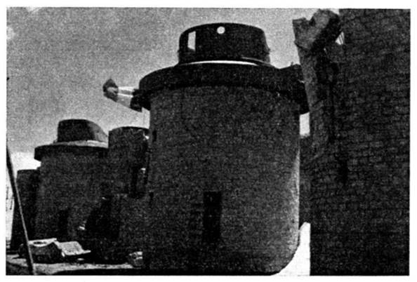

Sin embargo, esta altitud de 3.130 metros, así como las relativamente pequeñas áreas aptas para la construcción en esta empinada cumbre, impondrían fuertes limitaciones a los ingenieros italianos, que los medios técnicos de la época no les permitieron superar. Naturalmente, se construyó una carretera transitable para conectar la obra con la carretera principal que, a través del valle ribereño del Dora, conecta Cesana con Turín. Pero dado que el desnivel entre el pueblo de Fenils y la cima de Chaberton es de casi 2.000 metros, este tramo, de unos quince kilómetros de longitud, no podía dejar de presentar pendientes muy pronunciadas. Considerando, además, la limitada capacidad de tracción animal, así como la corta vida útil de dicha carretera, que permanecía nevada nueve meses de cada doce, es comprensible que la construcción de tal estructura tuviera que limitarse a materiales ligeros, apenas capaces de resistir los impactos de la artillería de calibre medio.
Como se muestra en la Figura debajo, las torretas del Chaberton se apoyaban en montajes cilíndricos, construidos con bloques de cemento del tamaño de ladrillos comunes. Considerando que estos montajes contenían no solo los mecanismos responsables de asegurar la elevación y la dirección del fuego de los cañones, sino también, al parecer, los depósitos de munición, es fácil imaginar lo que debió ocurrir la tarde del 21 de junio de 1940, bajo el fuego admirablemente reglado de la 6ª Batería del 154º Regimiento de Artillería de Posición (RAP). Como mínimo, los impactos distorsionaron e inmovilizaron las torretas; con un poco de suerte o mala suerte, según el punto de vista, provocaron la explosión de los proyectiles y contenedores almacenados en los búnkeres, lo que provocó la muerte instantánea de las dotaciones.
Las torretas retráctiles de 7,5 y 13,5 cm, que armaban los bloques principales de la Línea Maginot, estaban protegidas del fuego de artillería enemigo por un blindaje de acero al cromo-níquel de 30 cm de espesor. Los cañones bajo las cúpulas de los fuertes de Hochwald y Schoenenburg pudieron disparar, entre el 14 y el 25 de junio, más de 25.400 proyectiles de estos dos calibres sin sufrir daños importantes, a pesar de que la Wehrmacht los atacó con obuses de 42 cm y los Stukas del Mariscal de Campo Göring los acribillaron con bombas de 100, 500 e incluso 1.000 kilogramos.
Aquí no hay nada parecido. Las placas de acero que protegían los ocho cañones de 14,9 cm que armaban el Chaberton parecían ridículamente delgadas en comparación con cualquier otra cosa que hayamos visto en otros lugares. Ciertamente, transportar blindados de gran calibre por una carretera de montaña que conducía a una altitud de 3.130 metros presentaba dificultades insuperables alrededor de 1900, lo que debió servir de excusa a los ingenieros italianos. Pero entonces, ¿por qué se dotó a estas torretas de un techo plano que permitiera que las trayectorias en picado de los morteros enemigos las destruyeran casi con seguridad? Una cúpula, en nuestra opinión, por su propia forma, habría proporcionado a la guarnición un poco más de seguridad.
En resumen, mal protegido pero poderosamente armado, Fort Chaberton, si se nos permite usar la terminología naval, era mucho menos un acorazado que un crucero de batalla, como los aproximadamente quince ingleses construidos entre 1906 y 1918. Quizás alguien objete que en 1900, los italianos no tenían motivos para creer que este nido sería atacado con un calibre superior a 15 cm. Una vez más, el evento habrá demostrado que cualquier construcción militar o naval debe ser previsora y contar con un margen de seguridad para resistir las bombas, los proyectiles o los torpedos del futuro. Los rusos, en Port Arthur, cometieron el mismo error de principio al blindar las casamatas de la ciudad, basándose en la arrogante suposición de que una nación amarilla no podía desplegar obuses ni morteros de 25,4 cm. De ahí la capitulación del 1 de enero de 1905...

Independientemente de esta cuestión, cabe destacar también que la cima de Chaberton forma una joroba con una pendiente muy pronunciada en el lado francés. ¿Podrían las torretas haber sido construidas en la roca, como se ha hecho en nuestro país y en otros lugares? Se supone que la consistencia geológica del suelo no recomendaba esta disposición. Por lo tanto, los ingenieros italianos se vieron obligados a proceder de otra manera.
Recortaron y nivelaron la cima del pico, formando una especie de parapeto o banco de tiro, tras el cual afloraban las corazas de las torretas. Estas, alineadas con la línea, descansaban, como se mencionó, sobre pozos de hormigón; estos, a su vez, descansaban sobre un nivel de refugios y barracones, profundamente protegidos del fuego enemigo.
La falta de espacio disponible y la naturaleza esquistosa del terreno ciertamente recomendaron esta curiosa solución, que requería una excavación considerable, pero, en consecuencia, conllevaría graves inconvenientes para la seguridad de la estructura. De hecho, equivalía a arriesgar todo a una sola carta, y como ya hemos dicho, estas eran frágiles.
Los puntos de impacto de las bombas y proyectiles alemanes en las estructuras de Hochwald y Schoenenburg nos muestran que cada uno de los componentes activos de estas notables estructuras de la Línea Maginot (torretas, casamatas, bóvedas de contraescarpe) debió ser el blanco de fuego específico de los atacantes, dada la distancia que los separaba. Esta circunstancia explica fácilmente por qué estos objetivos, aislados o casi, no fueron neutralizados, a pesar de la potencia de los medios desplegados contra ellos.
En Chaberton, por otra parte, los ocho cañones estaban alineados a intervalos regulares y a lo largo de un frente que no excedía la dispersión normal de una batería. Una vez impactado el primer proyectil, los morteros del 154º RAP simplemente tenían que atacar, y cada disparo era útil. No fue de extrañar, pues, que el 21 de junio de 1940 silenciaran la fortificación enemiga con el modesto coste de 57 proyectiles.

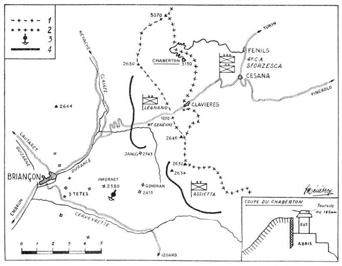

Bajo el mando del General Mercalli, el 4º Cuerpo de Ejército italiano ocupó el sector en cuestión, formando así el ala izquierda del 4º Ejército (General Guzzoni). Al amanecer del 21 de junio de 1940, flanqueaba:
— A la derecha: la División de Infantería Sforzesca, cuyos elementos orgánicos estaban reforzados por un batallón de ametralladoras motorizadas. La denominada División de Infantería, desplegada entre Cesanne y Clavière, se encargó del ataque a Mont-Genèvre.
— A la izquierda: la División de Infantería Assietta.
— En reserva: dos batallones de Camisas Negras.
Además de la artillería orgánica de las dos unidades principales mencionadas, el General Mercalli apoyó la acción de sus comandantes de división (los Generales Ollearo y Girlando, respectivamente) con el fuego de 44 baterías de diversos calibres. Por lo tanto, los italianos habrían posicionado 62 baterías, disparando en beneficio de 15 batallones, en los sectores de Mont-Genèvre. La directiva del 1° de marzo de 1940, que ordenaba a las tropas del Duce detener la acción enemiga en todas partes y reservar la ofensiva para situaciones particularmente favorables en los sectores de Alta Saboya y Alpes Marítimos, fue anulada por un nuevo documento fechado el 16 de junio, confirmado dos días después con la firma del Mariscal Graziani.
Prescribía un ataque general a lo largo de todo el frente alpino, en conjunción con la acción del XVI. Cuerpo Motorizado alemán, que el OKW debía centrar en Grenoble y Saint-Pierre-d'Albigny. En consecuencia, el General Mercalli ordenó a las divisiones Sforzesca y Assietta que establecieran contacto con el enemigo y avanzaran con valentía para alcanzar la cuenca de Briançon.
La acción del 4º Cuerpo comenzó el 21 de junio de 1940 a las 08:00 horas, en un clima deplorable que impidió a la aviación italiana atacar los fuertes franceses de Janus y Gondran. Solo se les oponían unos pocos hombres dispersos:
— secciones de reconocimiento con esquíes dejadas en el sector por las divisiones de montaña transferidas al teatro de operaciones noreste;
— guarniciones de los fuertes del Sector Fortificado del Dauphiné (SFD), bajo el mando del General Cyvoct;
— elementos de la 64e División de Infantería, Reserva Tipo B (General de Saint-Vincent).
Todo esto, bajo el mando del 14e Cuerpo (General Beynet), debía enfrentar al enemigo con un hombre contra cuatro o cinco hombres en el sector de Mont-Genèvre. Sin embargo, una vez cruzada la frontera franco-italiana, el ataque fue objeto de un fuego tan certero desde las obras avanzadas de la plaza de Briançon que se vio obligado a detenerse.
Combates de Mont-Genèvre. 21-24 de junio de 1940.................
1. Frontera antigua; 2. Frontera nueva; 3. Proyectil de artillería francesa de 280 mm; 4. Frente alcanzado por el 4º Cuerpo de Ejército italiano el 25 de junio de 1940.
Fuente: Un épisode de la bataille des Alpes de juin 1940 : l'écrasement du Chaberton. Bauer, Eddy. Revue Militaire Suisse. Band: 94 (1949). Heft: 9

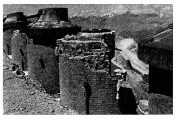

En cualquier caso, a las 17:30 horas, se observó el primer resultado positivo desde el Infernet. Se produjo una explosión cerca de la 6ª torreta; segundos después, estalló una inmensa columna de llamas que duró unos veinte segundos. Claramente, un almacén de municiones acababa de explotar. Sin dejarse intimidar por este accidente, que demostró la fragilidad de su protección, los artilleros del Chaberton continuaron disparando con gran valentía e incluso llevaron su cadencia de tiro al máximo.
Pero a las 18:00 horas, el desastre volvió a golpear, esta vez en la 3ª torreta. Sus placas volaron hacia el cielo y su cañón saltó varios cientos de metros, para luego caer en las laderas del Chaberton, donde los franceses lo encontraron en 1947 al tomar posesión de la estructura. Al disiparse la inmensa nube de humo en forma de hongo que acompañó a la explosión (Fig. debajo), quedó claro que el pozo de hormigón quedó completamente destrozado.

"Sentí como si estuviera rematando a un herido", escribió generosamente el Teniente Miguet en el informe utilizado aquí; y, de hecho, durante una hora, los impactos se multiplicaron con resultados aterradores. A las 18:05 horas, explotó la segunda torreta; a las 18:30 horas, otra explosión en el centro de la estructura provocó la salida de una inmensa columna de humo que la cubrió por completo. A las 19:00 horas, se observó otro impacto en la octava torreta, y 9 minutos después, un proyectil de 28 cm, al estallar entre ellas, completó la destrucción de la sexta torreta y dejó fuera de combate a la quinta. La noche y la niebla pusieron fin a este fuego devastador.
Tras escapar de la detección enemiga, la 6ª Batería del 154e RAP no había recibido ni un solo proyectil y, en consecuencia, no había sufrido bajas. Había disparado 57 proyectiles en tres horas y media de fuego. Según la historia del Estado Mayor Italiano, la fortificación de Chaberton había sufrido graves daños, con todas sus torretas en mayor o menor medida dañadas; entre ellas, según los franceses, las 2.ª, 3.ª y 6.ª habían explotado junto con sus polvorines, la 8.ª había recibido un duro golpe y la 5.ª había sido despojada de su cañón e inutilizada permanentemente (Figura debajo). De no haber sido por la niebla que rodeó la cima durante toda la tarde, se puede suponer que el fuerte habría quedado completamente destruido al anochecer. Las pérdidas de la guarnición fueron considerables, pero, como el propio Teniente Coronel Moureton afirma con tanta elegancia, cabe destacar la conducta ejemplar de este destacamento. En una lucha casi desesperada, defendió hasta agotar sus recursos la posición que le había sido confiada.
El 22 de junio de 1940, el Teniente Miguet ni siquiera tuvo la hora de buena visibilidad que le habría bastado para completar la buena labor del día anterior; por lo tanto, se vio obligado a limitarse a seis disparos con sus morteros de 28 cm. Al día siguiente, al recibir informes de que dos torretas habían abierto fuego, ordenó otros 14, pero sin ser observado y con los elementos del día anterior. El 24 de junio, 24 proyectiles de 202 kg cayeron sobre el objetivo, y entonces se declaró un alto el fuego. En total, 101 proyectiles de la artillería pesada francesa silenciaron seis de las ocho torretas del Chaberton. Este fue un logro verdaderamente notable, que enorgulleció tanto a los oficiales, suboficiales y artilleros de la 6ª Batería del 154e Regimiento.
