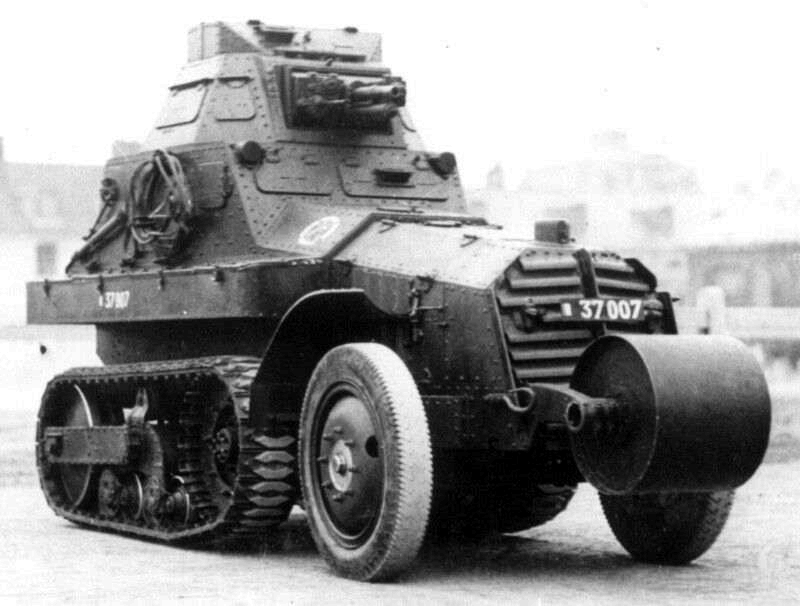

Buenas Pierre Le Gloan, el cilindro que esta en la parte delantera del vehiculo, pones "que permitía al vehículo un mejor franqueo de obstáculos", puedes explicar su funcionamineto o su razón de ser, porque es la primera vez que lo veo en un vehiculo de este tipo y me tiene intrigado, gracias.
kenubal
Mensajes: 392
La AMR Schneider P 16 (M29)
Mensaje por kenubal » Vie Sep 23, 2011 8:08 pm
Pues si Pierre me permite, te lo digo yo. Para evitar que se clave de nariz al subir o bajar un talud o un muro. Es típico de los semiorugas francese y norteamericanos.

El dibujo que amablemente has elaborado nos muestra perfectamente la idea de los fabricantes al incluir ese cilindro como nariz de estas autoametralladoras semi-oruga, entiendo que se trata de un elemento completamente pasivo, verdad ? es decir, sin tracción ni propulsión de ninguna clase ? solamente para servir como deslizador para el vehículo...

Antes que nada merci beaucoup Monsieur Kenubal por su magnífica explicación.

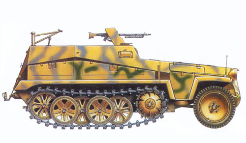

Desde el más liviano...
Sonderkraftfahrzeug Sd Kfz 250.

En el M 28 contaba con una torreta octagonal encima de un compartimento de combate también octogonal; la torreta estaba armada con un cañón corto SA 16 de 37 mm y una ametralladora Hotchkiss de 8 mm en la parte trasera. Pequeños tambores delante de cada rueda delantera ayudan a escalar obstáculos.
El M 29 tenía una configuración modificada. El compartimento de combate era cuadrado y la ametralladora, una Reibel de 7,5 mm, era coaxial con el cañón en la parte delantera de la torreta. Los tambores pequeños se sustituyen por tres de gran diámetro, el más ancho en el medio, lo que permite subir un obstáculo de 50 cm. Transportaba cien proyectiles de 37 mm; 60 HE y 40 AP; 3.000 cartuchos para el MAC 31: 1950 o trece cargadores estándar y 1050 o siete cargadores de AP; el "Reibel" de 7,5 mm tenía una penetración de blindaje máxima de unos 12 mm.
