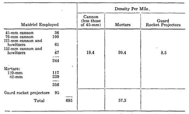

El Decimotercer Ejército.
El Decimotercer Ejército, al mando del General Rokossovski, formaba parte del Frente Central, que tenía la misión de defender el lado norte de la bolsa de Kursk. En este frente, la aviación había descubierto numerosas huellas dejadas por los tanques alemanes y los bosques donde se encontraban concentrados. Sus comandantes pidieron autorización para atacarlos, pero el General Rokossovski se opuso a ello alegando que era mejor no dejar que los alemanes supieran que se esperaba su acción, y dio instrucciones a la aviación para que actuara sólo contra las estaciones de ferrocarril donde el enemigo desembarcaba y descargaba sus suministros, hasta que los tanques entraran en acción. Al mismo tiempo, el mando del ejército planificó minuciosamente una contrapreparación de artillería.
El comandante de artillería del frente había prescrito que el principal esfuerzo de artillería se dirigiera contra la artillería enemiga. La contrapreparación de artillería contra las zonas de concentración de infantería y tanques se iniciaría sólo en caso de ocupación de estas zonas. Los estados mayores de las divisiones de infantería fueron autorizados a introducir pequeñas modificaciones de detalle basadas en el reconocimiento.
La acción prescrita fue controlada por los oficiales del estado mayor de la artillería del ejército. Se fijó una duración de 30 minutos para la contrapreparación y se asignó un gasto de munición correspondiente al 25 por ciento del suministro total. La contrapreparación debía comprender las siguientes fases:
- Una ráfaga de fuego de cinco minutos con todos los cañones contra las baterías y puestos de observación del enemigo.
- Un fuego metódico durante veinte minutos con la mitad de los cañones contra los mismos objetivos.
- Una ráfaga de fuego de cinco minutos con todos los cañones contra los mismos objetivos.
Durante los últimos días antes de la batalla se había sabido que grandes fuerzas de infantería y tanques alemanes se estaban acercando al frente. El reconocimiento terrestre y aéreo y la observación continua habían dado como resultado el avistamiento de 104 posiciones de baterías de artillería, 22 posiciones de mortero, un gran número de puestos de observación y varias zonas que parecían haber sido preparadas como posiciones de partida.
Los interrogatorios a desertores y prisioneros alemanes realizados desde principios de julio indicaban que la ofensiva era inminente. También se había observado que los alemanes estaban retirando sus campos minados. Finalmente, a las 22:30 horas del 04 de julio, un desertor polaco de las fuerzas de ingenieros enemigas declaró que el ataque estaba previsto para las 02:30 horas del día 05.
Por tanto, se dio la orden de iniciar la contrapreparación de artillería a las 02:20 horas. En ella participaron elementos de 4 regimientos de artillería divisional, 2 regimientos de morteros del ejército, 6 regimientos de morteros, 4 regimientos de artillería ligera, 6 regimientos de obuses, 6 regimientos de artillería pesada de cañón largo, 5 regimientos de lanzacohetes de la Guardia (Katiusha) del IV Cuerpo de reservas de artillería general, así como el 30 por ciento de los morteros de 120 y 82 mm de los regimientos de infantería de las divisiones del primer escalón (4 baterías de 120 y 12 compañías de 82).
La contrapreparación fue fructífera. Resultó en la destrucción de 90 baterías, 60 puestos de observación y 6 depósitos de municiones. La infantería y los tanques, atrapados en sus zonas de concentración, retrocedieron y sufrieron graves pérdidas. La preparación de la artillería alemana no pudo comenzar hasta las 04:30 horas. Duró una hora y 20 minutos y fue bastante desorganizada. Esto hizo posible una reanudación de la contrapreparación a las 04:35 horas. Las dos contrapreparaciones consumieron la mitad de la munición suministrada.
Los alemanes, privados de una gran parte de su artillería, no obtuvieron los resultados que habían esperado, sin embargo, las fuerzas soviéticas se vieron obligadas a retroceder, lo que permitió a los alemanes formar una bolsa que no fue eliminada hasta el 18 de julio. La batalla había sido violenta y había obligado a ambos bandos a emplear grandes agrupaciones blindadas.
Los efectos de la contrapreparación probablemente habrían sido diferentes si su esfuerzo principal se hubiera dirigido contra las zonas de concentración del ataque en lugar de contra las posiciones de artillería alemanas.
La cantidad de artillería y morteros realmente utilizados, así como la densidad de su fuego por milla de frente, se muestran en la tabla..........

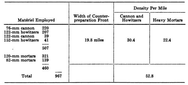

Sexto Ejército.
El Sexto Ejército de la Guardia, bajo el mando del General Vatutin, formaba parte del Frente de Voronezh, que defendía el lado sur de la bolsa de Kursk. Desde el 28 de junio se había observado un aumento de los movimientos de tropas alemanas en la carretera de Belgorod a Tomarovka y sus elementos más avanzados mantenían un estrecho contacto. Los prisioneros hechos el 02 de julio habían declarado que se estaban descargando fuerzas de todas las armas, especialmente unidades blindadas, en las proximidades de Belgorod. En la noche del 03 al 04 de julio, un desertor dijo que el ataque se produciría en la noche del 04 al 05 de julio.
Por último, a las 16:00 horas del 04 de julio, tras una breve preparación de artillería, el reconocimiento enemigo en masa hizo que los elementos de seguridad soviéticos se replegaran. El ataque era evidentemente inminente. El Sexto Ejército de la Guardia había preparado un plan de contrapreparación. En la preparación del contraataque participaron 4 regimientos de artillería divisionales, 2 brigadas de cañones, 1 regimiento de artillería del ejército, 2 regimientos de morteros, 4 regimientos de lanzacohetes de la Guardia, la artillería de infantería, los morteros de 120 y 82 mm y el fuego de las armas ligeras y ametralladoras de los regimientos de infantería de las divisiones del primer escalón, así como el fuego de los tanques en posición.
Por otra parte, para no revelar al enemigo la defensa antitanque soviética, la artillería que se encontraba en las zonas antitanque y los cañones antitanque no participaron en la preparación del contraataque. La tabla ubicada debajo indica la cantidad de material empleado en la preparación del contraataque.
La preparación del contraataque debía dirigirse principalmente contra las 17 zonas de partida que habían sido localizadas por reconocimiento y observación, 17 puestos de observación alemanes, 12 baterías que eran especialmente problemáticas y varios otros objetivos.
Se decidió comenzar a las 22:30 horas del 04 de julio con una ráfaga de fuego de 5 minutos. Se reanudó a las 03:00 horas del día 05 con una ráfaga de fuego de 5 minutos sobre las posiciones de ataque, luego 15 minutos de fuego sistemático y finalmente una ráfaga de fuego de 10 minutos sobre los mismos objetivos.
El gasto de munición fue la mitad del total disponible.
