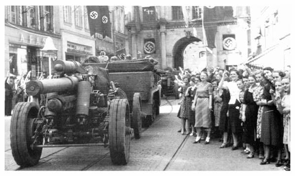

Hola a todos :-D; un par de fotos del sFH 18 en acción....................
Polonia - Septiembre de 1939!
Obús de 150 mm del schw. Art Abt 611 remolcado por un Sd Kfz 7/8 – Danzig 1939...................

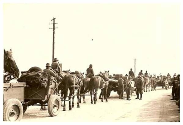

Una columna de una batería de sFH 18 de 150 mm (hipomóvil) durante un alto en una ruta polaca - Septiembre de 1939; en primer plano se aprecian lo que parecerían ser remolques de la escolta AA (MG-Wagen 36?)........
Fuentes: Die SS Heimwehr Danzig Im Polenfeldzug. Rolf Michaelis. Wydawnictwo Militaria 195.

Mensaje por Antonio Machado » Vie Ene 18, 2013 7:00 pm
Hola Tigre, estimado !
Muy buenas fotos, muchas gracias por compartir.
tigre escribió:Hola a todos :-D; un par de fotos del sFH 18 en acción....................
En la primera, la del Obús de 150 mm siendo remolcado, es de notar la alegría y los vítores que la entrada del Ejército Alemán significó para los residentes del Danzing, quienes siempre se consideraron alemanes de sangre y nacionalidad y resentían haber sido "extirpados" de su madre patria al final de la Primera Guerra Mundial.
Claro que en el momento de la foto ni siquiera imaginaron la devastadora catástrofe que se cernía sobre sus vidas... la limpieza, el orden impecable que se mira en la foto se convertiría en ruinas, muerte y destrucción en menos de una década...
Antonio Machado.
