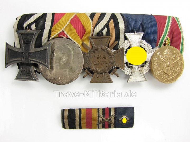

Hola, estoy intentando identificar la cinta que va en cuarto lugar en este pasador. Teneis alguna idea. Podría ser española?
saludos y gracias de antemano
Sgt

Uff, hay varias similitudes y ese desgaste puede confundir. La que se me ocurre estaría mal colocada, una Cruz al Mérito del condado de Lippe.

Es Naranja ese color? O blanco con mucha suciedad?

Es un pasador curioso..... A 1º vista, original completamente (aún casi sin ver su parte trasera).... Estilo bávaro, aunque no parece tener ninguna condecoración de ese estado... Lo que más me sorprende (aunque en el mundo de los pasadores poco ha de sorprendernos) es que parece que la 3ª y la 5ª cinta, son las clásicas de años de servicio.... y que en medio esté la cinta por la que preguntas. La cinta, yo diría que es de alguna condecoración previa al III Reich.... ¿podría ser roja en el centro y amarillos los laterales? Creo recordar que hay una condecoración u orden del estado de Baden que es así (amarilla-roja- amarilla)... a ver si lo busco.
Podría ser de algún policía y la 3ª ser de años en el ejército prusiano y la 5ª de años en la Polizei.... pero no se.... a ver si se me ocurre algo.

Una de las azules puede que sea la Prusiana por Servicio en el Ejercito, la cinta era azul.Pero tambien puede ser una de Servicio al estado de 25 años, por ejemplo.
La Cuarta, no estoy seguro que sea de Baden, ya que cada franja tenia la misma longitud, como se ve en este ejemplo, aunque puede ser que por la forma del pasador, las franjas amarillas no se vean al completo.
Fuente: http://www.trave-militaria.de/media/ima ... 20x600.jpg
La opcion de Lippe no me convence tampoco del todo, las franjas amarillas eran mas finas, creo recordar.
En algunos pasadores (que no Feldspange) he podido ver (que no siempre) la prusiana de estancia en el ejercito puesta despues de otras al valor de otros estados, pero en este caso no cuadraria.

En mi opinión es una medalla finlandesa, denominada medalla de bronze de la Libertad de segunda clase de 1918.
Proviene de la llamada guerra de Liberación finlandesa de Enero a Mayo de 1918.
Existieron posteriores modelos con fechas distintas ( 39-41) en la guerra de continuación.
Foto:http://www.thirdreichmedals.com/finn.html

Yo pensé en la Medalla de la Libertad finlandesa, otorgada no muy generosamente a los alemanes participantes en la Guerra de Independencia finesa. Pero esta medalla suele ir en los pasadores de la mano casi siempre de la Medalla Conmemorativa de la Guerra de Liberación, que no aparece.
