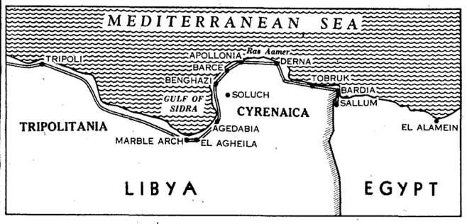

Extensión del territorio y naturaleza del terreno.
Cirenaica está situada en la costa norte de África y limita con Egipto al este y Tripolitania al oeste. Aunque se extiende varios cientos de millas tierra adentro sobre extensiones áridas de desierto, puede considerarse como una estrecha franja costera que se extiende unas 600 millas desde Bardia en el este hasta Arco de Mármol (Arco dei Fileni) en el oeste.
Fuera de esta franja costera no hay caminos asfaltados ni viviendas aparte de tribus errantes y aldeas nativas.
El tercio central de esta franja, desde Derna hasta Bengasi, es un país fértil y montañoso que se eleva a una altitud de 2.000 pies. Es en esta área donde reside la mayor parte de la población nativa, que asciende a un total de 180.000 personas.
Los tercios oriental y occidental, es decir, desde Bardia hasta Derna y desde Bengasi hasta Arco dei Fileni, son páramos de desierto sin rasgos distintivos.
