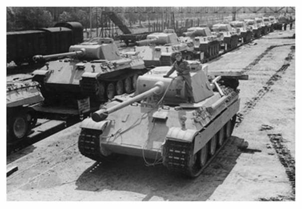

Traslado al H. Gr. Süd a Jarkov.
Pz Kw V Ausf. D “Panther” listos a ser transportados al frente, previamente fueron modificados por DEMAG en Falkensee....................................................

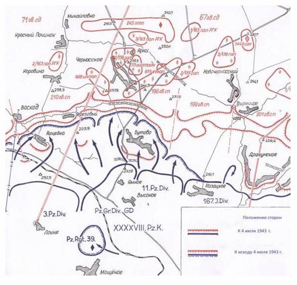

En la zona de reunión previo al ataque. (04 de julio de 1943).
Zona de Reunión del PR 39 y ataque con objetivo limitado...............................
Zona de reunión del Pz Abt 51................................................................
Zona de reunión del Pz Abt 52 (al centro en segundo plano un Pz Kw VI Tigre del PR GD)............

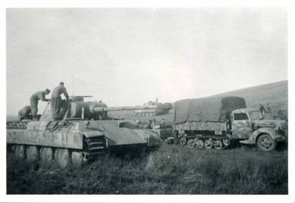

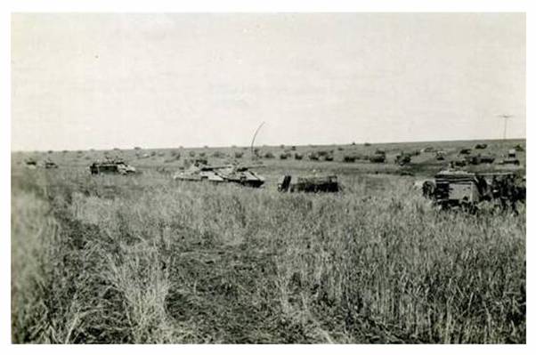

El curso de la batalla – 05 de julio de 1943. Comentarios previos.
La mayor parte de las pérdidas de panteras fue como resultado de la propensión a fallas, antes que por el fuego enemigo. Pz Kw V Panther Nº 435 del Pz Abt 51 en Kursk 1943 ............................

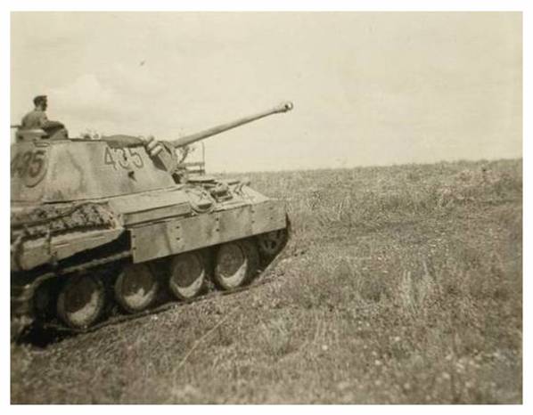

Contribución para la operación en Kursk, el nuevo tanque Pantera.................................
