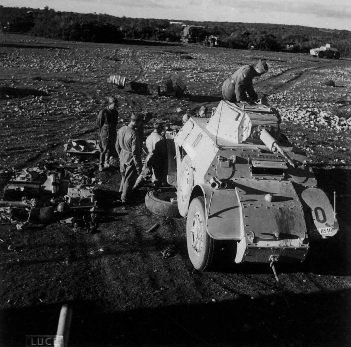

Un AB41 de la Polizia dell’Africa Italiana durante una revisión mecánica. Las palabras “O LA VA O LA SPACCA” sobre la escotilla del conductor significan “O ganamos o caemos”.

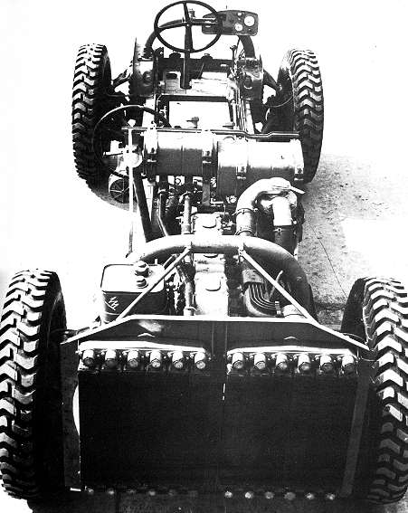

El embrague monodisco seco transmitía el movimiento del eje de transmisión a una caja de cambios. El diferencial del que partían los cuatro ejes de transmisión.
El bastidor AB de un blindado de modelo desconocido. En primer plano se pueden ver los radiadores, el depósito de aceite y el motor. Los depósitos de reserva de combustible y de agua estaban uno al lado del otro, con la posición del conductor trasero desplazada hacia la izquierda. Al fondo se pueden ver el volante y el salpicadero. Faltan el depósito secundario de 57 litros y el depósito del líquido de frenos. Los neumáticos son del tipo 'Artiglio a Sezione.
https://tanks-encyclopedia.com/ww2/ital ... nda-ab41/ç
El conductor delantero tenía seis marchas a su disposición, mientras que el conductor trasero solo cuatro, lo que significa que 37 km/h era la velocidad máxima en esta configuración.

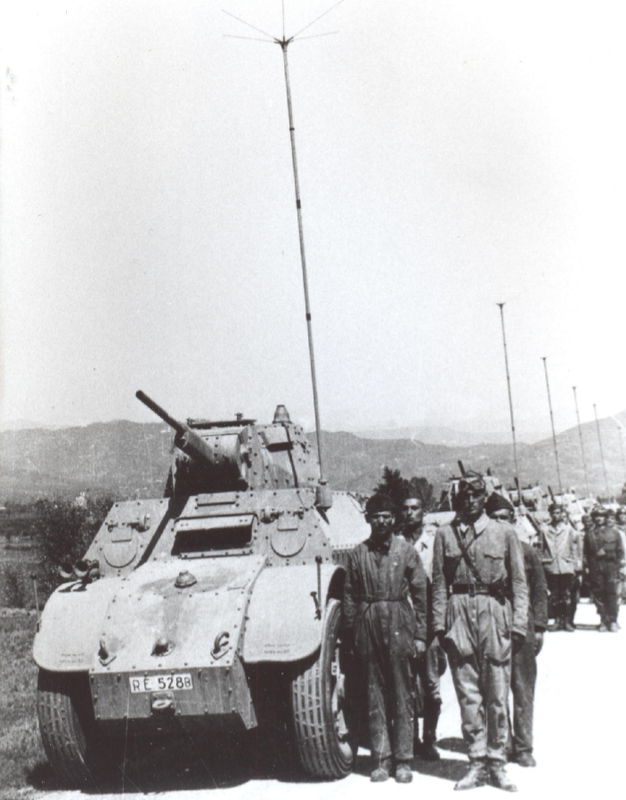

Equipo de radio
Se desconoce el sistema de radio montado en los vehículos construidos antes de marzo de 1941. La estación de transmisión modelo RF 3M, producida por Magneti Marelli, que se instaló en todos los vehículos de la serie AB a partir de marzo de 1941, se colocó en la pared izquierda de la superestructura, en el medio del compartimento de la tripulación.
El RF 3M estaba formado por un transmisor colocado en un estante encima del receptor, que estaba situado en otro estante sobre el carenado de la rueda de repuesto. Debajo de ellos, en el suelo, se colocaban las fuentes de alimentación y el acumulador, mientras que las baterías se colocaban en el doble fondo del suelo. Había dos pares de auriculares y micrófonos para el interfono, uno que utilizaba el conductor delantero y el segundo el artillero trasero. La antena montada podía bajarse hasta 90°. Cuando estaba "izada", estaba a 3 m de altura, pero podía alcanzar los 7 m completamente extendida con un alcance máximo de 60 km y 25/35 km cuando estaba a 3 m de altura.
Algunos vehículos blindados recibieron una radio RF 2CA, también producida por Magneti Marelli, con la antena montada en la parte trasera del compartimento de combate, pero, aparte del soporte de la antena, no había diferencias externas entre el AB41 normal y la versión de mando. El RF 2CA se utilizaba para las comunicaciones entre los comandantes de escuadrón de tanques, por lo que es lógico suponer que los AB41 equipados con este tipo de radio eran utilizados por los comandantes de escuadrón/compañía.
La Stazione Ricetrasmitente Magneti Marelli RF 3M operaba en modo gráfico (código Morse) y de voz en frecuencias de 1.690 a 2.790 kHz. El transmisor tenía unas dimensiones de 350 x 250 x 250 mm con un peso de 14,2 kg, mientras que el receptor tenía unas dimensiones de 350 x 220 x 195 mm con un peso de 8,4 kg. Se fabricó a partir de 1940 y se actualizó posteriormente en 1942, bajo el nuevo nombre RF 3M2 Modello 1942 con algunas mejoras internas y un panel frontal diferente. El alcance máximo de comunicación aumentó a 70 km.
La Stazione Ricetrasmittente Magneti Marelli RF 2CA operaba en modo gráfico y de voz. Su producción comenzó en 1940 y tenía un alcance máximo de comunicación de 20-25 km.
Algunos Autoblindo AB41 del III Gruppo Corazzato ‘Nizza’ (el primero con la placa Regio Esercito 528B) con antenas de 7 metros de largo.

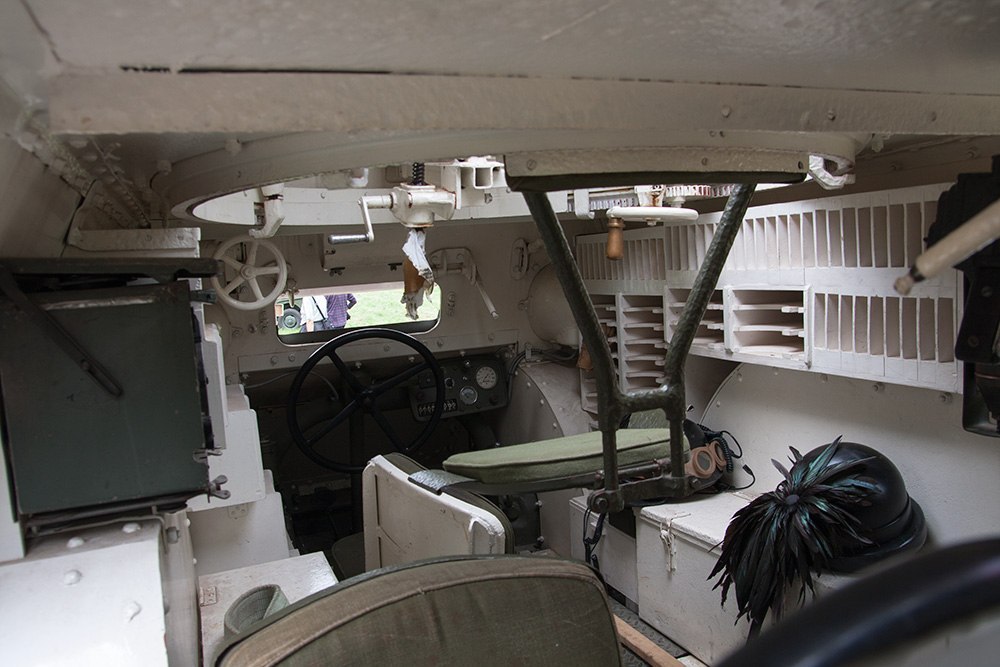

Interior
Aparte de la apertura frontal y el episcopio, el conductor delantero tenía delante el volante, el salpicadero, el depósito de 57 litros y el depósito de líquido de frenos.
A su derecha se encontraba la palanca de cambios con 6 marchas, el freno de mano, el panel del intercomunicador y la palanca de control direccional que, al bajarla, permitía al conductor trasero tomar el control del vehículo. A la izquierda, en la parte superior, había una manivela que facilitaba la subida o bajada de la antena de radio.
A ambos lados, sobre los carenados de las ruedas, había un faro sobre bisagras blindadas que subía y bajaba el conductor con dos palancas.
Tras el asiento del conductor, con respaldo abatible, se encontraba el puesto del comandante/artillero, que usaba el cañón y la ametralladora mediante el uso de pedales. No había generadores eléctricos en la torreta, por lo que los cables que conectaban los pedales con las armas en la torreta eran los cables tipo ‘Bowden’, los mismos que en los frenos de las bicicletas. En los laterales del casco se encontraban los portamuniciones que ocupaban la mayor parte del espacio libre en los laterales interiores de la superestructura.
A la derecha se encontraba un gran contenedor que se utilizaba para almacenar las pertenencias personales y el equipo de la tripulación, mientras que fijado en el exterior del contenedor se encontraba el soporte para los cañones de repuesto para las ametralladoras. Detrás de los portamuniciones, había espacio adicional para un par de pequeños contenedores para el equipo y tres extintores, dos en el lado izquierdo y uno en el lado derecho.
Interior de un AB43. Aunque diferente en muchos aspectos, el interior sigue siendo casi idéntico al del AB41. El volante, el salpicadero y los portamuniciones son claramente visibles en el lado derecho. En el lado derecho, delante del carenado de la rueda de repuesto también se ve la gran caja de almacenamiento con los dos cascos de los tanquistas Bersaglieri. A la izquierda, sobre el carenado de la rueda de repuesto, se puede ver el transmisor de radio y detrás los portamuniciones.

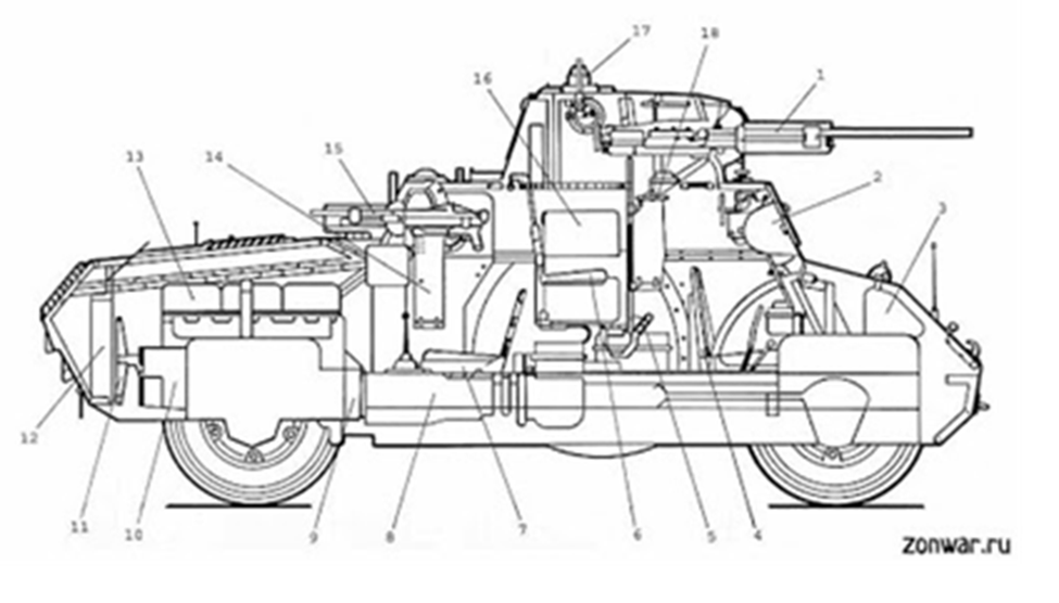

En la parte trasera se encontraban la posición del conductor trasero a la izquierda y la del artillero a la derecha. Sus asientos eran abatibles y el volante se aseguraba con un tornillo mariposa que se podía quitar fácilmente, para facilitar el acceso y la salida de la tripulación. Entre los dos asientos se encontraban el tablero de instrumentos, la palanca de cambios de 4 marchas, el freno de mano y el control direccional. El panel del intercomunicador estaba entre la rendija y el soporte de la bola de la ametralladora. Entre los dos tripulantes y el compartimiento del motor, se encontraban dos depósitos, a la derecha uno de combustible de 20 litros y a la izquierda, uno para el agua de la refrigeración del motor. Bajo el artillero se encontraba la batería de energía del vehículo y a la derecha de la ametralladora, los auriculares y el micrófono de la radio.
Detrás de ellos, se encontraba el compartimiento del motor al que no era fácil acceder para su mantenimiento porque solo tenía dos puertas de acceso. Detrás del motor, se encontraban el radiador y el tanque de aceite.
Corte transversal de un AB41 que muestra (1) el cañón Breda 20/65 Mod. 1935 (2) el faro (3) el depósito de reserva de 57 litros (4) el asiento del conductor delantero (5) los pedales para abrir fuego (6) el asiento del comandante/artillero (7) el del ametrallador (8) el compartimento de la batería (9) el eje de transmisión (10) el motor de arranque (11) el ventilador de refrigeración (12) el radiador (13) el motor FIAT-SPA (14) la bolsa de la caja (15) la ametralladora Breda Mod. 38 (16) el transmisor de radio (17) el periscopio panorámico del comandante y, por último, (18) la manivela para girar la torreta
