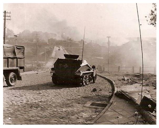

Un Skdfz 253 cruza un puente en los Balcanes en 1941.

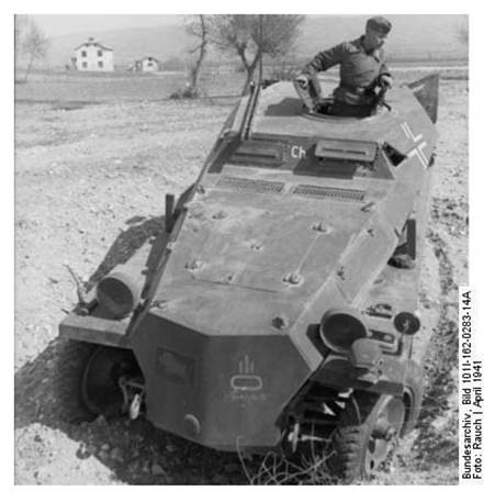

El Sd.Kfz.253 era muy similar al Sd.Kfz.250 y solo se diferenciaba la parte superior de su construcción. El Sd.Kfz.253 tenía un compartimento para la tripulación cerrado. El techo tenía dos trampillas; la escotilla principal era prominente, circular y estaba detrás del conductor. La trampilla podía girar y se abría en dos partes. Esta escotilla también tenía dos pequeñas aberturas que se podían usar como periscopio y estaban cubiertas por dos solapas cuando no se usaban. La segunda trampilla (rectangular) se colocó detrás de la principal y era mucho más sencilla. En la parte trasera del vehículo, en el lado derecho, había una simple antena. Una cubierta se extendía a lo largo del lado derecho del techo del vehículo, que protegía la antena cuando el vehículo estaba en movimiento.

El Sd.Kfz.253 usaba dos radioss, una Fu 6 y una Fu 2. También disponía de un periscopio retráctil y banderas de señales. Este vehículo no tenía puertos ni soportes para armas, pero llevaba dentro una ametralladora (MG 34 o MG 42) para defenderse. La tripulación también estaba armada con sus propias armas, como granadas o pistolas. El blindaje del Sd.Kfz.253 oscilaba entre 5,5 y 14,5 mm. Sin embargo, los informes de las pruebas en vehículos capturados afirman que el valor máximo fue de 18 mm.

El leichter gepanzerter Beobachtungskraftwagen (Sd. Kfz. 253) !
El Sd. Kfz. 253 tenía un compartimento cerrado para la tripulación. El techo tenía dos escotillas; la escotilla principal era prominente, circular y estaba colocada detrás del puesto del conductor. La escotilla se podía girar y se abría en dos partes. Esta escotilla también tenía dos pequeñas aberturas que podían usarse para un periscopio y estaban cubiertas por dos aletas cuando no estaban en uso. La segunda escotilla (rectangular) se colocó detrás de la principal y era mucho más sencilla. En la parte trasera del vehículo, en el lado derecho había una antena simple............
Un le. gp. Beobachtungskraftwagen (Sd. Kfz. 253) en la ciudad de Alytus/Olita al comienzo de la Operación Barbarroja......................
