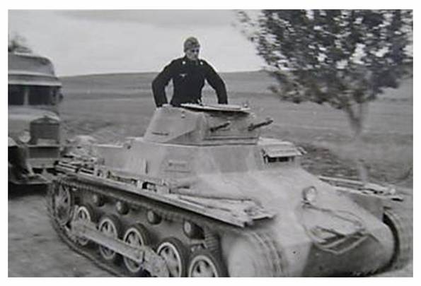

PANZERKAMPFWAGEN I
Buenos días a todos los seguidores del Foro.
Después de varias fuentes consultadas, el resultado final sobre el carro ligero Panzerkampfwagen I, que he llegado a confeccionar es el siguiente. (Me gustaría mucho que si veis datos incorrectos, me lo hagais saber para corregirlos).
CARACTERÍSTICAS TÉCNICAS
Tipo
Tanque ligero
País de origen
Alemania
HISTORIA DE SERVICIO
En servicio
1.934 - 1.954
Operadores
• III Reich
• Reino de Bulgaria
• República de China
• Hungría
• España
Otros nombres y designaciones
• Panzerkampfwagen I
• PzKpfw I
• Sonderkraftfahrzeug 101
• SdKfz 101
Guerras
• Guerra Civil Española
• 2ª Guerra Sino-japonesa
• 2ª Guerra Mundial
• Formó parte de la división acorazada alemana entre 1934 y 1941 y se utilizó también para otras misiones hasta 1945.
HISTORIA DE PRODUCCIÓN
Diseñado
• 1934
Fabricante
• Henschel
• MAN AG
• Krupp
• Daimler-Benz
Cantidad producida
• 1.493
• 180 adquiridos en España, 1900 en total.
ESPECIFICACIONES
Peso
• 5,4 tn
Longitud
• 4,42 m.
Anchura
• 2,06 m
Altura
• 1,72 m
Altura sobre el suelo
• 29 cm
Tripulación
• Conductor y jefe - tirador
Blindaje
• 7 mm como mínimo
• 13 mm como máximo
Comunicación
• Señales ópticas y radio-transmisión
Arma primaria
• Dos ametralladoras MG13 de 7,92.
• Orientación en acimut 360º de accionamiento manual.
Munición transportada
• 1.525 cartuchos
Motor
• Motor Maybach NL 38 TR de seis cilindros refrigerado por agua y 100 hp de potencia a 3.000 rpm.
Detalles Mecánicos
• Tracción por media de una rueda propulsora anterior, una rueda tensora posterior, 5 ruedas de rodaje (recubiertas de goma) y 4 rodillos guía.
• Conducción por freno y embrague.
• Suspensión: una rueda de rodaje sobre muelle y dos grupos de dos ruedas de rodaje por medio de ballestas semielipticas.
Transmisión
• Aphon FG-31 con caja de cambios mecánica de 5 AV y 1 R
Relación potencia/peso
• 11,1 CV/t
Velocidad máxima
• Campo a través: 37 km/h.
• En carretera: 40 km/h.
Alcance máximo en carretera
• Carretera: 140 km.
• Campo a través: 115 km.
Autonomía
Pendiente máxima (o inclinación)
• 58 %
Obstáculo vertical superable
• 0.36 m
Cruce de zanjas (también distancia máxima cruce de foso o trinchera)
• 1,40 m.
Capacidad del depósito de combustible
• 177'4 litros en depósito delantero.
• 77'3 litros en depósito trasero.
Vadeo
• 0,58 m
Tren de Rodaje y suspensión
• Compuesto en cada lateral por 5 ruedas de rodaje sencillas, la primera en un eje con un resorte helicoidal y las cuatro posteriores unidas por un brazo horizontal y apoyadas por parejas sobre ballestas; la última rueda hace también de tensora; rueda motriz delantera; además de tres rodillos de apoyo.
Ancho de cadena
• 0'27 m.
Suspensión
• Resortes de láminas/helicoidal.
Presión sobre el terreno
• 0,4 kg/cm2.
Potencia con relación al coeficiente de peso
• 11,32 caballos de fuerza/tonelada.
FUENTES CONSULTADAS:
1-http://carroscombate.wordpress.com/2010 ... variantes/
2-CARROS DE COMBATE DEL EJE - ALEMANIA - CARRO LIGERO PANZERKAMPFWAGEN I - PLANETA AGOSTINI
3-http://www.wargamez.com.ar/foro/histori ... l?langid=1
4-http://director.io/tanquesyblindados/ar ... grillo.htm
5-http://perfiles.elgrancapitan.org/index ... &Itemid=53
6-http://www.taringa.net/comunidades/2-gu ... pfw-I.html
7-http://www.planetadeaficiones.com/minia ... pfwagen-i/
8-http://carrosdecombate.net/alemania/panzer-i.html
9-http://www.foroexplayate.com/phpBB3/vie ... =32&t=1287
10-http://carrosdecombate.net/alemania/panzer-i.html
11-http://es.wikipedia.org/wiki/Panzer_I
12-http://www.chw.net/foro/tecnologia-y-ta ... iones.html
13-http://guerra-abierta.blogspot.com.es/2 ... zer-i.html
14-http://www.eurasia1945.com/armas/tierra ... -pzkpfw-i/
15-http://full.visitagratis.com/imagenes/1 ... a-Mundial/
16-http://perfiles.elgrancapitan.org/index ... &Itemid=53
17-http://personal.telefonica.terra.es/web/ttsanti/1/1.htm
18-http://www.ecured.cu/index.php/Panzerkampfwagen_I
19-http://www.panzertruppen.org/heer/carros/panzer1.html
20-http://www.rankeada.com/ver/imagenes/15 ... aCeLaD-nTo
21-http://www.zweiterweltkrieg.org/phpBB2/ ... php?t=1826
22-TANQUES Y CARROS DE COMBATE DE LA 2ª GUERRA MUNDIAL (I) - ALEMANIA - TANQUE LIGERO PzKpfw I - SdKfz 101
EDITORIAL FOLIO
23-http://zonaforo.meristation.com/foros/v ... p=10484008
Muchas gracias y un saludo.

Hola jackpau. Te has molestado en extractar un montón de datos, con una labor que indudablemente te habrá llevado un buen tiempo. Pero este tipo de resúmenes suelen adolecer de demasiadas inexactitudes cuando se hacen sin referenciarlos a las distintas variantes que se produjeron. Y como sabes los alemanes tenían esa peculiaridad: multitud de variantes distintas en el tiempo e incluso por centro de producción, y el Panzer I no fue una excepción.
En el caso de los datos que expones arriba,hay una mezcla de todas ellas, lo que da una imagen irreal del vehículo. El Panzer I tenía dos modelos principales - Ausf. A y B - y seis series distintas. Las dos últimas casi debían haber sido conocidas como Ausf. C dado las diferencias existentes entre esta y las previas (por ejemplo el dato de longitud del tanque que pones es sólo de la 5ª y 6ª serie, pero no de las cuatro anteriores, que eran casi medio metro más cortas). Por ello al mezclar datos de variantes, estás describiendo un tanque distinto al producido en realidad.
En definitiva, enhorabuena por que te has currado un texto con muchos datos, pero bajo mi punto de vista deberías de referenciar a la variante y/o serie concreta si quieres que sean reales.
Un saludo
Un saludo
Un saludo
Un saludo

Hola,
como bien comenta 'kenubal' una descripción técnica del vehículo sin diferenciar entre sus diferentes versiones y aún dejando de lado las muchas variantes (lanzallamas, cazacarros, transporte de munición, vehículo de asalto, etc.) ademas de inexacta en muchas ocasiones tambien será incorrecta (diferentes dimensiones, diferentes blindajes, diferentes motores, diferente armamento,....). Referente a los datos que has colgado son demasiados para controlarlos uno a uno, pero como ya he comentado arriba muchos puntos o no son correctos o están incompletos. Varios ejemplos:
Designaciones: no incorporas las designación oficiales hasta 1938: "LKA I", "Landwirtschaftlicher Schlepper (LaS) IA" (en castellano: tractor agrícola IA) ni la designación oficial posterior: „Panzerkampfwagen (MG) (SdKfz 101) I “
Armamento: no incluyes los cañones de 20mm de la versión "C" (VK601) ó las MG34 de la versión "F" (VK1801)
Motor: No incluyes el Maybach HL45 utilizado en las versiones "C" y "F" ni el motor Krupp de 4 cilindros de la versión A
Si quieres un buen consejo, utiliza literatura especializada y seria y olvidate de las mil diferentes fuentes online: te ahorrarás mucho tiempo y tu website ganará en calidad. En el caso del Panzer I solamente se me ocurren el formidable libro de W. Spielberger sobre el Panzer I / II (http://www.amazon.de/Milit%C3%A4rfahrze ... 3879433356) así como el dedicado al Panzer I de T. Jentz (http://www.amazon.com/Panzerkampfwagen- ... _lmf_tit_1). En ambos libros (del primero existe tambien una versión en inglés) se encuentra comprimida toda la información que a día de hoy disponemos de estos vehículos y de ahí proceden todos los extractos que puedas encontrar repartidos por internet.

Hola Jen.Si quieres un buen consejo, utiliza literatura especializada y seria y olvidate de las mil diferentes fuentes online: te ahorrarás mucho tiempo y tu website ganará en calidad. En el caso del Panzer I solamente se me ocurren el formidable libro de W. Spielberger sobre el Panzer I / II (http://www.amazon.de/Milit%C3%A4rfahrze ... 3879433356) así como el dedicado al Panzer I de T. Jentz (http://www.amazon.com/Panzerkampfwagen- ... _lmf_tit_1). En ambos libros (del primero existe tambien una versión en inglés) se encuentra comprimida toda la información que a día de hoy disponemos de estos vehículos y de ahí proceden todos los extractos que puedas encontrar repartidos por internet.
Yo tengo ambos y creo que, independientemente de otras cuestiones, el de Spielberger es claramente prescindible. Hay dieciocho años entre ambas publicaciones lo que, sumado al rigor y puntillosa meticulosidad de Jentz, convierte a los dos PTs (el 1-1 y el 1-2) en referencia obligada y casi, casi, única. Por lo demás coincido en todo lo que escribes en el párrafo de arriba.
Un saludo

Re: Carro ligero Panzerkampfwagen I
; algunas breves consideraciones de mi parte.....
¿Vehículo de Instrucción ó vehículo blindado ligero de combate?
Al decir de Heinz Guderian: con el fin de organizar definitivamente las divisiones blindadas, habíamos previsto dos tipos de tanques, uno liviano con un cañón perforador de corazas (37 mm), una ameralladora en la torreta y otra en el casco a proa y uno mediano con un cañón de calibre pesado (75 mm), una ametralladora en la torreta y otra a proa. El tanque liviano conformaría las tres compañías livianas y el mediano para la compañía mediana asignadas a cada batallón. Pero tomarían varios años hasta que las nuevas unidades fueran entregadas a las tropas. Entretanto debíamos contar con un material de instrucción de circunstancia, así se nos presentó un vehículo Carden-Lloyd. Este es cierto solo podía ser armado con dos ametralladoras en una torre giratoria, pero sacando esa limitación podía estar listo ya en 1934. Se ordenó así este material con la designación de Panzerkampfwagen I.
Hasta el comienzo de las hostilidades se produjeron dos modelos el Pz Kw I Ausf A (motor Krupp M305 de 57 hp, cuatro ruedas de rodamiento y tres rodillos de retorno) y Pz Kw I Ausf B (motor Maybach NL 38 TR de 100 hp, cinco ruedas de rodamiento y cuatro rodillos de retorno).
Si la vista no me falla tenemos aquí un par de fotos mostrando la variante Ausf A (cuatro rodamientos)
Fuentes: Frag. Mil "Memorias de un Soldado" Genraloberst Heinz Guderian. pag 31-33
http://www.achtungpanzer.com/panzerkampfwagen-i.htm
WW2 German Original Photo ( Elite Panzer, Tank Convoy )
Última edición por tigre el Jue Jul 02, 2020 3:44 am, editado 1 vez en total.
PatricioDelfosse
- Moderador
- Mensajes: 1969
Interesante foto. El borde de la torreta en damero negro/blanco podria indicar un vehículo en maniobras de preguerra.tigre escribió:![]()
