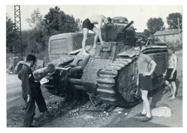

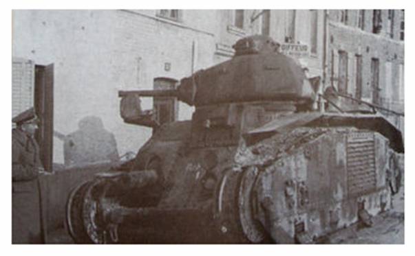

Francia 1940.
Tanques franceses B1 bis fuera de combate y abandonados a lo largo de la ruta de avance del Regimiento SS DF......................
El "Charlemagne" ??........................................................................................
Gouy 10 de junio de 1940..................................................................................
