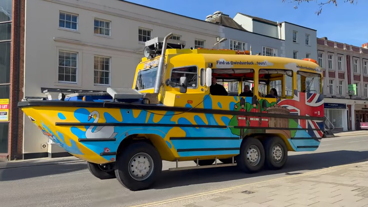

Si no me engañan mis ojos, aquí tenemos un DUKW reconvertido en vehículo turístico tal y como recorrías las británicas calles de Windsor el pasado 21 de marzo de 2026.
https://www.youtube.com/watch?v=uolpN6rfsV0
