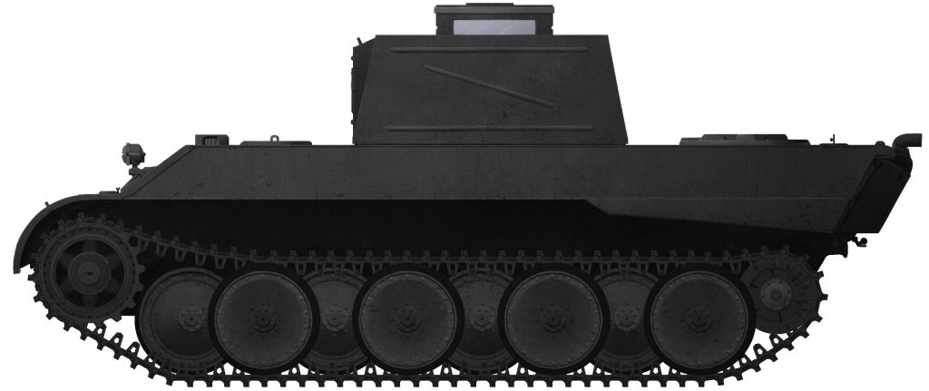

Sd Kfz 179 Bergepanther.
El proyecto comenzó en marzo de 1943 para solucionar un problema urgente como lo era la recuperación de un tanque "Pantera" antes del comienzo de la Operación Ciudadela. Diez "Panteras" fueron tomados de la línea de producción para ser reconvertidos en recuperadores. Estos primeros recuperadores eran cascos del Pz Kw V Ausf. D sin torreta y cuyo espacio abierto fue cubierto por una lona impermeable. Al principio no se disponía de elementos recuperadores como ser barras de remolques y ganchos, pero las tropas en el frente se las ingeniaron para improvisar los mismos..............
Uno de los primeros Bergepanther (sobre Pz Kw V Ausf. D) en acción durante Ciudadela.........
Fuentes: Panther. Thomas Anderson
