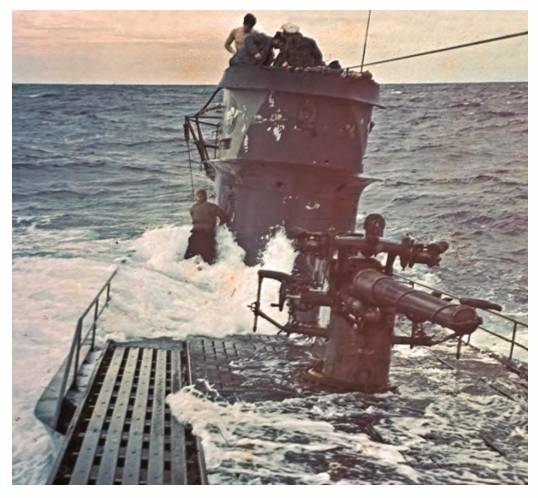

Proa del U-128 (Tipo IX C), en primer plano el cañón de 105 y luego la cabeza del hidrófono (derecha) y cabrestante izquierda.........

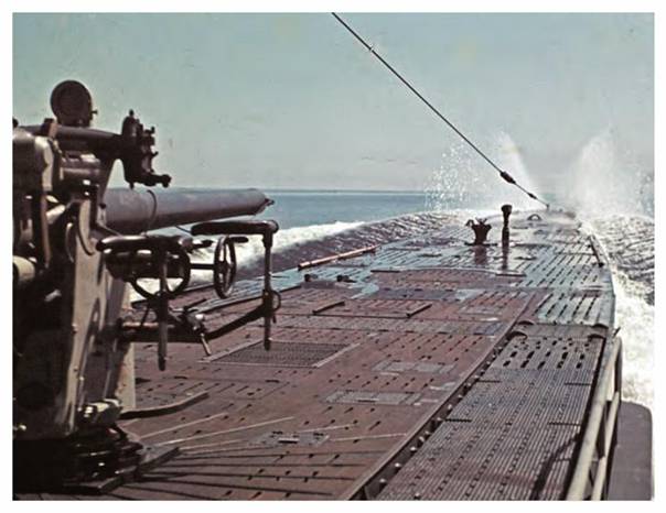

Trabajo en cubierta durante navegación en el U-128, en primer plano el cañón de 105/45.............
