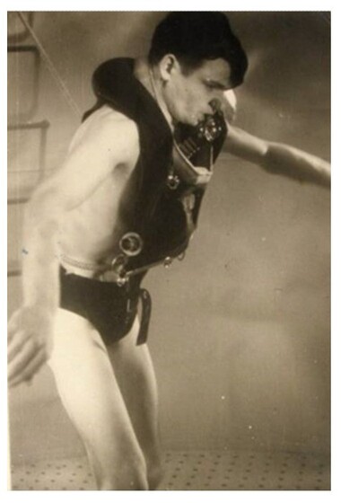

Rommel_Dak nos habla de Kalipatrone y de Tauchretter. Utilizando estas palabras clave he encontrado en internet cosas interesantes al respecto.
En principio el Kalipatrone, tal como apunta minoru genda, era un dispositivo para purificar el aire enrarecido o contaminado dentro del submarino pero no estaba pensado como un auxiliar para escapar en caso de hundimiento. En cambio el Tauchretter si que era un equipo pensado para tal fin. He encontrado una página web de un coleccionista de Tauchretters donde se explica muy bien las partes de que consta, fotos, etc, realmente impresionante:
http://joe-tauchretter.tripod.com/
El Tauchretter tenía una pequeña botella que suministraba oxígeno puro para la respiración y un cartucho con cal sodada para absorver el C02.
Según he leído, este aparato era parecido al denominado DSEA (Davis Submerged Escape Apparatus) que era utilizado por la Royal Navy para fines similares. Al parecer fue utilizado con limitado éxito para escapar de algunos submarinos como el HMS Thetis que comenta minoru genda, el HMS Poseidon en 1931 o el HMS Perseus en 1941.
Al utilizar estos dispositivos, un problema añadido es el propio hecho de respirar oxígeno puro. El oxígeno puro es tóxico a profundidades superiores a 6 metros y, por tanto, no puede respirarse durante mucho tiempo si se está a más de esa profundidad.
Por lo que he visto de los Tauchretter, estos aparatos funcionaban igual que los equipos de buceo de circuito cerrado que utilizaban, por ejemplo, los hombres rana de los grupos gamma o de los Marine Einsatzkommando. Por tanto las actividades subacuáticas de estos hombres rana debieron estar condicionadas a esta profundidad de seguridad de 6 metros. No obstante esto seguramente no impediría que durante pocos minutos pudieran alcanzar profundidades mayores aunque jugándose el tipo.

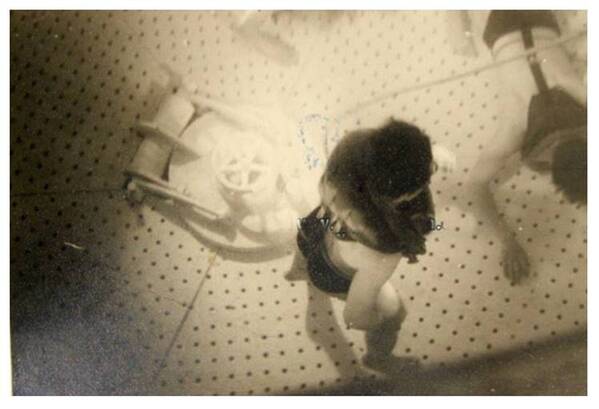

Re: Escape libre desde submarinos hundidos
; algo más...............
El Tauchretter.
Instrucción teórica con el tauchretter..........................
Fuentes: http://www.ubootarchiv.de/ubootwiki/ind ... auchretter
https://www.mbertram.de/archiv/Dienstze ... LTEN/13620
El Tauchretter.
Si una emergencia hacía necesario salir de un submarino, inicialmente se esperaba, si era posible, hasta que el agua hubiera comprimido tanto el aire del sumergible, que la presión en la burbuja de aire restante era igual a la presión de la profundidad del agua. Por lo tanto, el extremo inferior del eje de salida tenía que estar más bajo que el techo del casco para que el aire no pudiera escapar cuando se abriera la escotilla (trampa de aire). Una vez igualadas las presiones internas y externas, se podía abrir la escotilla. La tripulación podía salir. Dado que el aire de los pulmones se expandía cuanto más alto salía la persona, tenía que inhalar y exhalar superficialmente, de lo contrario existía el riesgo de una rotura pulmonar potencialmente mortal.
Adiestramiento con el Tauchretter.
