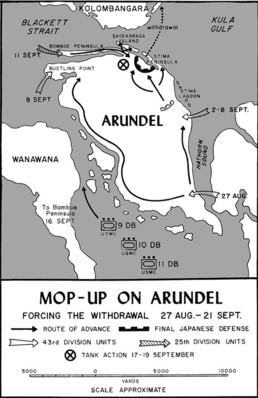

El 27 de agosto de 1943, el 172º Regimiento de Infantería, perteneciente a la 43º División de Infantería (asignada al XIV Cuerpo del Mayor General Oscar Griswold), cruzó el estrecho de Hathorn a través de Diamond Narrows y desembarcó sin oposición en la costa sureste de la isla. Este regimiento ya había participado en los combates de Munda y en la batalla de la isla Baanga, por lo que sus efectivos ya acusaban el cansancio. En ese momento, la isla estaba defendida por apenas 200 hombres, pero los japoneses podían reforzarla fácilmente desde Kolombangara.
Tras establecer una cabeza de playa, las fuerzas de desembarco enviaron patrullas para localizar a los japoneses. Posteriormente, se dividieron en dos grupos que avanzaron hacia el norte por las costas oriental y occidental —atravesando una densa selva y manglares— en dirección a la laguna Stima, al este, y a Bustling Point, al oeste. El avance fue lento, obstaculizado por el terreno y la fatiga. A medida que los estadounidenses se desplazaban hacia el norte, la resistencia japonesa se intensificó.
Los combates principales tuvieron lugar en el extremo norte de la isla. La costa septentrional presentaba una configuración algo inusual, con dos golfos largos y estrechos que se adentraban en tierra firme desde el oeste. El punto más noroccidental de la masa principal de la isla se encontraba en Bustling Point. El primero de estos golfos separaba la isla principal de la alargada península de Bomboe, que se extendía de oeste a este y se unía a la costa norte aproximadamente a mitad de su recorrido. En ese punto comenzaba un segundo golfo estrecho, delimitado al norte por la isla Sagekarasa y la península de Stima. A continuación, la costa se curvaba hacia el sur en dirección a la laguna Stima.
El primer enfrentamiento se produjo el 1° de septiembre en la costa oriental, al sur de la laguna. Durante las fases iniciales de la batalla, las tropas japonesas defensoras intentaron combatir a las fuerzas estadounidenses atacantes desde la máxima distancia posible o realizar incursiones de hostigamiento contra posiciones estáticas, evitando por lo general el contacto directo para no verse envueltas en un enfrentamiento decisivo.
Operaciones de limpieza en la Isla Arundel............................
