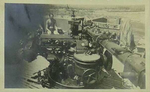

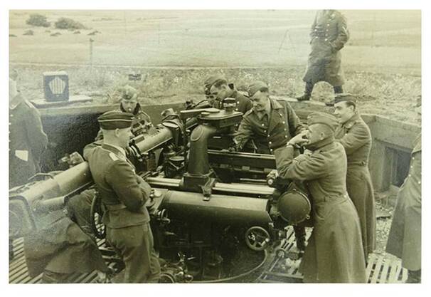

Kommando-Gerät 36 con Entfernungsmesser (telémetro) 4 m R(H) 36.
El Kommandogerät 36 (o Kdo-Gerät 36) era una computadora analógica de control de tiro desarrollada por Carl Zeiss, Jena, e introducida en 1936 para calcular trayectorias de tiro destinadas al fuego continuo contra objetivos aéreos en movimiento. Funcionaba mediante un método de cálculo lineal que escalaba y reproducía geométricamente el movimiento de la aeronave en coordenadas polares.
La posición de un punto en el espacio —el objetivo— se determinaba a partir de tres valores medidos: la distancia al punto de medición (eₘ), el ángulo de azimut hacia dicho punto (ωₘ) y el ángulo de elevación hacia el mismo (γₘ). Estos valores se establecían en relación con una línea de referencia fija en el plano del mapa. Por lo general, los datos correspondientes se obtenían mediante el telémetro integrado y las miras telescópicas asociadas, para luego introducirse de forma continua en la computadora de control de tiro. Alternativamente, se podía emplear un radar para determinar y transmitir dichos valores.
A partir de estos datos, se calculaban la velocidad horizontal y la dirección de vuelo del objetivo.

Fuente: https://www.weltkrieg2.de/wp-content/up ... 3.jpg.webp
He aquí otra vista de este sistema de control de tiro, que el buen amigo Tigre nos ha presentado, en plena acción para una bateria de 88mm.
