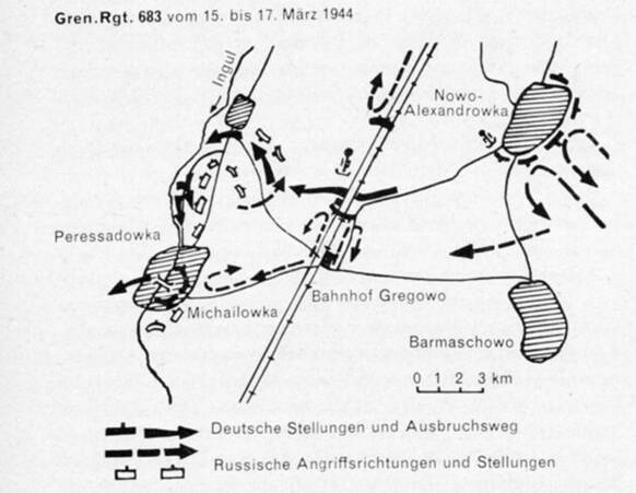

En Nowo-Alexandrowka, el Regimiento 683 recibió la orden de defender la localidad hasta nueva orden. Debía acoger a los elementos de la división que aún se encontraban al este. En sustitución del anterior grupo de artillería, se asignó al regimiento un grupo de artillería motorizada compuesto por dos baterías. El regimiento envió a la retaguardia todos los vehículos de transporte de heridos y los vehículos de la impedimenta que no eran estrictamente necesarios para el combate; estos debían alcanzar la orilla occidental del río Ingul lo antes posible. No existía enlace alguno con las divisiones vecinas. Hacia el sur, al parecer, solo había fuerzas enemigas.
Aprovechando el paso de los últimos elementos de la división, el comandante del regimiento envió dos secciones de ametralladoras —reforzadas con grupos de morteros— hacia la línea férrea que discurría 8 km al oeste (croquis 2). Su misión consistía en asegurar la zona —tomando como referencia dos casetas de guardagujas separadas entre sí por unos 4 km— hacia el sur y el norte, manteniendo así abierta la ruta del regimiento hacia el río Ingul.
Durante la noche del 15 al 16 de marzo y en la madrugada del día 16, los rusos atacaron el regimiento en varias ocasiones, aunque sin lograr resultados significativos. Resultaba preocupante la imposibilidad de establecer contacto con la división. Entre las 07:00 y las 08:00 horas, a unos 4 km en dirección suroeste, se observaron vehículos a motor y unidades de caballería desplazándose hacia el oeste. Al parecer, se trataba de fuerzas rusas que ejecutaban una maniobra de persecución con el objetivo de rebasar a las tropas alemanas. La situación del regimiento se volvía crítica, dado que se encontraba a 20 km al este del río Ingul.
¿Debía el comandante del regimiento, contraviniendo la orden recibida, abandonar Nowo-Alexandrowka y retirarse hacia el oeste bajo su propia responsabilidad? A las 09:00 horas, un mayor del estado mayor de la división trajo la orden de retirarse de inmediato hacia la cabeza de puente de Mijáilovka-Peresadovka, que aún estaba en manos de unidades de la división.
Las tropas del Regimiento 683, veteranas en combate, lograron desvincularse del enemigo a plena luz del día. Se dejaron atrás patrullas de reconocimiento con capacidad de combate durante una hora. Cuando el enemigo se percató de la retirada, su infantería, que avanzaba en persecución frontal, ya no pudo dar alcance al regimiento. El coronel ordenó el repliegue de las baterías motorizadas —que habían cubierto la maniobra de desvinculación— hasta la línea férrea. Junto a la caseta de guardagujas situada al sur, el comandante del regimiento se encontró con la siguiente situación: la estación de Gregovo, ubicada 3 km más al sur, estaba ocupada por una fuerte fuerza enemiga dotada de todo tipo de armamento.
Mediante el uso de prismáticos, se pudo distinguir una unidad de caballería cruzando la zona de la estación en dirección oeste. Asimismo, la posición situada junto a la caseta de guardagujas del norte había sido atacada poco antes por los rusos. Gracias a la intervención de un grupo de artillería que acababa de llegar, se logró repeler el ataque. Los últimos elementos de la división se dirigieron hacia el noroeste, en dirección al río Ingul. El coronel se enfrentaba a una disyuntiva: atacar la estación para alcanzar la cabeza de puente de Mijáilovka por la ruta más directa, o bien desviarse también hacia el noroeste.
Croquis Nro 2...............................................
