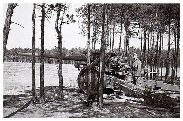

Hola a todos :-D; bueno este lo puse ya en otro foro, pero considerando que están presentes aquí el leFH 18 y el sFH 18, pienso que no debería faltar al ser el tercer arma en formar parte de la columna vertebral del apoyo de fuego de la artillería de campaña germana..................
El sK 18.
El cañón de 10.0cm s K 18, en realidad era calibre 105 mm, fue también una de las piezas de artillería de la serie "18" que se desarrollaron en los años veinte y que entraron en servicio en el Ejército alemán en 1934-35. El ejército alemán no había podido decidir que diseño aprobar por lo que esto dió como resultado un trabajo conjunto de Krupp, que diseñó la cureña, y Rheinmetall, que diseñó el arma en si; el sK 18 fue el "brazo largo" de la artillería alemana, con un alcance mucho mayor que cualquiera de las otras piezas de artillería de campaña en servicio en el Ejército alemán. El sK 18 podía disparar el proyectil de alto explosivo estándar de 15.14 kg (33,38 lbs.) a una distancia de 19.075 m - una distancia considerable - aunque de hecho la granada de 10,5 cm tenía muy poca potencia para ese alcance (creo yo teniendo en cuenta el esfuerzo que implicaba en cuanto a tamaño y peso del arma en relación a la cantidad de explosivo que se podía concentrar sobre el blanco). El sK 18 podía disparar una variedad de proyectiles diferentes, incluyendo el alto explosivo, perforante, y fumígeno. Junto con el sFH 18 de 15,0 cm, constituía la columna vertebral de la artillería de campaña mediana del Ejército.
Un cañón de 10,0 cm sK 18 en posición................................

Mensaje por Antonio Machado » Sab Ene 19, 2013 5:11 pm
Hola Tigre, estimado !
Extremadamente interesante, explicado al detalle.
Curioso lo que mencionas sobre la forma de transportarlo por partes para luego ensamblar las piezas in situ, debe de haber sido un proceso complicado y lento y que aumentaría los problemas logísticos.
Me llama la atención -por otra parte- las ruedas pues a pesar de su gran tamaño exhiben apenas una franja delgada de material amortiguante, luce como una banda de caucho que ni siquiera cubre toda la superficie exterior de la rueda, supongo que luego habrán mejorado el diseño.
Pregunto si alguien sabe si posteriormente esos grandes rines de acero fueron sustituidos por neumáticos como los que se usaron en los camiones tipo pesado ?

Mensaje por tigre » Lun Ene 21, 2013 6:21 pm
Hola a todos :-D; Antonio las bandas de caucho macizo se agregaron cuando este material fue asignado a las formaciones motorizadas............para la velocidad alcanzada por los tiros de caballos, era suficiente esa banda de amortiguación que se muestra en la foto..........Saludos. Raúl M 8).
