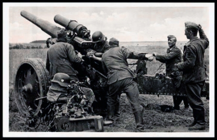

Mensaje por tigre » Vie May 09, 2014 2:10 pm
Artillería en acción en Polonia - Septiembre de 1939!
Un obús pesado de 21 en Merzdorf, Jüterborg, listo a ser desplegado a Polonia.......................
Nota: lo que se observa en realidad es el tubo cañón del 15 cm Kanone 16.
Fuente: " mit 21cm Geschützen in Merzdorf bei Jüterbog vor Abmarsch zum Poleneinsatz"
http://www.odkrywca.pl/pokaz_watek.php?id=648889
Última edición por tigre el Jue May 29, 2014 11:55 pm, editado 1 vez en total.

Mensaje por tigre » Vie May 30, 2014 12:11 am
El 15 cm Kanone 16 en acción - Polonia 1939!.
Fuente: http://www.odkrywca.pl/wrzesien-1939-zd ... tml#578396

Mensaje por tigre » Dom Jun 08, 2014 9:36 pm
La 1./s.Art.Abt. (mot.) 607 en acción contra Varsovia con el 15 cm K16.
Fuentes: http://odkrywca.pl/wrzesien-1939-zdjeci ... 45450.html
http://odkrywca.pl/wrzesien-1939-zdjeci ... 50461.html
