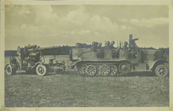

Un Flack 8,8 tenía una vida media estimada de unos 2000 a 2500 disparos. Con un ciclo de operación máximo intermitente de unos 20 disparos por minuto.
Traducido significa que la vida de la pieza era de 125 minutos de fuego constante.
Pero además eso solo era posible si tras uno o dos minutos de fuego sostenido a máximos se permitía enfriar el cañon, de forma natural, lo que no siempre era posible en ataques de bombardeo de 600 o 700 aviones enemigos. El empleo de agua para enfriar los tubos producía tensiones bruscas drl material que lo volvían quebradizo.
