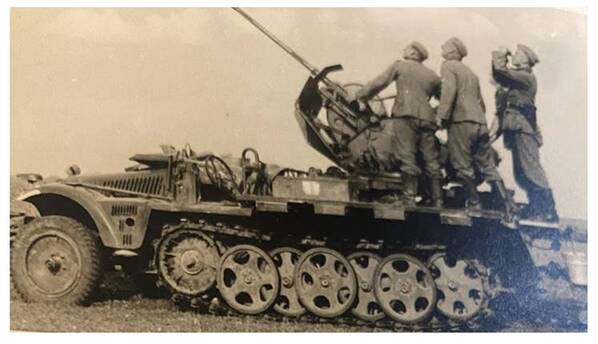

Mensaje por tigre » Jue Sep 03, 2026 4:38 pm
Sd Kfz 10/4 (Selbstfahrlafette) con cañón 2 cm FlaK 30...........................
Vigilando el espacio aéreo circundante..........................
