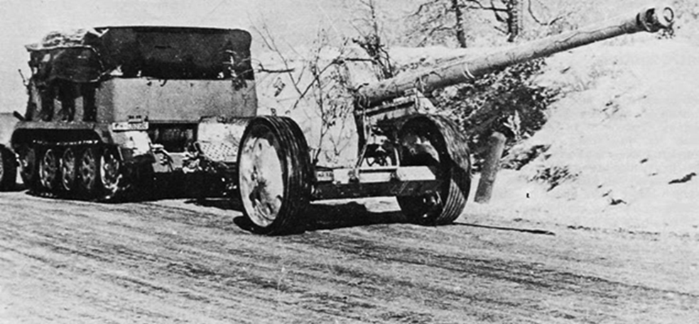

Un PaK 43 remolcado por un Sd Kfz 7
https://www.ww2enimagenes.com/2015/05/c ... 1-l71.html

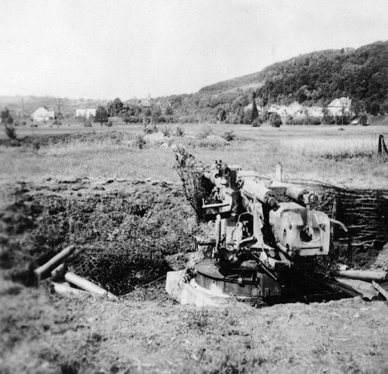

Varios PaK43 procedentes de Jagdpanther destruidos son emplazados en puntos estratégicos. Los cañones están montado en plataformas diseñadas para el Flak 88, para lo que se tuvieron que realizar diversas modificaciones.

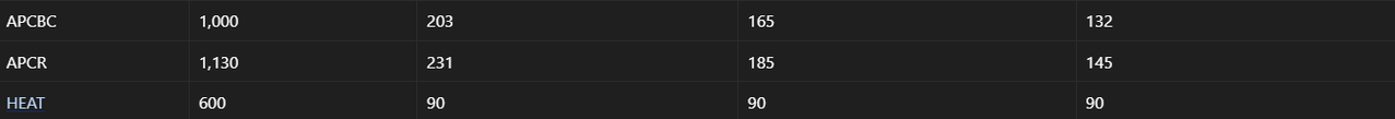

Balística y Penetración
El cañón antitanque Pak 43 de 8,8 cm exhibió una balística excepcional gracias a su largo cañón de 71 calibres, que le confería altas velocidades iniciales a sus proyectiles. El proyectil estándar perforante con ojiva balística (APCBC) alcanzaba los 1000 m/s, mientras que la variante perforante compuesta rígida (APCR) llegaba a los 1130 m/s, y el proyectil antitanque de alto explosivo (HEAT) se disparaba a 600 m/s. Estas velocidades permitían un alcance efectivo máximo de 15 300 metros para fuego indirecto, aunque los enfrentamientos antitanque prácticos eran más efectivos hasta los 4000 metros, donde la precisión y la penetración se mantenían óptimas.
Su capacidad de penetración contra blindaje homogéneo con un ángulo de oblicuidad de 30° era una de sus principales fortalezas, lo que permitía al Pak 43 destruir tanques pesados ​​aliados y soviéticos a distancias considerables. El proyectil APCBC penetró 203 mm a 100 metros, 165 mm a 1000 metros y 132 mm a 2000 metros. El proyectil APCR, de mayor velocidad, ofreció una capacidad superior a corta distancia, con 231 mm a 100 metros y 185 mm a 1000 metros, aunque su efectividad disminuyó drásticamente a distancias mayores debido a la resistencia aerodinámica. En contraste, el proyectil HEAT proporcionó una penetración constante de 90 mm independientemente de la distancia, gracias a su mecanismo de carga hueca que se basa en la energía química en lugar del impacto cinético.
Proyectil-Velocidad inicial (m/s)-Penetración a 100 m (mm, 30°)-a 1000 m (mm, 30°)- a 2000 m (mm, 30°)
https://grokipedia.com/page/8.8_cm_Pak_43

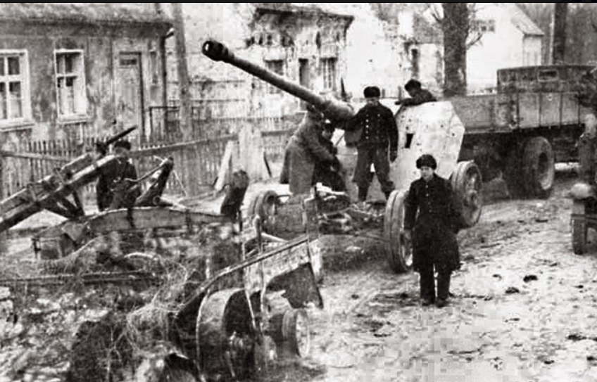

Un Pak 43 capturado por los soviéticos.
