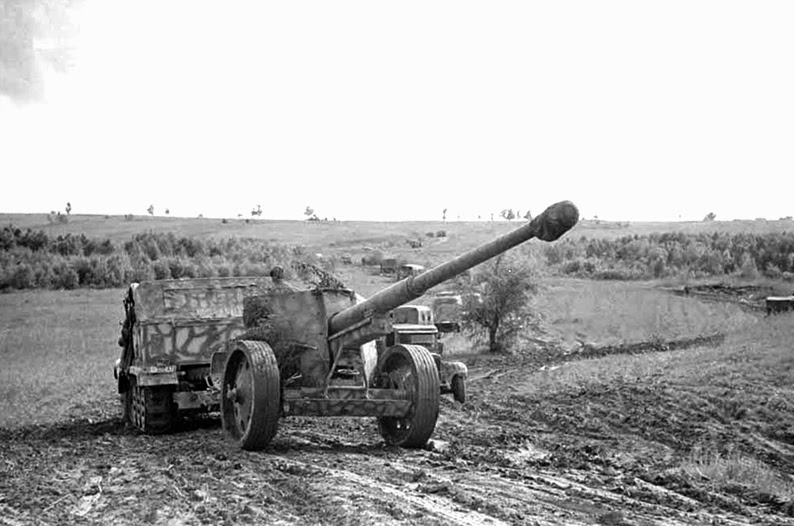

Un semioruga, posiblemente un Sdkfz 7, traslada a un Pak 43 a su nueva posición.

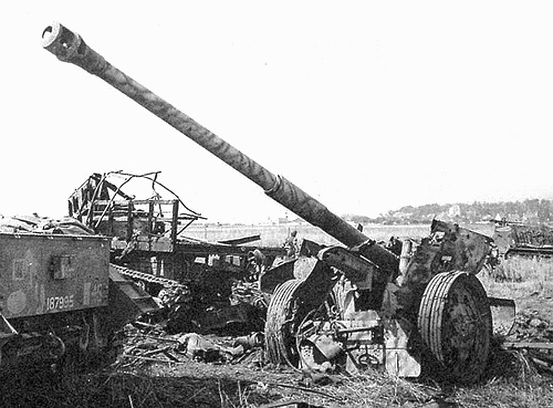

Un Pak 43 abandonado en Normandía.
