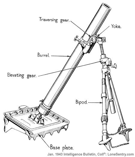

El mortero
El tubo está fabricado en acero. Debajo, el bloque de cierre termina con una cabeza esférica que encaja en la placa. En el interior del cañón sobresale del bloque de cierre el percutor de 15 mm de largo- La placa de soporte, de forma rectangular, está provista de un asa de transporte y, en la superficie inferior, de rejas de arado dentadas y nervadas. En la superficie superior, el bloque de cierre encaja con su cabeza esférica en uno de los tres alvéolos, según la elevación deseada. También estaba disponible una placa "roca", más pequeña, redonda, de 30 cm de diámetro y con una única cavidad, que podía utilizarse en terrenos especialmente resistentes. Después de la guerra se adoptó otra placa redonda, que podía dividirse en dos elementos.
El afuste está compuesto por un bípode, los sistemas de elevación y dirección y la cuna. El bípode de apoyo delantero está formado por dos patas de acero arponadas y plegables, unidas y reguladas por una cadena; un tirante conecta el extremo inferior del tubo central del bípode con una rosca en la pata izquierda, lo que permite la corrección del talón. Las patas están conectadas al sistema de elevación, formado por un tubo guía para el tornillo de elevación, regulado por un piñón accionado por una manivela. El tornillo termina con un manguito por cuyo interior se desliza el pasador roscado transversal del sistema de dirección, también equipado con un volante. La cuna se compone de un collar de metal que se fija al cañón y se conecta mediante dos cilindros de retroceso al soporte de la cuna. El soporte está dotado de dos apéndices con un orificio en los extremos, a través de los cuales se introduce el tornillo de dirección o inclinación. En el apéndice izquierdo se encuentra el sistema de orientación del colimador. El pasador pasa a través del manguito del perno de elevación, moviendo la cuna de un lado a otro.
Para el transporte, el mortero podía ser transportado por una mula o por tres hombres, después de descomponerlo en tres cargas (tubo de lanzamiento, carro bípode y placa de soporte).
Esquema del mortero Modelo 35

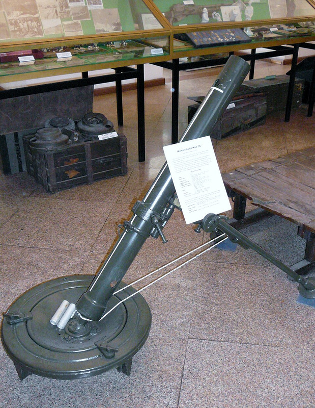

Un mortero 81 Mod. 35 con placa redonda en el Museo Alpini de Trento .
