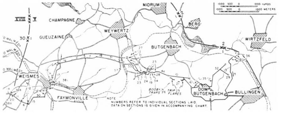

En la noche del 20 de diciembre, la Compañía C del 1º Batallón de Ingenieros de Combate colocó las primeras secciones de un campo de minas frente al 26º Regimiento de Infantería. Se dio prioridad a la zona de Dom Bütgenbach-Büllingen (Figura 2), ya que era allí donde atacaba la 12. División Panzer SS. Se bloquearon dos carreteras principales y otras cuatro rutas, pues era a través de estas vías por donde el enemigo había sondeado repetidamente las defensas de la división. Al percatarse de la colocación de minas, los blindados enemigos —durante sus ataques del 21 de diciembre— evitaron cruzar el terreno minado. En su lugar, el ataque se produjo por otras vías de aproximación que aún no habían sido bloqueadas. En ningún momento, durante la defensa llevada a cabo por la 1º División, lograron los blindados enemigos atravesar nuestro campo de minas. Dada la amenaza constante de ataques de sondeo por parte del enemigo y su excelente capacidad de observación, fue necesario realizar todas las operaciones de colocación de minas al amparo de la oscuridad. Gracias a este procedimiento, las bajas sufridas durante la instalación del campo de minas fueron muy escasas.
Figura 2..............................................
