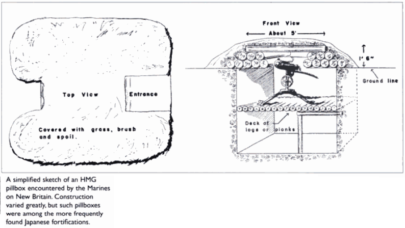

Mensaje por Juan M. Parada C. » Vie Ene 31, 2014 6:28 pm
Fuente: http://guerra-abierta.blogspot.com/2011 ... el_19.html
He aqui algunas ilustraciones sobre la forma en cómo las fuerzas niponas disponían sus puntos de defensa con estos interesantes puestos defensivos,de tipo individual o grupal, para sus armas con el fin de repeler los ataques enemigos durante la segunda guerra.
