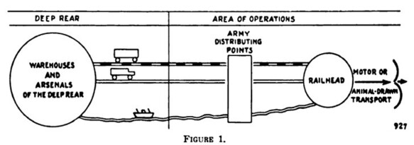

Abastecimiento, evacuación y mantenimiento del Ejército Alemán.
Los principios básicos de la organización de la retaguardia, según se describen en los manuales oficiales alemanes, se pueden resumir de la siguiente manera:
1. Garantizar un alto grado de movilidad y maniobrabilidad de las tropas.
2. Incrementar la rapidez del abastecimiento y la evacuación mediante el aumento simultáneo del tráfico ferroviario.
3. Incrementar la profundidad de los escalones de los elementos de retaguardia para evitar que las fluctuaciones del frente afecten al funcionamiento de la retaguardia.
El esquema general de abastecimiento contempla la retaguardia profunda y las zonas de operaciones o teatros de operaciones militares (Figura 1). El transporte desde las estaciones ferroviarias se divide en cuatro enlaces:
Ejército (de treinta a cuarenta kilómetros), Cuerpo de Ejército (sesenta kilómetros), División (de treinta a cuarenta kilómetros) y Tropa (diez kilómetros, transporte no motorizado; y treinta kilómetros, transporte motorizado). En una retaguardia totalmente motorizada, se puede excluir el enlace de cuerpo de ejército, alcanzando el enlace divisional sesenta kilómetros o más. En este caso, solo habrá tres enlaces de suministro:
Ejército (hasta sesenta kilómetros), División (hasta sesenta kilómetros) y Tropa (hasta treinta kilómetros).
Por lo tanto, el desplazamiento promedio de las tropas desde las estaciones ferroviarias se fija en 150 kilómetros (Figura 2).
Fuente: Military Review. Agosto de 1944.

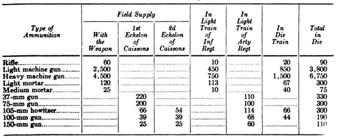

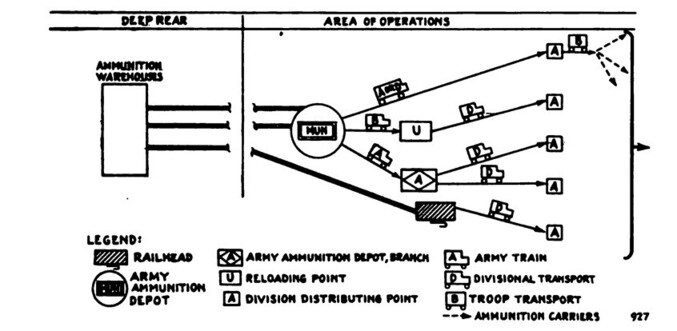

Suministro de municiones.
Todas las municiones y el material procedente de arsenales y fábricas se trasladan a los almacenes de artillería de la zona interior, desde donde, a solicitud del alto mando, se envían al frente en las denominadas "unidades de calibre". La unidad de calibre de cartuchos de fusil y ametralladora o minas es de quince toneladas (un vagón de ferrocarril), y la de proyectiles de artillería, de treinta toneladas (dos vagones de ferrocarril).
Las municiones se envían a estaciones donde se encuentran los depósitos de municiones del ejército, o a estaciones terminales de descarga (terminales ferroviarias) (Figura 3). El transporte de municiones desde las terminales ferroviarias se organiza de la siguiente manera:
a. Directamente a los puntos de distribución de división mediante trenes del ejército o de división.
b. A ​​través de puntos de recarga intermedios donde se descarga la munición de los trenes del ejército y se carga en los trenes de división.
c. A través de puntos de distribución del ejército (cuando las distancias de transporte son largas).

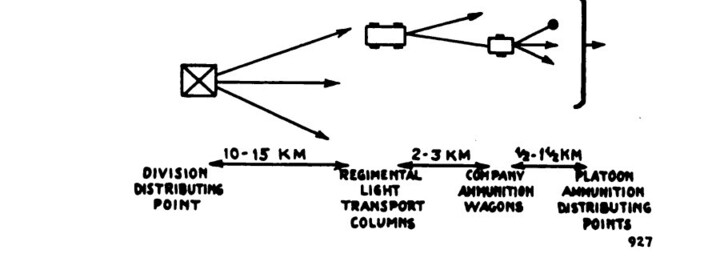

Cada división establece varios puntos de distribución de munición para infantería a una distancia de entre seis y doce kilómetros de la línea del frente, y para artillería a una distancia de entre doce y quince kilómetros de la línea del frente. El reglamento permite el establecimiento de depósitos temporales de munición en los puntos de distribución. Toda la munición de la división se divide en:
a. Suministro de campaña (a cargo del soldado; munición para ametralladoras ligeras y pesadas transportada por trenes de compañía, y proyectiles en baterías).
b. Reserva en transporte de tropas.
c. Reserva en transporte de división.
El movimiento de municiones desde los puntos de distribución de la división se muestra en la Figura 4.
Figura 3.........................................
Figura 4......................................
Asignación de munición por tipo de arma.......................

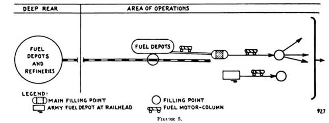

Suministro de combustible.
Desde los almacenes de la zona interior, el combustible se transporta en vagones especiales a través de las estaciones de transferencia intermedias hasta los depósitos de combustible de campaña. En los depósitos de campaña, el combustible se agrupa en "unidades de combustible" y se envía posteriormente según las solicitudes del mando.
Una "unidad de combustible" consta de lo siguiente:
gasolina: cincuenta toneladas; lubricantes: 480 kilogramos; productos de limpieza: 150 kilogramos; carburo: 900 kilogramos. Para el transporte de una unidad de combustible por ferrocarril, se requieren tres vagones cisterna con una capacidad de entre quince y diecisiete toneladas y un vagón cubierto. Desde los depósitos de campaña, el combustible se transporta por ferrocarril o mediante trenes cisterna motorizados hasta los puntos de abastecimiento (Figura 5).
El tren cisterna motorizado consta de camiones cisterna o camiones con semirremolques cisterna. El tren cisterna pequeño tiene capacidad para transportar 110 barriles de 200 kilogramos cada uno, o 1100 bidones de 20 kilogramos cada uno, o 25 metros cúbicos de combustible en tanques. El tren cisterna grande transporta 220 barriles de 200 kilogramos cada uno, o 2200 bidones de 20 kilogramos cada uno, o 50 metros cúbicos de combustible en tanques.
Bajo la dirección de la sección de suministros del estado mayor de la división, los trenes cisterna motorizados establecen puntos de distribución de combustible. Para evitar la congestión de vehículos, se establecen varios centros o se elaboran horarios especiales para las unidades. El tren cisterna se reabastece en el depósito de combustible del ejército en las terminales ferroviarias o en los depósitos principales de combustible del ejército establecidos por la compañía de parques automotores. El llenado de vehículos directamente desde vagones cisterna o la carga de bidones y barriles directamente desde automóviles solo se permite en casos excepcionales. Las unidades de infantería motorizada, por regla general, reciben combustible de los puntos de llenado principales o del depósito del ejército.
Una división blindada dispone de una reserva de combustible de entre 800 y 900 toneladas, lo que equivale a aproximadamente dos repostajes y medio. Con sus propios recursos, una división blindada puede abastecerse de combustible a una distancia de entre 100 y 130 kilómetros de los puntos de distribución, que, dicho sea de paso, resultaron insuficientes.
Figura 5......................................

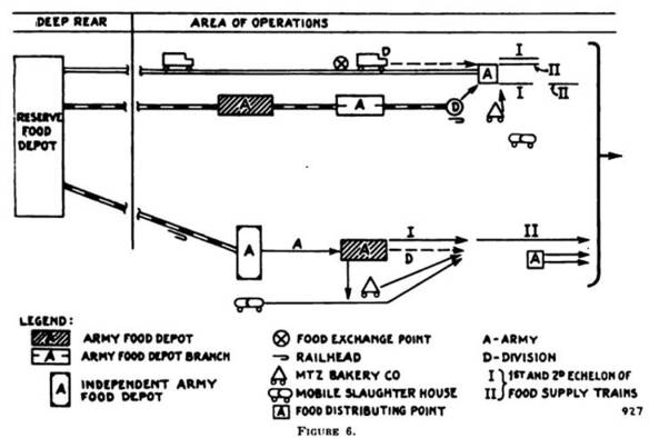

Suministros de intendencia.
Las tropas alemanas reciben alimentos y forraje de depósitos fijos y los adquieren localmente. Desde depósitos fijos en la retaguardia, los suministros se envían a los depósitos de alimentos del ejército y, de ahí, a las tropas. Desde los depósitos de alimentos del ejército, las cargas se dirigen a las estaciones de ferrocarril, a los puntos de distribución de alimentos o a los puntos de intercambio. Cuando las distancias son largas, se establecen depósitos de alimentos del ejército independientes. Desde las estaciones de ferrocarril, los suministros se transportan, según la distancia, en trenes del ejército, de división o de tropas. Ambos escalones de los trenes de tropas operan en paralelo o en secuencia (Figura 6). El pan es horneado por la compañía de panaderos y transportado a los puntos de distribución por la compañía. El ganado se prepara en mataderos móviles, desde donde se entrega la carne a los puntos de distribución. El ejército alemán utiliza ampliamente contenedores isotérmicos de 3,3 toneladas de capacidad útil (carne congelada en paquetes). Cuatro de estos contenedores pueden colocarse en un vagón de plataforma; Los camiones o remolques pueden cargar de uno a tres, según su tamaño. Los puntos de distribución de alimentos se encuentran más alejados del frente que los de munición. Un ejército tiene derecho a un suministro de alimentos y forraje de siete a nueve días. Este suministro se distribuye de la siguiente manera:
Con el soldado: 1 día de suministro
Con las cocinas de campaña: 1 día de suministro
Con los trenes de tropas: 1 día de suministro
Con los trenes de división: 1-2 días de suministro
Con los depósitos del ejército: 3-4 días de suministro
Total: 7-9 días de suministro
Figura 6......................................

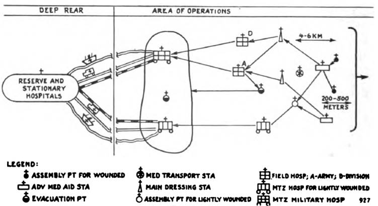

Servicio Médico.
El servicio médico consiste en una red de establecimientos médicos y medios de evacuación. Los puestos de asistencia médica de avanzada (puestos de socorro de avanzada) se encuentran a una distancia de 200 a 500 metros de la línea del frente. Desde aquí, los heridos leves son trasladados al punto de concentración para heridos leves, desde donde son evacuados en los vehículos vacíos del transporte motorizado. Los demás heridos son trasladados al puesto principal de asistencia médica, ubicado a una distancia de cuatro a seis kilómetros de la línea del frente.
Desde aquí, son evacuados a hospitales de división y cuerpo (con capacidad de 100 a 250 camas) o directamente a hospitales de campaña del ejército. Desde los hospitales, a través del puesto de evacuación, los heridos son enviados a los hospitales de reserva y estacionarios de la retaguardia. Los heridos leves permanecen en hospitales especiales o también son evacuados al interior (Figura 7).
Figura 7..........................................

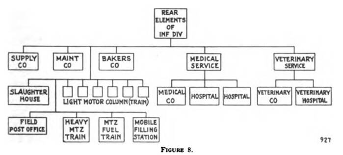

Organización de las Zonas de Retaguardia.
La organización de las zonas de retaguardia se basa en el principio: centro-ejército-cuerpo-división. Toda la planificación de suministros se realiza en el ejército. El cuerpo coordina el trabajo de la retaguardia de la división; disminuye o aumenta el flujo de suministros para la división según la situación. El ejército establece estaciones base para las unidades de tropa, con una estación base separada para cada división si es posible. Sin embargo, con mayor frecuencia, una estación base sirve a un cuerpo o a varias divisiones. El mando tiende a organizar las estaciones base lo más cerca posible del frente. El cuartel general del ejército almacena una cantidad significativa de suministros en depósitos militares y como reservas móviles en trenes. La organización de la retaguardia de la división de infantería se muestra en la Figura 8. La compañía de suministros actúa como grupo de trabajo en los puntos de recarga. La compañía de mantenimiento cuenta con talleres de motores y artillería. El servicio médico cuenta con una compañía médica y dos hospitales. El servicio veterinario cuenta con una compañía veterinaria y un hospital veterinario. Los trenes ligeros de la división tienen una capacidad de carga de treinta toneladas; los pesados, sesenta toneladas; mientras que el transporte completo de la división puede transportar 240 toneladas.
Los alemanes iniciaron la Segunda Guerra Mundial con una retaguardia totalmente motorizada. Por lo tanto, un cuerpo de ejército alemán contaba con más de mil camiones. Como resultado de las grandes pérdidas de equipo en el frente oriental, la división de infantería alemana de tipo ligero en 1942 contaba con un número bastante escaso de camiones, y su transporte era principalmente de tipo tirado por caballos. La organización del abastecimiento del ejército alemán se basaba en la teoría de la "guerra relámpago". Sin embargo, esta "guerra relámpago" en el este no tuvo éxito y la organización resultó ser imperfecta. La idea de que las tropas se autoabastezcan, que funcionó bastante bien en otras campañas, no prosperó en la Unión Soviética.
Figura 8..........................................
