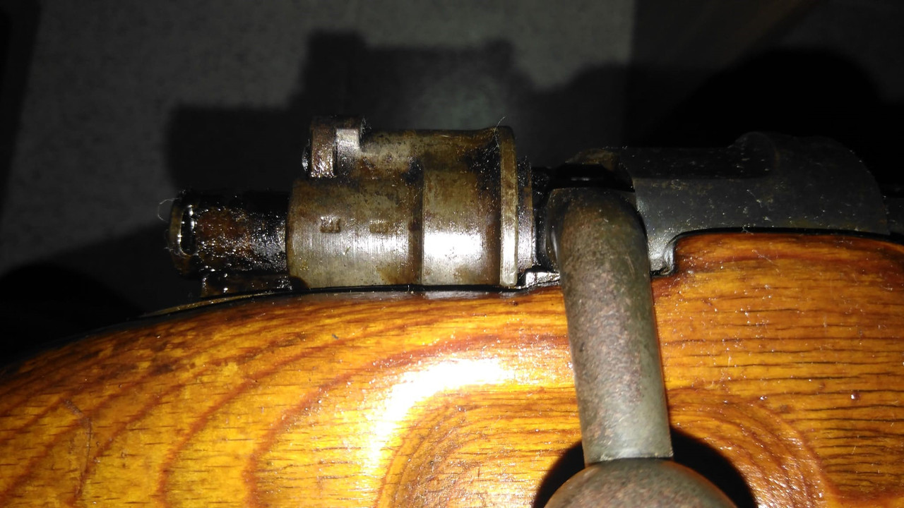

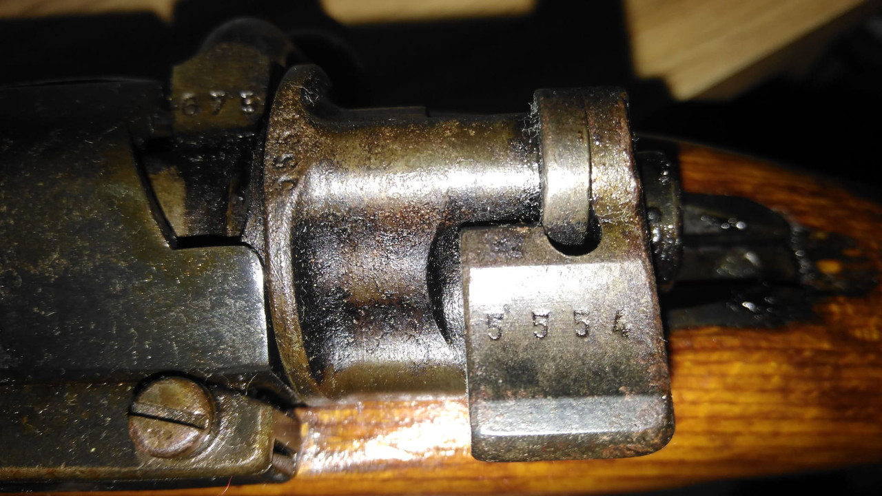

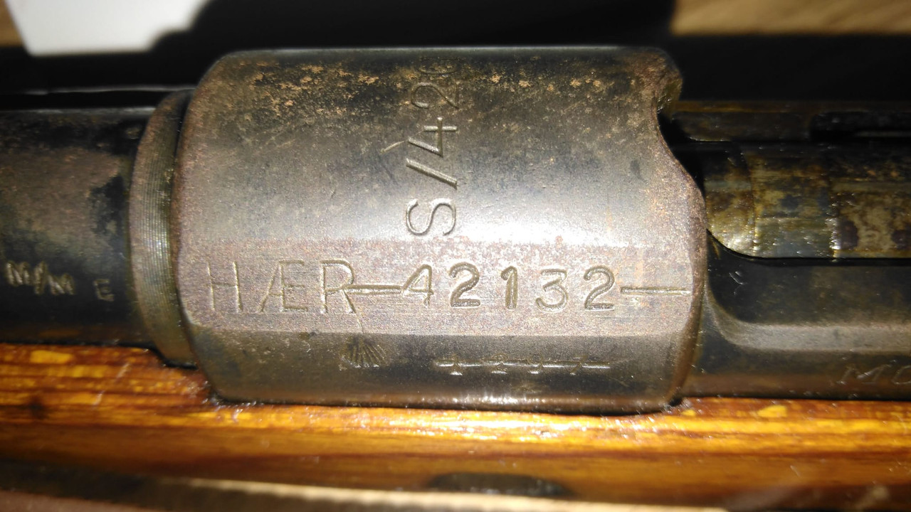

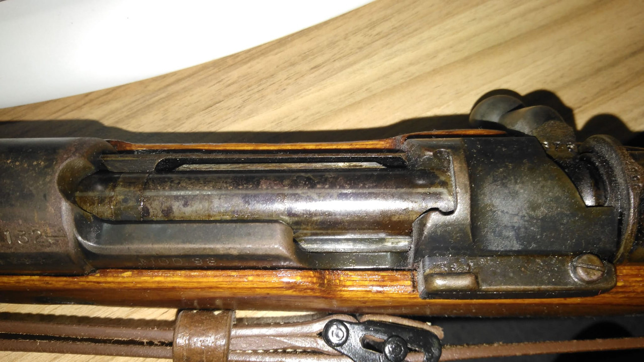

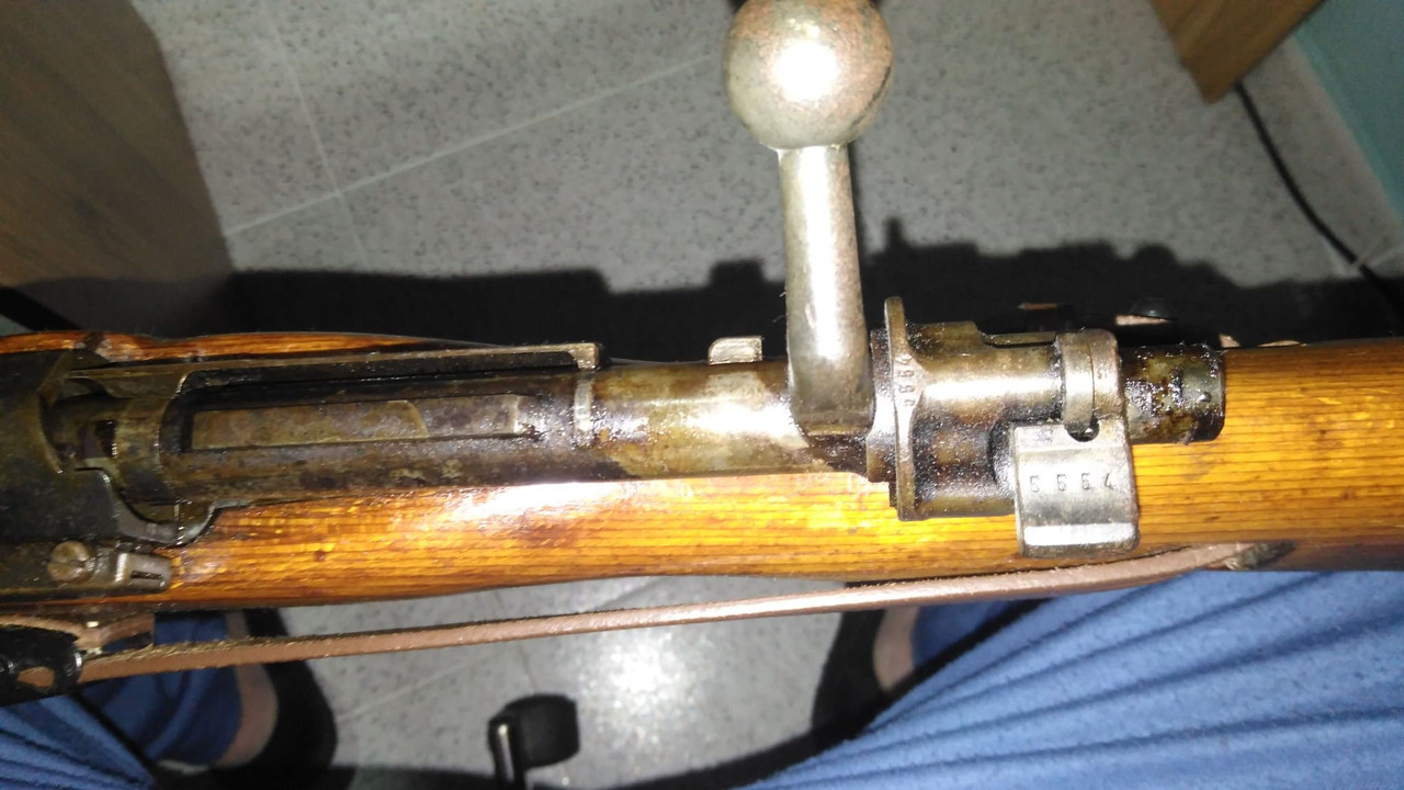

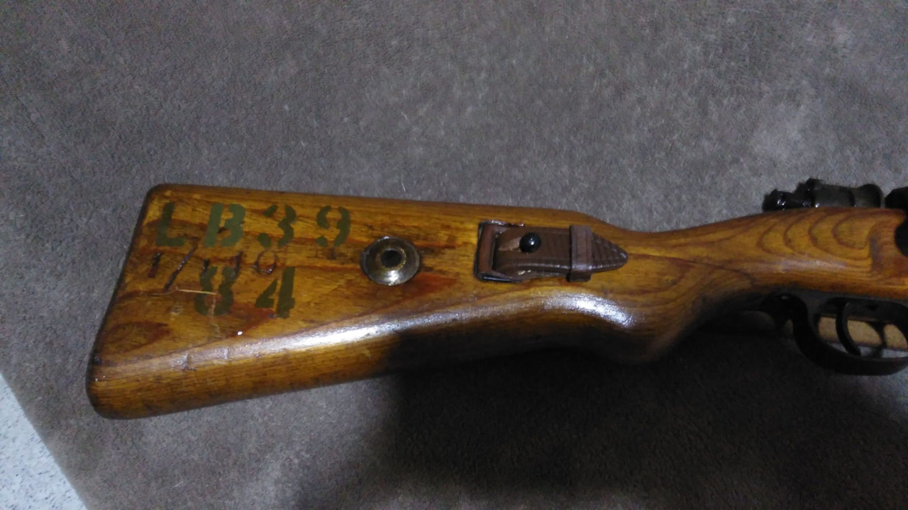

Hola de nuevo, soy titohelen y quisiera pediros ayuda con un rifle Mauser que quiero comprar.
La cuestión es que No tengo licencia de armas necesaria para adquirir un fusil en tiro, por lo que estoy buscando uno inutilizado, para coleccionismo.
Me han ofrecido un Mauser inutilizado, con los papeles en regla para coleccionista, que se puede ajustar bastante a lo que estoy buscando, siempre y cuando sea original de época, y no me vendan gato por liebre...
Desde mi desconocimiento en el tema, solo he leído algún artículo en internet, y lo que he encontrado en el foro, no me ha quedado nada claro el asunto, por eso agradecería si me dierais vuestra opinión al respecto.
El vendedor, particular, dice que es un Mauser KAR98, original y fabricado en alemania entre los años 1934 y 1945. Con el mecanismo del cerrojo y todas las piezas originales, excepto la correa portafusil.
A mi, las marcas y numeraciones que tiene, no me cuadran con las que he visto en internet. Además, en los Mauser originales, he visto que ponían sellos en el cañón y en algunas piezas con el águila y la cruz gamada, y este que yo vea no las lleva. Tampoco veo que lleve estampado el año de fabricación, etc.
Sé que hubo bastantes fabricantes en Alemania, y que no todos ponían los mismos sellos y numeraciones, por ello estaría muy agradecido si me pudieran aclarar estas dudas.
También me gustaría saber cuál sería su precio, aproximadamente, ya que el vendedor me pide que le haga una oferta "seria", por él.
Os mando unas fotografías, lo más detalladas posibles, que me acaba de enviar el vendedor.
Esperando vuestros comentarios, gracias y saludos a todos.

Hola de nuevo, después de seguir buscando y aprendiendo, he decidido publicar las conclusiones a las que he llegado, y contestar a parte de las dudas que había planteado sin respuesta.
Si alguien quisiera apuntar o corregir algo, por mi parte encantado. Aquí estamos para aprender.
Se trata efectivamente y sin duda alguna de una carabina KAR 98k, fabricada en el año 1935 en la fábrica MAUSER. El sello S/ 42 de la recámara así lo testifica, ya que es el sello que corresponde a la empresa MAUSER - WERKE AG, sita en la localidad de Oberndorf am Neckar, en plena Selva Negra.
La letra G, estampada también en la recámara, nos dice que fue elaborado en el año 1935. Entiendo que fue una de las primeras carabinas de este modelo que se fabricaron.
En estas primeras carabinas fabricadas en 1935, no se ponían los sellos del águila con la cruz gamada, por lo menos en las que he podido ver, es más, he visto algunas fabricadas en 1936 que tampoco los llevan.
También he descubierto, que fue capturada y pasó a pertenecer al arsenal del ejército NORUEGO.
Así lo confirma el sello también en la recámara HAER.
Por supuesto fue Re numerada, pasando del original asignado por Mauser, el 5554 al 42132 asignado, como digo, por el arsenal Noruego.
Otro dato interesante, me parece que también fue Re calibrada, pasando de 7,92 x 57 a un 7,62 x 51 NA.
En fin, creo que poco más puedo aportar.
Solo me queda la duda de cuál sería su precio, partiendo de que es una carabina para coleccionismo que está inutilizada.
A ver si alguien me ayuda.
