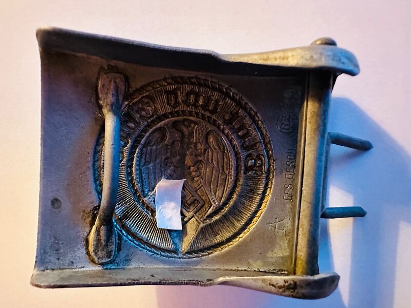

Hola, tengo una duda de originalidad de una hebilla de cinturón de las juventudes Hitlerianas.
La marca Assmann con su GES. GESCH. y el RZM 17 son correctos, pero en vez de estar impresos en la parte izquierda de la hebilla, están impresos en la parte derecha, esto es lo que me mosquea.
Yo siempre había visto la impresión del fabricante en la parte del final de la hebilla, por eso y aunque parece buena en el otro lado, a ver si alguien me puede aclarar esta duda, en cualquier caso no es lo habitual.
Gracias de antemano y un saludo

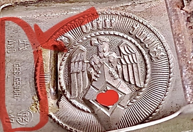

Hola titohelen :
Aunque no haces mención a cuál de todas las hebillas de la HJ te refieres, supongo que te
refieres a la hebilla rectangular para los alistados y subalternos del segundo modelo.
Pues lo cierto es que nunca he visto los marcajes del modo que comentas.
Sería necesario que subieras una foto para poder hacer una valoración de la misma, ya que
puede tratarse de un defecto al realizar los marcajes, o bien pudiera tratarse de un aviso
por ser una reproducción ( red flags )
Para subir una foto hay que acudir a un alojamiento fotográfico de Internet, y después de
que se haya subido la foto hay que copiar el código para foros ( BBC Code ) Forums, luego
hay que pegarlo en el editor del Foro, que es donde se escriben los textos.
He visto marcajes defectuosos realizados en el anverso de la hebilla, y también con las letras
de las marcas en sentido contrario, pero nunca he visto esta posición que mencionas.

Y esta es la que digo, no sé si se aprecia muy bien, la impresión parece buena pero está al otro lado.
Agradezco tu opinión gracias.

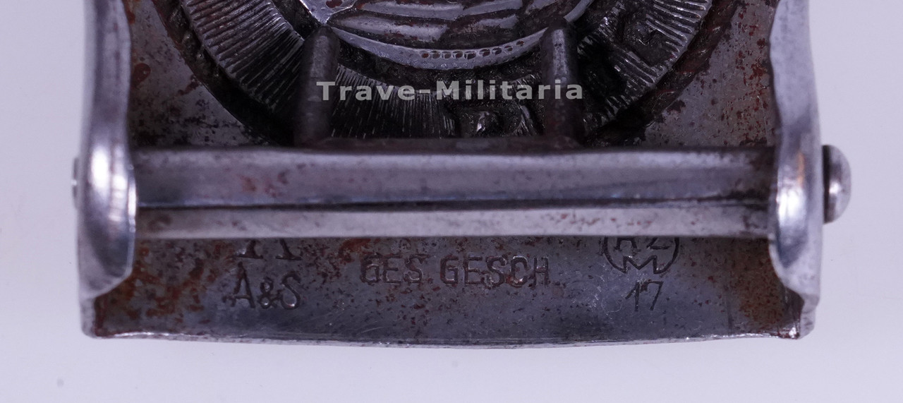

[/img]Otra hebilla de Assmann con los sellos en la derecha de la hebilla, el lado contrario al habitual.

Una variante al poner los sellos del fabricante en el otro lado de la hebilla ? O una reproducción ?

Hola titohelen :
De la información que he podido recabar, incluyendo libros especializados en hebillas
del Tercer Reich, puedo ahora afirmar que todas las realizadas de la HJ con el marcaje
Assmann a la derecha son falsificaciones, realizadas con mayor o menor éxito.
En ninguna parte he podido ver que ese marcaje a derechas sea válido, y es indudable-
mente un buen aviso para desechar la pieza.
Parece ser que la falsificación masiva de hebillas procede de países de Este, que también
además de esta de HJ, está la muy solicitada de tropa y suboficiales de la SS, y también
la clásica del Heer, con su lema ' Gott mit uns '. Una gran cantidad parece haberse cebado
en las marcadas Assmann & Son, Ges. Gesch. RZM 17 de la Hiter Jugend.
Espero no estuvieses interesado en ninguna hebilla de las que publicas fotos, puesto que
ninguna es buena, esto incluye a la que pones en primer lugar que también es falsa, pero
por otros motivos.

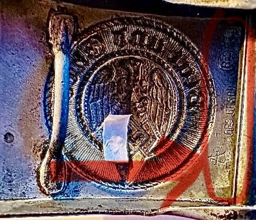

Paso ahora a publicar otra falsificación utilizando las marcas de Assmann para la engañifa
Realizada en acero, el detalle es excelente incluso en el anverso. He visto que se venden
como originales en varios sitios, pero con un acabado de pintura plateada mate.
El marcaje es impreciso, caracterizándose por ser muy superficial, las letras S y C han
sido repasadas, la marca de RZM está descentrada y el círculo de la M no se cierra, este
detalle puede apreciarse en otros marcajes a la derecha de igual modo en otras hebillas.
El águila sujetando el rombo con la esvástica en el anverso puede ser muy útil para
detectar la falsificación a simple vista e incluso en una hebilla bien realizada,
generalmente el ave rapáz es representado con su cabeza como un pollo o un zopilote,
analizar las garras y las alas también es conveniente.
Pensemos por último que una hebilla estaba sometida a un contrato oficial para su
realización por un fabicante, y que este daba su visto bueno con los sellos RZM,
otorgándole haber pasado un control de calidad. Muchas de estas falsificaciones no
lo habrían pasado nunca....
