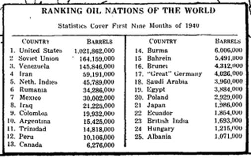

Ranking de paises petroleros, oleoductos y rutas marítimas asociadas.
El mapa y datos presentados aquí no constituyen más que una foto del tema, primeros nueve meses de 1940, pero permiten reconstruir la película con bastante aproximación a lo largo del conflicto. Vemos aquí que de los diez primeros paises del ranking, cinco estan ubicados en América (dos en Norteamérica y tres en Sudamérica) incluidos el 1er y 3er productor; dos (podemos decir) en Europa, incluidos el 2do y el 6to y los otros tres en Asia. Vemos la clara desventaja de los Paises del Eje en este tema. De los diez primeros productores solamente el 6to estaba bajo la esfera alemana e intentó apoderarse de los recursos del 2do, fallando con todo éxito en 1942 durante la Operación "Azul"............
Según estas estadísticas en aquel año la "Gran" Alemania ocupaba el puesto 17; si bien Polonia ya había dejado de existir como país independiente, creo que el 70% de la producción petrolera polaca fue a parar a manos soviéticas. Lamentablemente para el Eje Libia no figuraba entre los productores durante el dominio italiano; el más cercano Egipto.
Fuente: RML. Vol XXI. Nro 80. March 1941.
¿Alguien tiene más datos al respecto, años posteriores? Saludos. Raúl M 8).

Saludos tigre el tema me interesa muchísimo, pero por razones de falta de tiempo puedo buscar en las fuentes que tengo hasta el fin de semana, te prometo aportar lo que tenga.
Mientras tanto, una pregunta que significa "RML"?? que me interesa buscar la fuente.
De antemano gracias.

Hola Chepicoro :-D; gracias por prenderte. RML Review Military Literature (hoy Military Review - past editions). Saludos. Raúl M 8).

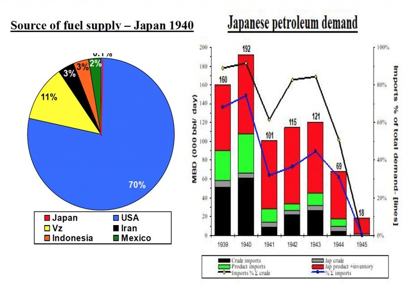

La industria petrolera japonesa.
Japón era un país densamente poblado y escaso en recursos. El recurso más crítico que le faltaba a Japón era el petróleo. Si bien Japón contaba con algunas fuentes limitadas de petróleo —produciendo alrededor de 2,7 millones de barriles a nivel nacional en pozos situados en Akita, Niigata y Nutsu—, esta cifra representaba apenas el 0,1 % de la producción mundial (en 1941), una cantidad aproximadamente equivalente a un solo día de producción petrolera estadounidense. Japón se expandió hacia Corea como resultado de la guerra ruso-japonesa (1904-1905) y posteriormente adquirió territorios en Manchuria (Manchukuo) en 1931. Aunque esto le proporcionó muchos recursos necesarios, el petróleo seguía escaseando: los yacimientos de Manchukuo aportaban otro millón de barriles, y se obtenía otro millón de toneladas de los campos de Formosa (Taiwán).
Consumo de petroleo en Japón (1942) - Total 35,9 millones de barriles estadounidenses (158,9 litros)
Ejército 5,7 millones de barriles estadounidenses
Armada 17,6 "
Economía civil 12,6 "
Fuente: The Sphere, September 6, 1941.
¿Alguien tiene más datos al respecto? Saludos. Raúl M 8).

Fuentes de suministro y demanda de petróleo japonés.
Fuente: Japan Oil Wwii at Eva Gloucester blog.

Hola a todos :-D; aquí vemos la importancia para los japoneses de contar con fuentes de petróleo cercanas y bajo su dominio. Algo más...........................
Fuentes de suministro y demanda de petróleo japonés - Indias Orientales.
