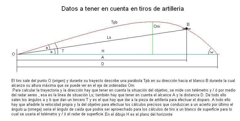

Ya en el siglo XVIII apareció la carronada pieza de artillería de grueso cañón pero ligera, para dotar a las fragatas y corbetas sin comprometer su maniobrabilidad y estabilidad por el exceso de peso.

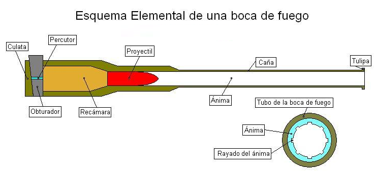

El cañón se compone de la boca de fuego, la cureña que sirve para sujetar y maniobrar la boca de fuego y que además puede estar protegida por torres o escudos; (las primeras son compartimentos cerrados por uno de cuyos lados salen una o varias bocas de fuego, las segundas consisten en unas chapas a modo de blindaje que protegen a los encargados de usar el cañón) y los sistemas hidráulicos que sirven para amortiguar el retroceso del cañón al efectuar los disparos.
El cañón va sujeto en la cureña por medio de unas piezas a modo de camas en las que se apoya y sirve además para permitir su deslizamiento hacia atrás y hacia adelante como consecuencia del retroceso y el consiguiente movimiento de recuperación. Lleva también unos soportes simétricos que sirven para regular los movimientos de puntería (elevar o bajar el cañón).
La cureña va sujeta sobre una plataforma giratoria en el caso de los buques de guerra y en los vehículos blindados.
La plataforma de la cureña de un buque se mantiene siempre estable mediante un mecanismo giroscópico que le permite mantenerse siempre horizontal incluso en los casos de cabeceo o balance muy acusados.
La boca de fuego consta de los siguientes elementos: camisa, tubo, cubierta, zunchos, manguitos, espiras de alambre y anillos

El cañón se ve sometido a dos tensiones, la tangencial que unida a la compresión radial tiende a partir el tubo en toda su longitud y la longitudinal que tiende a romperlo en dirección transversal. En un cilindro hueco que se somete a presión interna, la superficie interior sufre una mayor dilatación que la exterior por lo que alcanza rápidamente el límite de su elasticidad, de modo que el aumento de grosor de las paredes del tubo apenas llega a aumentar la resistencia elástica.
Para evitar esto se fabrican los tubos de modo que cada capa de metal envuelve a la anterior ejerciendo presión sobre ella y así hasta llegar a la más próxima al ánima. De ese modo la presión en el tubo va siendo absorbida por las diferentes capas evitando que se produzcan tensiones apreciables. Para conseguirlo se utiliza un rollo de alambre que recibe al ser enrollado una tensión uniforme, comprimiendo a la vez las capas interiores. Una vez enrollado el alambre, se remata con zunchos de acero que aprietan los arrollamientos. Este sistema es válido hasta los 40 calibres, y para calibres superiores se usaron piezas forjadas y zunchadas. En las bocas de fuego compuestas, la cubierta y los zunchos de apriete se sujetan con anillos adicionales, se colocan otros zunchos y anillos sobre éstos, y por último se ajusta el tubo del ánima dentro de la boca de fuego.

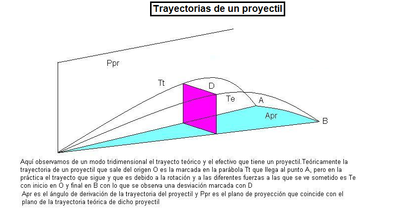

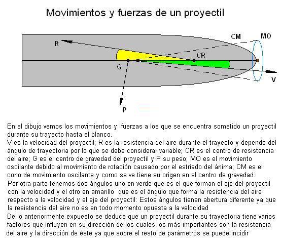

El proyectil una vez disparado está sometido a dos fuerzas fundamentales: estas son la resistencia del aire y la fuerza de la gravedad. Los efectos que más influyen en el comportamiento del proyectil durante su trayectoria son los de la resistencia del aire, ya que la fuerza de la gravedad es constante. Dado que la trayectoria del proyectil es parabólica, dicha resistencia varía en todo el recorrido. Para atenuar estos efectos se estrían las bocas de fuego para aplicar un movimiento rotatorio al proyectil. Todo ello da como resultado una desviación causada por una oscilación de la punta del proyectil mezclada con otros fenómenos físicos.
La desviación se expresa por medio de un valor angular sobre el que se puede actuar para corregir dichos fenómenos.

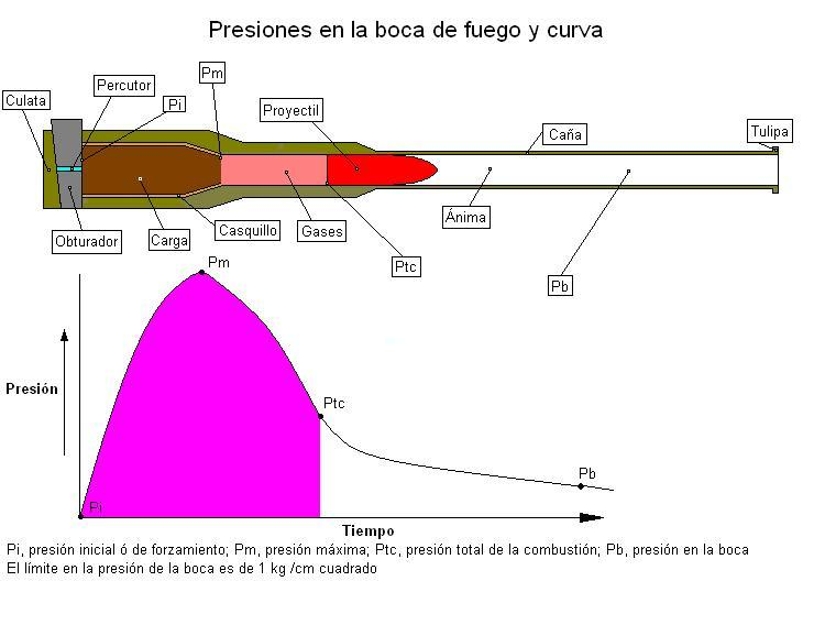

En la balística interior (dentro del cañón) los elementos más importantes son: la presión del gas producido por la detonación de la carga, y la velocidad con que el proyectil abandona la boca de la pieza.
Las presiones se determinan por medidores de tipo Crusher y para determinar la velocidad se utilizan otros medidores de cristal de cuarzo. La velocidad inicial se calcula registrando la velocidad del proyectil en una distancia (previamente medida) desde que abandona la pieza mediante un cronógrafo. La velocidad del proyectil al abandonar la pieza se calcula mediante la fórmula:

Presiones que sufre la recámara del cañon naval en el disparo:
Modelos japoneses:
46cm/45 (18.1") Tipo 94 (modelo 1934) (YAMATO): 3.000-3.200 kg/cm2
41cm/45 (16.1") Tipo 3 (NAGATO, KAGA, AMAGI, KII): 3.000-3.070 kg/cm2
14"/45 (35.6cm) Vickers Tipo "A" (solo KONGO) y
14"/45 (35.6cm) Tipo 43 (KONGO, ISE, FUSO): 3.000-3.020 kg/cm2
Modelos estadounidenses:
16"/50 (40.6cm) Mark 7 (IOWA, MONTANA): 2.910 kg/cm2
16"/45 (40.6cm) Mark 6 (SOUTH DAKOTA, NORTH CAROLINA): 2.835 kg/cm2
16"/45 (40.6cm) Mark 5 y Mark 8 (COLORADO): 2.835 kg/cm2
