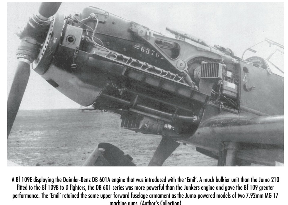

volando un Emil y unos Gustav en la actualidad
https://www.docdroid.net/I6s51y5/iconic ... 018-02-pdf
https://www.docdroid.net/y4URBkw/gustav ... 018-07-pdf
Bf 109 E
Bf 109 G
