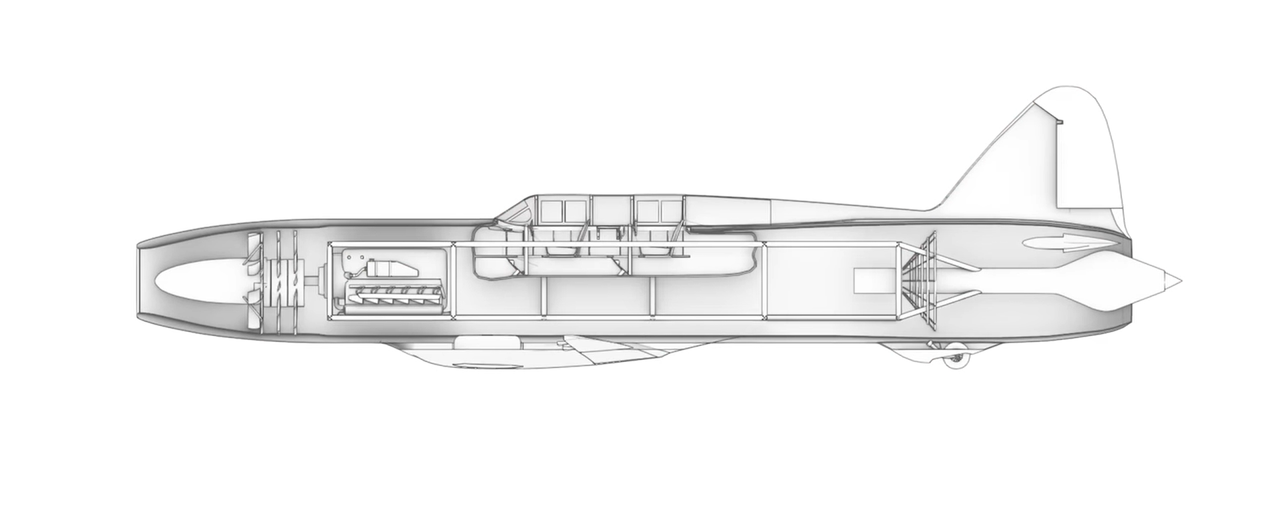

El C.C.2 durante una prueba en tierra, con la sección de cola retirada. El quemador encendido está dentro del flujo de aire del compresor.

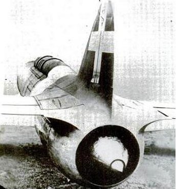

Vista trasera del Campini Caproni CC2.
https://it.wikipedia.org/wiki/Campini-Caproni_C.C.2
