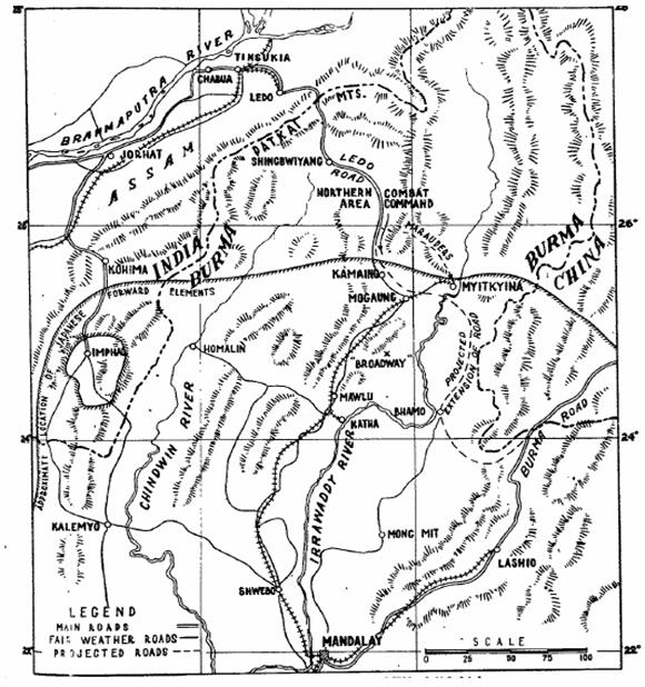

La historia de los Comandos Aéreos en Birmania ahora es bien conocida: cómo, en una noche de marzo de 1944, volaron sobre altas montañas y aterrizaron en planeadores en "Broadway" (ver mapa). Este sitio, muy por detrás de las líneas enemigas, había sido reconocido solo desde el aire. Parecía ser un claro suave y cubierto de hierba, pero los surcos que no eran visibles a simple vista desde el aire causaron estragos en el tren de aterrizaje de los planeadores.

Norte de Birmania - Situación al 17 de mayo de 1944.................................
