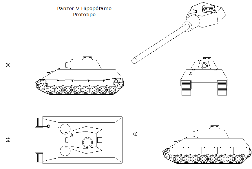

Panzer V "Hipopótamo"
Hipopótamo Ausf. A
El Hipopótamo nace durante los primeros días de la Operación Barbarroja. Con la aparición del T-34 y KV-1, los alemanes unen sus esfuerzos para fabricar un carro de combate que pueda combatirlos eficazmente y que además tenga una cierta proyección a la hora de ser actualizado a las necesidades.
El 18 de noviembre de 1941, se les pide a las firmas Rheinmetall y Borsig AG colaborar para fabricar un cañón de 75mm de gran penetración para poder enfrentar al Panzer IV con garantías contra los carros de combate soviéticos. El 15 de abril de 1942, el propio Hitler queda satisfecho con la potencia del nuevo cañón. En total fueron 5 meses para desarrollar el Kw.K.40 de 75mm L/43. Si en vez de haber tomado esa decisión en noviembre, la trasladaran a finales de junio, podríamos tener el cañón listo para finales de noviembre.
Fuente: Imagen propia
Hipopótamo Prototipo Inicial
Hipopótamo Prototipo con Suspensión Mejorada
Hipopótamo Prototipo con Frontal Modificado
Armamento
Para el Hipopótamo hemos elegido Kw.K.40 de 75mm L/48. Se puede desarrollar inicialmente el L/43 y actualizarlo luego al L/48 si no hubiera disponibilidad. Es un cañón capaz de combatir tanto al T-34 como a los KV a más de 1km de distancia, por lo que hasta llegado 1944, será el cañón elegido para el Hipopótamo.
El armamento secundario consta de 2 ametralladoras MG 34, una coaxial junto al cañón y otra en una escotilla en el techo. Desechamos la idea de montar las MG 42 para 1942 debido a su mayor consumo y necesidades de ahorro para estas fechas. En caso de no poder acomodar la ametralladora en la torreta, se mantendrá la del casco y se suprimirá la instalada en la torreta.
Protección
El blindaje elegido está inclinado frontalmente a 60º y lateralmente a 30º de la vertical. Los 80mm del Panther aguantaron casi todos los cañones de la contienda, por lo que con 80mm frontales para el primer modelo es suficiente. En caso de considerarse necesario reforzar el lateral frente a rifles anticarros, se permite el uso de faldones de 5-8mm de acero dulce.
El frontal se prolonga unos centímetros por encima del techo del casco. Esto está proyectado con el fin de proteger el frontal bajo de la torreta, pero dado que hay que recortar dos partes para acomodar los visores, se puede acortar el frontal y prescindir de esta protección adicional si fuera necesario, con el principal fin de ahorrar peso y tiempo de producción.
Movilidad
En cuestión de motores, se pretende montar el Maybach HL230 P45 de 700CV. El primer motor, el HL 210 P30 fue terminado en Febrero de 1942, habiéndose tardado 8 meses en fabricarlo. Un año después se fabricaban 1000 unidades al mes de la versión HL230 P45. Esto nos deja con el ML 210 de 650CV para las unidades fabricadas en 1942.
Otros
Sobre los visores, lleva 3 visores panorámicos, dos en el techo del casco y otro en el casco para el artillero. A su vez, lleva una cúpula de visión 360º para el comandante. El cañón llevará la misma mira telescópica diseña para el Panther.
Llegado este punto tenemos ya una buena parte del vehículo configurado, pero hay que justificar su peso. Tomemos como referencia al VK 36.01 que pesaba sobre 40 toneladas:
No es sencillo marcar el tonelaje final de un carro de combate sin tener todas sus partes bien escogidas. Como dije antes, la base de las medidas está entre el T-44 soviético y el VK 36.01 alemán. El vehículo es más grande que el VK 36.01, pero menos alto. El blindaje es bastante similar en espesores, pero no en cuanto a forma. En los techos rebajamos el espesor hasta tener el mismo que el Panther.
El peso final es simplemente una vaga estimación de lo que podría ser, pero dado que faltan muchos detalles, podría ser mayor o menor dependiendo de la proyección de los ingenieros.
Con el fin de permitir reducir las dimensiones del vehículo, hemos quitado a un tripulante. En este caso, el operador de radio será el propio comandante, mientras que se mantienen inalterables al artillero, conductor y cargador. El ahorro de un tripulante significa un vehículo más compacto.
Hagamos también una pequeña comparación con el Panther Ausf. D:
Observamos que el Panther tiene menos blindaje en algunas zonas, pero que a su vez es un vehículo más grande en todas sus medidas. Es más largo, más ancho y más alto. Como explicamos anteriormente, es necesario reformar la suspensión para lograr un tamaño más pequeño y luego tenemos a un tripulante menos dentro del vehículo para ahorrar peso aun a pesar de agregar una mayor carga de trabajo al comandante.

Antes de que le saquéis defectos, ya os digo yo 2 que he detectado. El primero, que el frontal no es clásico, es decir, la parte alta es muy corta y no se prolonga sobrepasando las ruedas. El otro defecto es el peso sobre el suelo. Haciendo cálculos me salen más de 2 kg/cm2. Hice cálculos rápidos para intentar paliarlo y es muy complicado si quiero mantener medidas. Incluso con cadenas de 600mm en vez de las de 450mm actuales salen 1,7kg/cm2.
Quizás la alternativa sería alargar el recorrido de las cadenas y ya de paso modificar el frontal para que sea más "normal" y no tener tanto frontal bajo como en las imágenes.
PD: Acabo de modificar el frontal de la siguiente manera:
Además aumenté el ancho de las cadenas a 600mm en vez de los 450mm iniciales. Esto da 1,67kg/cm2. No se si estoy haciendo bien el cálculo. Pongo 45.000kg divididos entre la superficie de las cadenas, que son 447cm de largo (lo que toca el suelo) por 60cm de ancho. Al dividir salen los 1,67kg/cm2, muy allto todavía.

Son geniales ! Me encanta que no has hecho ningun diseño imposible para la epoca ni nada raro ni futurista.
Mis felicitaciones ! Me recuerda al Panther y ese fue un buen tanque asi que este yo creo que de haber existido seria por lo menos tan bueno como el.

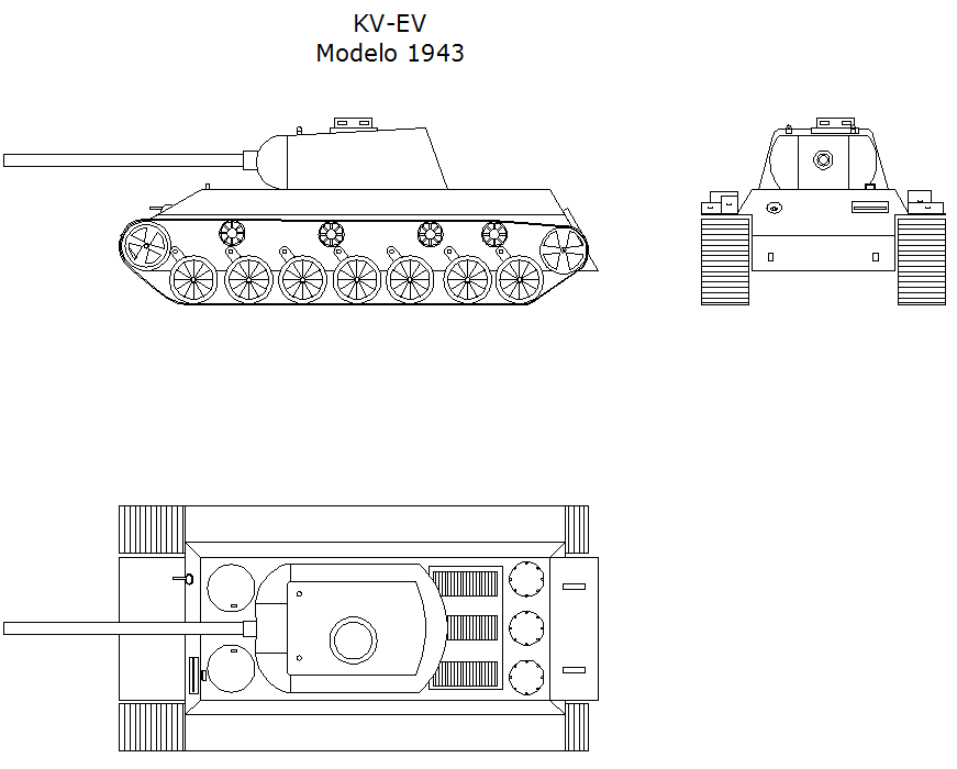

KV-EV Modelo 1943
La introducción del Kw.K.40 y el Stu.K.40 en 1942 y la rápida estandarización puso de manifiesto que Alemania estaba trabajando en aumentar su potencia de fuego. El descubrimiento del Tiger I alertó más aun a las autoridades soviéticas que se encontraron con un vehículo capaz de resistir los cañones de 76,2mm a quemarropa y sólo fue penetrado por el F30 de 85mm a corta distancia.
Se trabajó en el aumento de la protección así como se encontraron penetraciones de cañones de 75mm a largas distancias en los T-34. Al principio parecían provocados por los cañones de 50mm L/60, pero finalmente se encontraron ejemplares montando cañones de 75mm largos que pronto se fueron extendiendo.
KV-EV Modelo 1943
Chasis y Torreta
El chasis del KV-EV Modelo 1942 y anteriores era muy largo. Tras hacer algunos cambios en la distribución interna, se disminuyó el largo en 70cm y se aumentó el ancho en 20cm. Se aumentó la ventilación del motor con un ventilador a mayores (3 en total) y la torreta aumentó su largo un poco, con el fin de poder albergar el nuevo cañón y así no perder espacio útil.
Armamento
Los enfrentamientos contra los primeros Tigers en septiembre de 1942 y la posterior captura para pruebas provocó una reacción importante en cuanto a la potencia de fuego de los vehículos existentes. El F-30 de 85mm no era suficiente para abatirlo y a pesar de que posiblemente hubiera pocas unidades de Tiger I, los soviéticos retomaron las pruebas del ZiS-6 de 107mm para montarlo sobre una torreta modificada del KV-EV Modelo 1942.
El ZiS-6 penetraba 120mm a 500m y 108mm a 1000m a 30º de la vertical en ambos casos. Esto era suficiente contra el Tiger I y además mejoraba sustancialmente la potencia de la munición de alto explosivo.
Protección
El Kw.K.36 de 88mm del Tiger I podía penetrar a todos los carros de combate soviéticos fabricados hasta 1942 e incluso 1943. El KV-EV Modelo 1942 también era vulnerable, por eso se aumentó la protección.
El frontal fue rediseñado para formar una única plancha en vez del diseño en escalera de las versiones anteriores. Esto permitía facilidad a la hora de fabricar, tener menos puntos de soldadura y aumentar la protección. Además se aumentó el espesor hasta los 120mmen el mantelete y el frontal de la torreta, con 100mm a 60º en el frontal del chasis. Los laterales también se endurecieron.
Movilidad
El motor V-5 se mejoró, aumentando así la fiabilidad, pero su potencia se mantuvo inalterable. Los 700CV proporcionaban una relación potencia/ peso de 12,73CV/t.
El número de ruedas de rodadura se mantuvo, pero con menor separación. La presión sobre el suelo aumentó debido a la reducción del largo y aumento del ancho, pero también a causa del mayor peso del vehículo.
Ficha Técnica

Emil Dermuth escribió:Felicidades por este mágnifico trabajo, camarada ACB, el Mutie!
La verdad es que has hecho un gran esfuerzo y una muy buena presentación con la que he disfrutado mucho.
ACB, el Mutie escribió:Además aumenté el ancho de las cadenas a 600mm en vez de los 450mm iniciales. Esto da 1,67kg/cm2. No se si estoy haciendo bien el cálculo. Pongo 45.000kg divididos entre la superficie de las cadenas, que son 447cm de largo (lo que toca el suelo) por 60cm de ancho. Al dividir salen los 1,67kg/cm2, muy allto todavía.
Perdona si meto la pata camarada ACB el Mutie, pero creo que hay un error en el cálculo. Al llevar dos cadenas el tanque, el peso queda repartido por una superficie de apoyo el doble mayor de lo que has puesto, por lo que la presión ejercida sobre el suelo sería de 0,835 Kg/cm2, lo que mejora bastante el resultado.
Un cordial saludo a todos!
Hola
Gracias por abrirme los ojos. Vaya tontería no darme cuenta de algo tan básico. Por eso aunque intentaba alargar el chasis o anchear las cadenas no había forma de llegar a unos valores normales. Lo tendré en cuenta y añadiré el valor de la presión en futuras modificaciones. También a ver si subo el último invento que tengo.
Saludos y gracias!

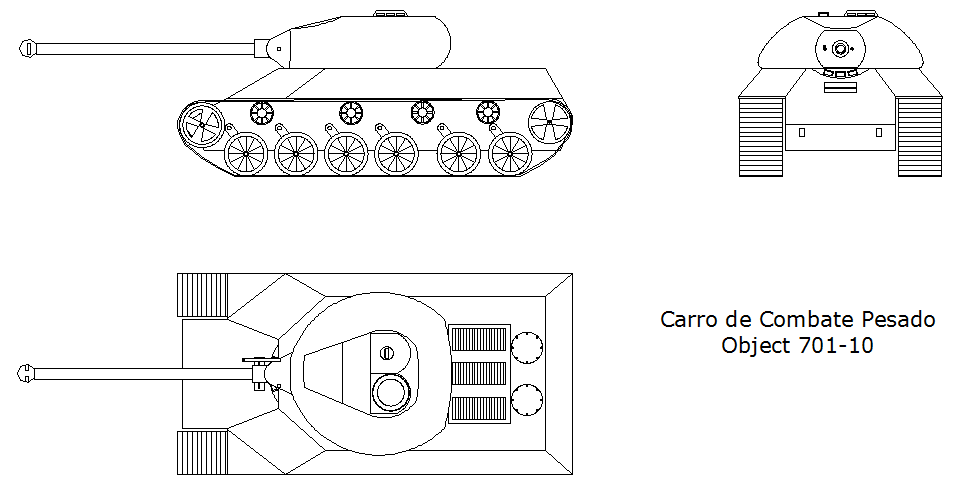

Object 701-10
A la par que se fabricaba el Object 701, renombrado como IS-4, se hizo una variante con un diseño que comparte similitudes, pero que a su vez tiene mejoras importantes. El largo se aumentó ligeramente y el ancho se mantuvo. EL alto aumentó un poco respecto al IS-4, por lo que el peso se mantuvo en 60 toneladas gracias a los cambios en los espesores del blindaje.
Fuente: Imagen Propia
Armamento
Los cañones de 85mm estaban siendo usados por los carros de combate medios como el T-34-85 e incluso el T-44, mientras que para los carros pesados se buscaba un cañón más grande para poder ejercer de carro de ruptura. El IS-2 fue armado con el D-25T de 122mm y ese sería el cañón usado durante años.
El Object 701-10 nace con el propósito de tener un cañón capaz de abatir a otros carros de combate de última generación a largas distancias, en especial al Tiger II, por lo que requiere un cañón más potente. Entre los cañones existentes tenemos el BL-9 de 122mm. Penetraba 169mm a 30º y a una distancia de 1000m (el Kw.K.43 del Tiger II penetraba 165mm bajo esas mismas condiciones). Además usaba el mismo proyectil que el cañón D-25T, por lo que la disponibilidad de municiones sería estable.

Movilidad
El IS-4 montaba un motor V-12 de 750CV. Con motivo de aprovechar la tecnología existente, el Object 701-10 llevó el mismo motor, dándole una relación potencia/peso de 12,5CV/t. El uso de un motor nuevo y otras partes motrices nuevas, añadido a la baja experiencia con vehículos tan pesados, es el mayor defecto del proyecto y donde más habría que trabajar. Además, no estaba bien visto el uso de vehículos tan pesados debido a las restricciones de peso de los puentes y la baja movilidad en terrenos blandos, pero sería un buen aliado en frentes expuestos o en roturas de frentes bien protegidos.
Otros
El Object 701-10 cuenta con 5 puntos de visión. El conductor tiene un visor incrustado en el frontal y un periscopio panorámico MK.4 en el techo del chasis. El artillero tiene otro periscopio panorámico MK.4 con giro de 360º de visión parcial (la cúpula del comandante le resta visión) además de la mirilla telescópica del cañón. El comandante cuenta con una cúpula de 360º de visión.
La tripulación es 4. El anillo de la torreta es lo suficientemente grande como para albergar el cañón BL-9 y acomodar a 3 tripulantes, el comandante del carro, artillero y cargador. En el chasis va solamente el conductor, pues el comandante hace de radioperador como en otros diseños soviéticos gracias a las radios más pequeñas en comparación con las de años anteriores.

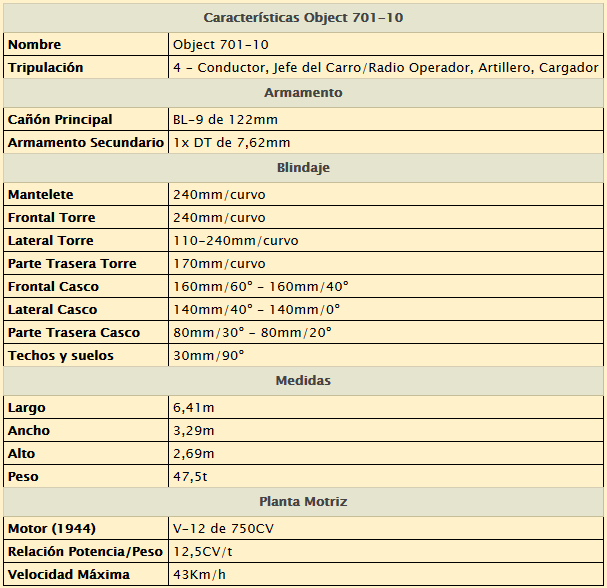

Ficha Técnica

Creo que en el diseño de tu vehiculo blindado Hipopotamo has olvidado el espacio dedicado al motor y su ventilación. Si superpongo el motor Maybach HL230 P45 de 700CV del Panther sobre tu vehiculo no entra debido precisamente a la centralidad de tu torreta y a la inclinación del blindaje trasero. El Panther llevaba el blindaje trasero con inclinacion negativa precisamente para facilitar la colocación del motor y permitir unas amplias rejillas de ventilación. En tu tanque la inclinación positiva y la menor dimensión dificultan el encaje del motor.
ACB, el Mutie
Mensajes: 268
Registrado: Mar Nov 10, 2009 12:15 am
Re: Mis Vehículos Ucrónicos
Mensaje por ACB, el Mutie » Mié Sep 02, 2015 11:51 am
Pues tienes razón. Así a simple vista ya veo que no da para meterlo. Habría que hacer las escotillas delanteras más pequeñas (las del Panther eran más pequeñas), adelantar la torreta y modificar la parte trasera para hacer más espacio.
Cuando tenga tiempo hago una versión modificada.
Saludos y gracias por la observación.
