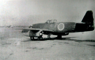

hace mucho en la red me tope con un sitio de aviacion de la 2gm, y en una seccion aparecia que tenia un me 262 de fabricacion china, me resulto curioso, la foto la copie,, haciendo comparaciones, el avion era identico al kikka, como lo consiguieron los chinos, pero en ese entonces no le daba importacia a eso de copiar las fuentes, no he podido encontrar mas info de ese pajarraco, me podria ilustar un poco mas?

He revisado la fuente citada y no he encontrado la referencia que mencionas, un avión similar al Kikka chino. Tal vez podría ser una copia de posguerra o algo similar.

Podria ser asi, pero segun recuerdo en ese sitio solo se dedicaba a la aviacion durante la 2gm, y la foto que mencione se leia kikka chino, por lo que me resulto curioso, no le demos vueltas mas al asunto, optare por la opcion de copia de posguerra jejeje.Javier Ormeño Chicano escribió:He revisado la fuente citada y no he encontrado la referencia que mencionas, un avión similar al Kikka chino. Tal vez podría ser una copia de posguerra o algo similar.

Herr Oberst, esas fotos estan muy buenas, solo he visto unas de una calidad muy pobre en comparacion con el post, ese pajarraco japones no lo veo mas aerodinamico, me parece mas crudo y segun lei en el primer post no tan veloz como el original. Pero aun asi es sorprendente que los japonese hayan creado el kikka en tan poco tiempo.
Aviación a Reacción Japonesa
¿No podría ser algún aparato capturado por los chinos o entregado a ellos por los norteamericanos? (en esa época eran aliados)Javier Ormeño Chicano escribió:He revisado la fuente citada y no he encontrado la referencia que mencionas, un avión similar al Kikka chino. Tal vez podría ser una copia de posguerra o algo similar.

cv-6 escribió:¿No podría ser algún aparato capturado por los chinos o entregado a ellos por los norteamericanos? (en esa época eran aliados)
Esta opción la veo como poco viable. Para estudiar la tecnología aeronáutica de Japón después de la guerra, aproximadamente 145 aparatos de todo tipo, con varios duplicados de cada uno, fueron trasladados a los EE.UU. Algunos de ellos se evaluaron con pruebas de vuelo. Los Kikka que se llevaron a Estados Unidos no fueorn probados en vuelo ya que estaban todos en estado de semiterminados. El número exácto de estos aparatos llevados a territorio norteamericano no puede ser determinado ya que la información se encuentra de forma muy fragmentaria entre los equipos que los trajeron. (1)
Debido a la propia naturaleza del proyecto del Kikka, un proyecto avanzado, dudo que se le fuera entregado algún ejemplar a los chinos.
Fuente:Debido a la propia naturaleza del proyecto del Kikka, un proyecto avanzado, dudo que se le fuera entregado algún ejemplar a los chinos.

Viene un poco al hilo de lo que comenta nuestro estimado Javier, una pregunta que me he echo desde hace años. Segun me contaron, los Estadounidenses tubieron algun que otro problema al probar los aparatos japoneses capturados, el motivo, simplemente que estaban diseñados, por asi decirle, de una talla menor a la que era la tonica general en cuanto a pilotos de pruebas de Estados Unidos. Esto fue asi, realmente, o es otro de esas "leyendas urbanas"?.Javier Ormeño Chicano escribió:cv-6 escribió:¿No podría ser algún aparato capturado por los chinos o entregado a ellos por los norteamericanos? (en esa época eran aliados)Esta opción la veo como poco viable. Para estudiar la tecnología aeronáutica de Japón después de la guerra, aproximadamente 145 aparatos de todo tipo, con varios duplicados de cada uno, fueron trasladados a los EE.UU. Algunos de ellos se evaluaron con pruebas de vuelo. Los Kikka que se llevaron a Estados Unidos no fueorn probados en vuelo ya que estaban todos en estado de semiterminados. El número exácto de estos aparatos llevados a territorio norteamericano no puede ser determinado ya que la información se encuentra de forma muy fragmentaria entre los equipos que los trajeron. (1)Fuente:
(1). MIKESH R."Kikka. Close-up" nº 19 Monogram, 1979
Gracias por adelantado.

En la fuente consultada no habla para nada del tamaño de los pilotos ni problemas referentes a ello. Lo que si menciona es que el Kikka (Nakajima J9Y) despertó un pobre interés ya que "era evidente que la tecnología en EE.UU. estaba más avanzada".
Fuente: MIKESH R."Kikka. Close-up" nº 19 Monogram, 1979 (p.26)Por otra parte el desarrollo del Kikka continuó en Japón en los años siguientes al fin de la contienda, con diseños americanos pero con el núcleo del aparato, motores y otros elementos japoneses. El 19 de enero de 1958 voló de nuevo, con total manufactura japonesa, el Fuji T1F2, un biplaza de entrenamiento.Seemingly there was little technical attention given Kikkas that were brought to the EEUU, for it was quite evident that US technology was more advanced.
