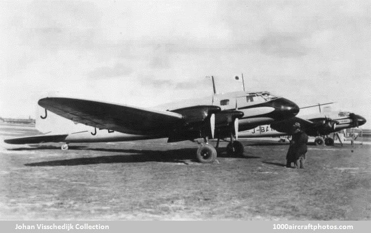

JUNKERS JU 86
El bimotor de transporte de pasajeros-bombardero medio-avión de reconocimiento Junkers Ju 86 fue otro de esos modelos emblemáticos de los años treinta.Aunque rápidamente quedó obsoleto, como le ocurrió a tantos modelos de ese período, jugó un papel importante en la renacida Luftwaffe y en las líneas aéreas de muchos países del mundo, empezando por la propia Lufthansa.
Japón también se interesó por el modelo, en este caso para servir en las líneas aéreas del estado títere de Manchukuo, la Manshu Koku Kabushiki Kaisha (MKKK), donde sirvieron como transportes civiles de pasajeros y carga y, como la gran mayoría (por no decir todos) de los modelos de la Compañía, también actuaron en algún momento para los militares.
Mas allá del hecho de que se compraron varios ejemplares, los datos sobre el número de aviones adquiridos, la fecha en que fueron adquiridos, su fin de servicio, etc, etc, son de lo más confusos, al menos dentro de lo que un servidor ha sido capaz de buscar.Se dan datos muy distintos en diferentes páginas, sobre todo en lo referente la número de ejemplares adquiridos.Tampoco he sido capaz de encontrar casi ningún dato o relato sobre su actuación.
He de remitirme, por tanto, a las páginas que dejo como fuentes, de las que sólo he colocado unas cuantas, las que a mi parecer (si vale de algo eso) son más fiables.Personalmente creo que en Airhistory.org.uk, donde vienen reflejados 14 ejemplares matriculados, son de los datos más fiables.Estos ejemplares tienen las matrículas de Manchukuo correlativas del M-211 al M-224.Pero como digo, cada página que he visitado, y repito que sólo pongo como referencias unas cuantas, dan cifras distintas.
También difieren, aunque en este caso algo menos, en la versión adquirida.La mayoría citan al modelo Z-2, que se trata de una versión civil dotada con motores radiales B.M.W..También se cita en varios lugares a la versión Z-1, equipada esta con motores diesel en línea Junkers Jumo.Se da el caso de páginas que ilustran modelos de la MKKK como Z-1, pero aparecen con motores radiales B.M.W., por lo que generan más confusión.

Junkers Ju 86Z-2 con matrícula civil M-223 de la MKKK.Se destaca claramente la "doble ala" típica de muchos modelos Junkers
Fuente: http://wp.scn.ru/en/ww15/b/160/234/0

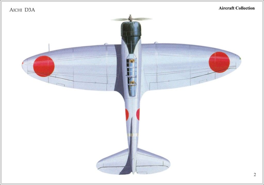

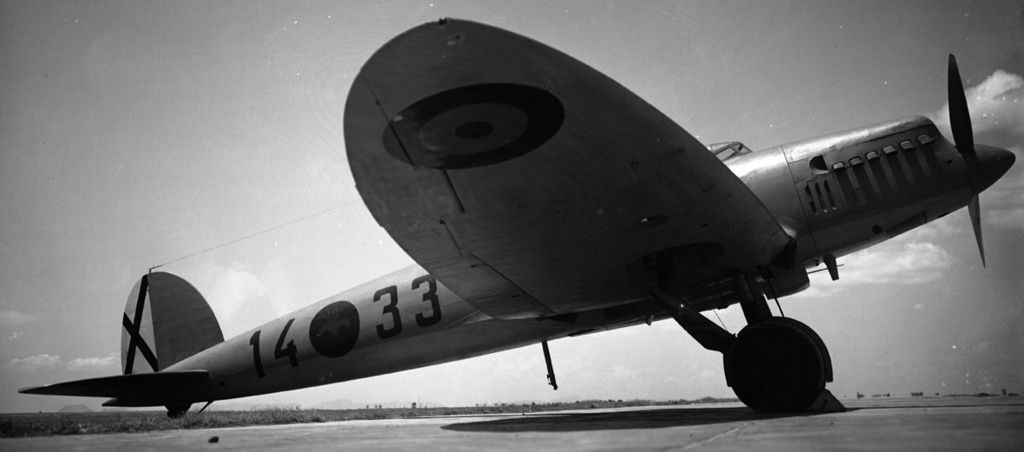

Heinkel He 70
Merece la pena mencionar el He 70 "Blitz" entre las compras de los japoneses, aunque sólo fuese un ejemplar.Pero se trata de un modelo bastante importante en su momento.
Diseñado como transporte rápido para la Lufthansa, el avión diseñado por los hermanos Günter ofrecía, cuando realizó sus primeros vuelos a finales de 1932, grandes avances técnicos, sobre todo en el aspecto aerodinámico, lo que lo convirtieron durante un corto período en el transporte de pasajeros más veloz del mundo.
Sólo un ejemplar fue adquirido por Japón, en 1935, posiblemente de la serie -F, y fue entregado a la Armada Imperial para ser probado con la designación de Transporte Experimental Heinkel LXHe Tipo He.Desgraciadamente, no he sido capaz de encontrar más información al respecto, ni tampoco imágenes del modelo en Japón.
Pero quizá lo más interesante es que, según parece, la empresa Aichi se basó en el diseño de sus alas elípticas para el bombardero en picado Aichi D3A "Val".Las alas elípticas ofrecen unas muy buenas prestaciones y características de vuelo.Su major inconveniente es, posiblemente, su difícil y costosa producción.(Por ejemplo, el Heinkel He 111, que en el fondo era una versión agrandada y bimotora del He 70, tenía en sus primeras versiones alas elípticas, que posteriormente pasaron a tener el borde de ataque recto para facilitar y abaratar la producción en masa).
Aunque algo obsoleto para cuando Japón entró en guerra, el Aichi D3A demostró sus buenas dotes de vuelo y una gran efectividad en los primeros meses de la guerra en Extremo Oriente.(Aunque también tendrá algo que ver la calidad de sus pilotos y tácticas, así como lo contrario en sus oponentes).
Fuente: https://katarzynarogowicz.wordpress.com ... rayo-1941/
Imagen en primer plano de una semiala de un Heinkel He 70 con insignias españolas, donde se aprecia claramente su planta en forma elíptica.
Fuente: http://aircraftcollection.com/ap/plane_ ... laneID=169
Dibujo en planta de un Aichi D3A, donde se aprecia en su totalidad la planta alar elíptica.Aunque seguro que ustedes ya lo saben, hay que tener "cuidado" con las imágenes de "Val" actuales, ya que están basadas en modelos diferentes, que por supuesto no montan ese tipo de ala.

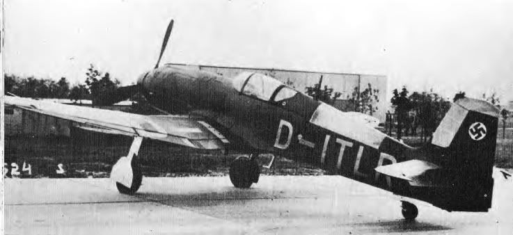

El D-ITLR fue al parecer el primero de los tres D-0 construidos y posteriormente comprados por Japón.Las superficies que aparecen sin pintar en el fuselaje trasero tras la cabina y en el timón son parte del complicado sistema de refrigeración por evaporación superficial, que posteriormente fue abandonado debido a su complejidad y vulnerabilidad.

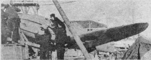

Imagen de poquísima calidad de lo que presumiblemente es uno de los primeros Heinkel He 112B recibidos por Japón.

Dos imágenes de los dos aviones japoneses, el J-BAKD "NOGI" y el J-EAKF "TOGO" , posiblemente en Marienehe, poco antes de su partida a Japón.En la imagen inferior aparecen personal alemán y japonés.

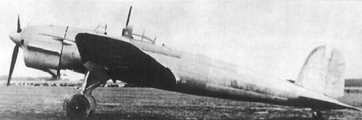

La imagen es del primer aparato recibido en Japón, el prototipo V5 (Wk Nr 1850).Esta versión estaba equipada con alas plegables y el conjunto de cola construido en metal.Se aprecian también otras características del modelo, como las alas en gaviota invertida, el tren retráctil y las cabinas semicerradas.También estaba dotado con bodega interna de bombas.

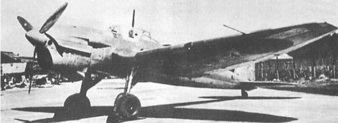

Aunque realmente no llegó a Japón hasta 1940 (o 1941, como veremos luego), el interés por él y su compra se realizaron con anterioridad, de ahí su inclusión en este listado (que por supuesto, como ya habréis observado los que tenéis la paciencia de seguir el hilo, no es en absoluto exhaustivo ni completo.)
Diseñado, como no, por los hermanos Günter, el Heinkel He 119 era sin lugar a dudas un aparato fascinante, en el que los diseñadores intentaron plasmar muchas de sus ideas rompedoras para conseguir las máximas prestaciones.Como suelo hacer en este hilo, no me detendré en el modelo en sí mismo.Para eso podéis mirar, si os llama la atención, algunos de los enlaces que dejo como fuentes.
Aún así, no puedo dejar por alto el destacar que se trataba de un monoplano impulsado por dos motores acoplados en el interior del fuselaje (dos Daimler-Benz DB 601, que recibió la denominación de DB 606), que accionaban una sola hélice instalada en el morro muy acristalado a través de un largo eje de transmisión, al cuyas lados se sentaban el piloto y el copiloto.
A finales de 1938, una delegación de la Armada Imperial Japonesa compuesta por nueve miembros del 1º Arsenal Aéreo de la Armada de Yokosuka presenciaron una demostración en Marienehe del prototipo V2, quedando al parecer muy impresionados por sus prestaciones de velocidad y de alcance, así como bastante interesados por las técnicas de construcción de los motores acoplados en el interior del fuselaje.
En diciembre de 1938 se fijó un precio de venta de 3 millones de Reichsmark por dos aviones, más otros 2 millones (¿de dólares?) por la adquisición de la licencia de construcción.En marzo, la delegación japonesa da la aprobación y la orden de construcción de los dos aviones, así como de la licencia.Los modelos deberían de estar preparados para ser entregados en la primavera de 1940.
Aquí es donde he encontrado más controversia entre las fuentes consultadas: unas dicen que se embarcaron para Japón en mayo de 1940, mientras que otras citan ese mismo mes pero de 1941, saliendo los dos aparatos desde el puerto de Génova.También difieren en los modelos exporatos: unos dicen que fueron los prototipos V7 y V8, mientras otros mencionan los V2 y V4.
Lo que parece más claro es que ambos aviones desembarcaron en el puerto de Kasumigaura, y que los primeros vuelos de pruebas se llevaron a cabo en Yokosuka por parte de los Capitanes de Corbeta Shiochi Suzuki y S. Takaoka.También parece muy probable que ambos aviones quedaran pronto inservibles debido a accidentes al aterrizar, por lo que su vida operativa en Japón fue bastante corta.La pretendida licencia para la construcción nunca se llevó a efecto.
Al parecer, parte de las técnicas de construcción de los Heinkel He 119 sirvieron para desarrollar el prototipo de reconocimiento Yokosuka R2Y1 Keiun, con el que al menos compartía cierta similitud en la disposición del grupo propulsor.
Fuente: https://oldmachinepress.wordpress.com/2 ... el-he-119/
La delegación japonesa en Mariehene, junto a personal de Heinkel, con el prototipo V2 al fondo.Se aprecia claramente, a través del morro acristalado, el eje de transmisión para la hélice de cuatro palas, el radiador justo debajo de los asientos de los pilotos, así como la trampilla de acceso de la tripulación abierta en el techo de la cabina, las tomas auxiliares de aire en las raíces alares y los escapes del motor encima de la unión de las alas con el fuselaje.
